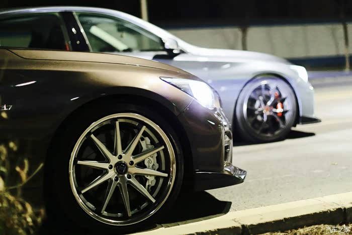

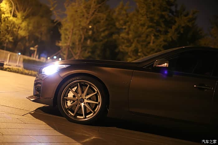

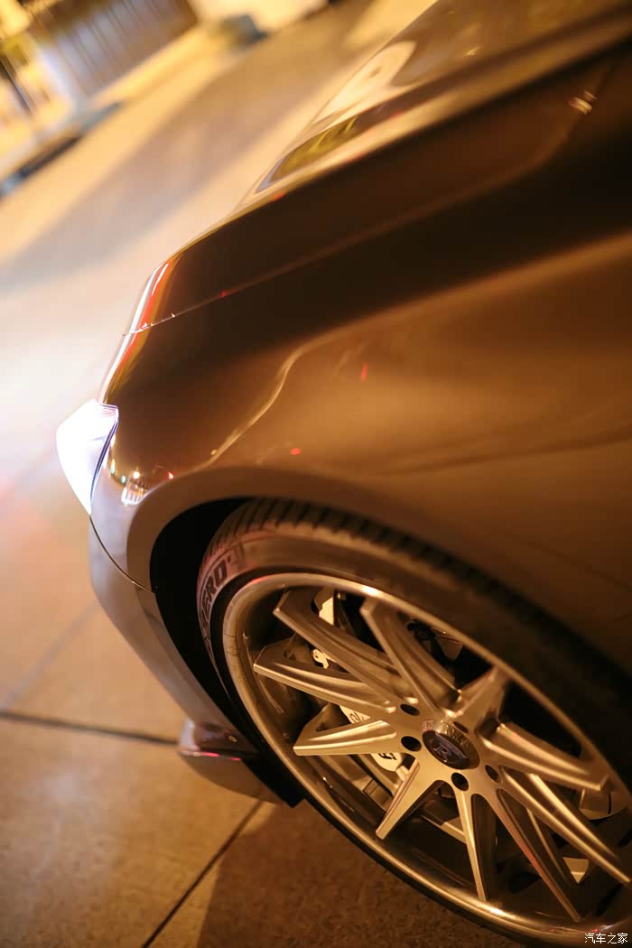

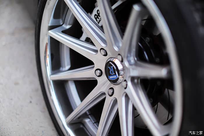

由于换装了20寸轮毂以后42刹车也显得非常渺小,果断如了一套AP64,
前面8521 380x36 后面8560 360x28。说句良心话1万公里以后又开始抖,在这您别跟我较真我买的什么盘假的片假的,我说买的肯定是正品您就信就行了,解决办法呢普遍车友肯定光盘,摩刹车片,检查刹车配件安装方法之类的,在这推荐各位如有雷同的车主,把浮动螺丝,半浮动螺丝换成固定螺丝就行了,目前4000公里没发生抖动。以至于原车为何会抖可能性就太多了,底盘设计?刹车盘质地?驾驶风格?太多了想不过来,之后做了白色卡钳喷漆600块,买了贴纸,配合轮毂效果非常好,照片等讲完轮毂再发。
轮毂:

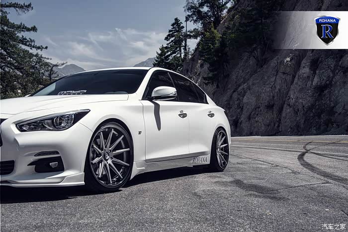

铸造,锻造,单片双片乱七八糟的,就一句话,喜欢哪个买哪个,对于Q50车型只要不升级18寸,19.20您随意。18没有升级的必要,没意思。选购轮毂想好刹车尺寸升级多大的,宽容度要好,并不是20寸就一定能装下大6,也不是原厂19寸就一定装不下前6。我自己选择了时下宣传比较多的美国品牌rohana,正儿八经20寸大铸造,抛边儿镀铬非常亮,轻量化就不知道什么程度了。造型原因装下大6之后平衡块就尴尬了,只能贴外面了。
轮胎:
后驱车轮胎选择至关重要,我前面245 35 20 后面 285 30 20。厉害吧285,看数据就特别棒。事实并非好用,G37的原厂轮胎各位都知道多宽,到Q50 19寸轮毂的就已经升级了,大多数更改轮毂的车友后轮选择275或285尺寸,目的就是为了不打滑呗,我装了一套一线品牌一线价格的后轮轮胎,跑起来比我一个轮胎买他两条的轮胎都滑,起步冬天跳跳虎,丝滑的难以忍受,一直想给轮胎做字也就是因为后轮胎没选好也就搁置了。所以一定要选择一套好用的轮胎,宽度并不是最重要的。

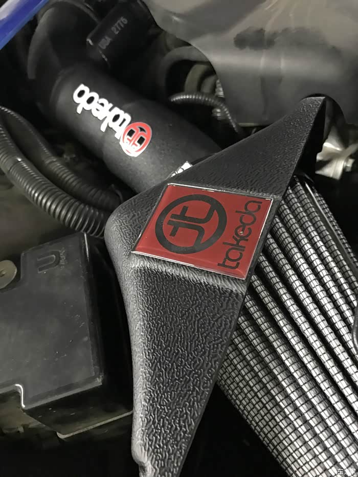

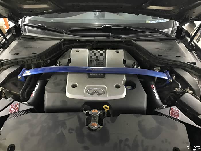

去年装过一套st,我车辆表现低扭矩丧失严重,身边有injen的我没开过,我个人喜欢小众产物,选择了号称进气之父的afe,很负责的说低扭矩我真没感觉出来损失,由于排气声音很大我也听不见进气声音改变,除非打开盖子。
那天也迫不及待的跟小伙伴拿着设备跑01,北京温度太低,太滑了,两个车跑到5.8也就结束了。期待赶紧开春儿吧。

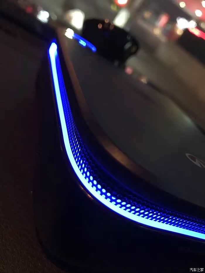

外观件还是这几样碳纤维,哦对了装了一个英菲尼迪原厂的净化器,飞利浦代工,但为了英菲尼迪标还是在4S买了,优点真灵敏,缺点风扇急速净化时候噪音偏大。不同浓度不同灯光格调很高。
