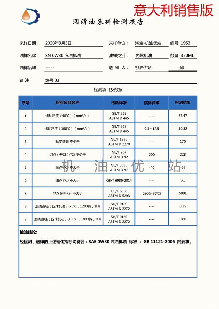

先测的是19年4月产的意大利版,如下图:
测出来没有浊点,我跟测机油的J工都很惊喜!那几天我把这消息跟几个长期用ENI的好友、车友分享了,好友让我发帖跟论坛神油拉锋PK一下
为了让测试结果真实科学,毫无主观数据加入,我打死不让J工知道我发他的油是什么牌子,只把矿泉水瓶发给他了,只告诉他这是0W30,至今没发这油瓶照片发给他看,他不会跟我绝交吧。。。
因发现没浊点,很惊喜,所以再测了西班牙版,如下图:
结果是意大利版 西班牙版都没有浊点,是PAO油。
这2批次的0W30,西班牙版的9.3粘度更加接近官网参数,意大利版的10.3粘度与官方参数差距较大,J工说其实粘指剂多加1%,粘度就高达到10.3,差别其实依然很少的,属于批次误差。

1.100度运动粘度,意大利版10.32,西班牙版9.3,拉锋9.98,道达尔10.27,马石油9.84。西班牙版最低,意大利版刚好顺便跟道达尔比一比均为10.3粘度。
2.40度运动粘度,意大利版57.47,西班牙版51.85,拉锋55.19,道达尔53.69,马石油54.18。西班牙最低。
3.粘度指数,意大利版170,西班牙版164,拉锋170,道达尔183,马石油170。不纠结,超过160都好好的,道达尔的183很高,感觉是粘指剂用得很猛。
4.闪点(着火温度),意大利版228,西班牙版226,拉锋232,道达尔228,马石油230。都很好,差距小,超过220很好。
5.倾点,意大利版-52,西班牙版-52,拉锋-54,道达尔-46,马石油-46。ENI和拉锋的PAO油很强大特耐低温。
6.浊点,意大利版无浊点,西班牙版无浊点,拉锋无浊点,道达尔-14,马石油-22。ENI、拉锋PAO油的极度纯净,下降到-35度以下依然没有石蜡析出、无浊点,道达尔的-14度是第三类基础油,马石油-22度估计是第三类基础油加入了20%PAO
7、CCS低温粘度:前面4款油CCS都很优秀,都在5300-5800左右,马石油5986,都小于6200的标准,没问题、均合格。
8.蒸发损失,ENI没测(意义不大PAO油估计6-8%以内),拉锋8.76%,道达尔10.49,马石油8.24%。只有道达尔的第三类基础油在高温下蒸发量较大,不过都小于13%的标准。像雪铁龙的1.6T 1.8T发动机机油温度约120-125度,加上它油气分离不佳,道达尔0W30挥发、烧机油的情况会略明显。阿尔法罗密欧的2.0T看来也是特高温发动机,马石油闪点230度很高,蒸发8.2%挺低的,看来马石油和罗密欧车厂都清楚用一款好机油“压制”这发动机。
9.剪切稳定性,ENI没测(意义不大PAO油估计7-8%左右),拉锋8.76%,道达尔7.3%,马石油9.33%。
10.碱值,ENI没测,拉锋8.58,道达尔没测,马石油没测,4款都是长寿命油。ENI之前一直有A5B5认证,19年开始不写上瓶子,有大众VW 503 506 506.01,都是长寿命的认证,碱值自然不会低,加上实际使用涡轮机轻松超过1万公里一换,所以没测。
上述几样我认为没多大意义的测试均需要额外加钱测试,PAO油的蒸发损失、剪切稳定性有经验值可知,所以没测。
11.磨斑直径75℃,意大利版0.35,西班牙版没测,拉锋0.38,道达尔0.4,马石油没测。低于0.4其实都非常好,意大利版0.35的磨斑真的逆天的强,0.35的磨损斑可能是论坛检测过的最低磨损冠军了吧?抗磨性能强大。
12.磨斑直径150℃,意大利版0.6 ,西班牙版没测,拉锋0.58,道达尔没测,马石油没测。拉锋强些,这项小于0.62都很好。
总结:4款油均为低粘度的0W30,很有可比性。ENI和拉锋的PAO油明显更强大;道达尔成本最低是第三类基础油,但通过粘指剂等添加剂+油厂的研发实力,也做到了不错的水平;马石油0W30作为4S售后油,品质很良心,估计含20%PAO,但价格肯定被马萨拉蒂、罗密欧售后要价很高,车主可以自己买其他0W30代替。
