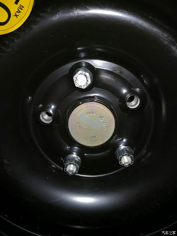

螺丝孔没有使用痕迹,全新的

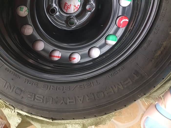

125 90 R16
玛吉斯
胎压要打的高些

装车,完美匹配,孔距、中心孔一点不差
