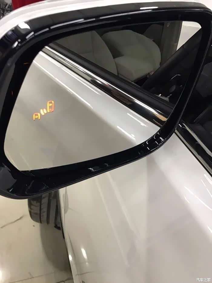

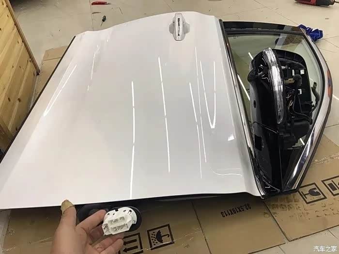

新车落地就被解体了四个门,为了装盲点辅助,我是全国第一个装镜片盲点辅助的人,线束,镜片都是我设计出来卖给某厂家的!

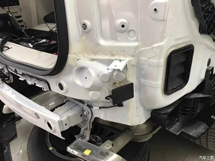

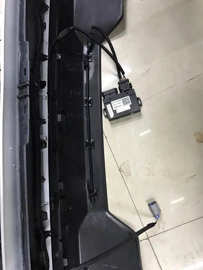

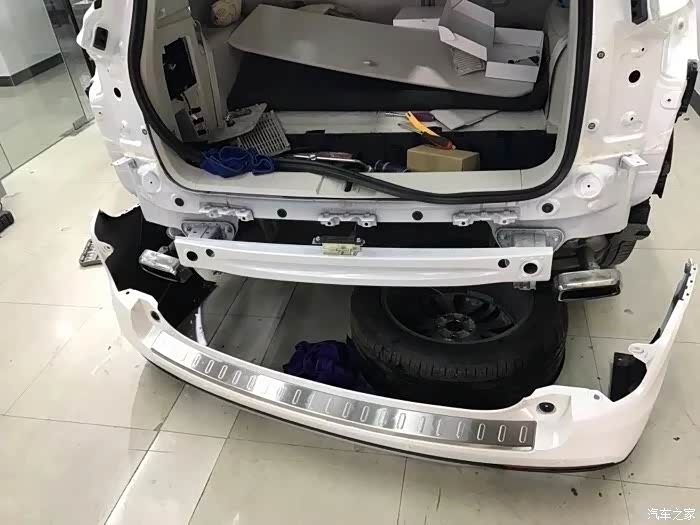

后感应雷达模块,为了这个玩意,保险杠拆了几次
熟练的拆装对车辆是没有任何影响的,有些东西掰不出来,经验告诉你,高于五公斤的力都掰不出来的东西,就不要硬掰了,必定有螺丝固定
为了走原厂线束,门直接给歇了

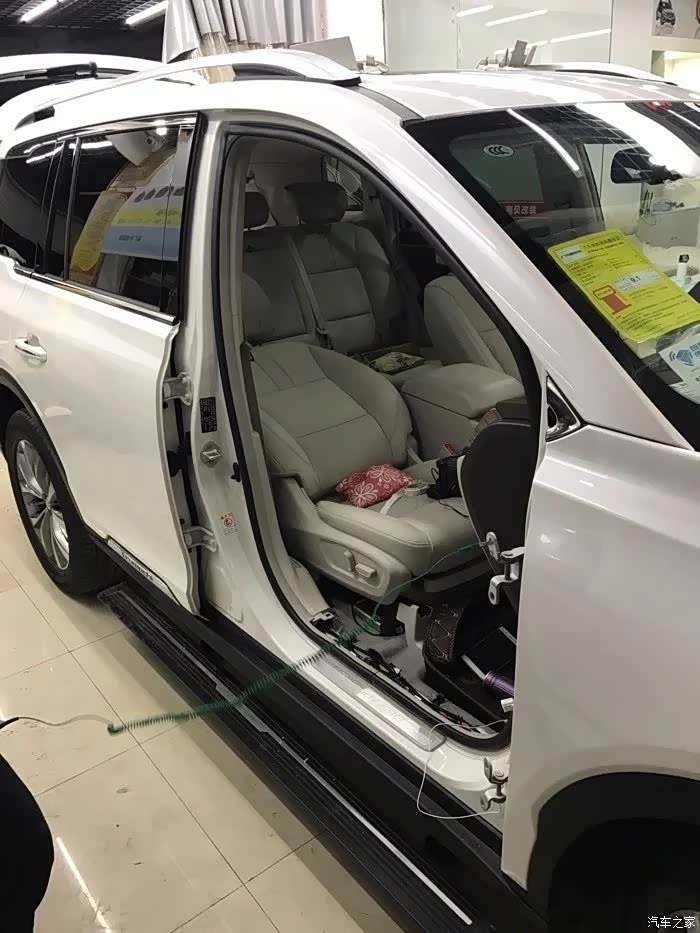

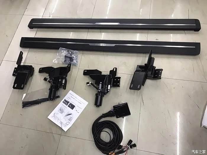

***三样宝之一:电动脚踏板
***三样宝之二:电动尾门+脚踢感应

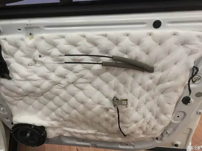

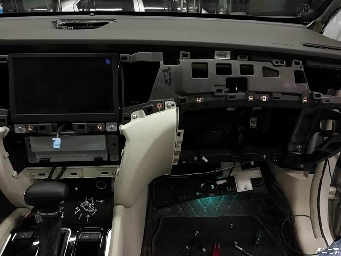

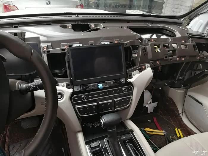

为了改一个B&O升降中置,前工作台拆了个精光

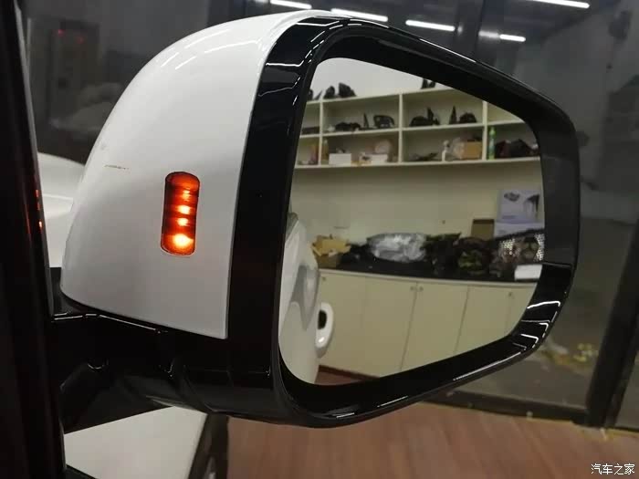

第一次改的盲点辅助,显示在镜片上,用了一段时间后发现了问题,后来又花了一个多月研究了一下,做了改良款的!
直接让指示灯显示在壳子上,效果明显,现在可能全国只有我一辆车配备了这个款的盲点辅助!

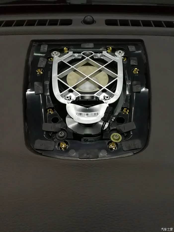

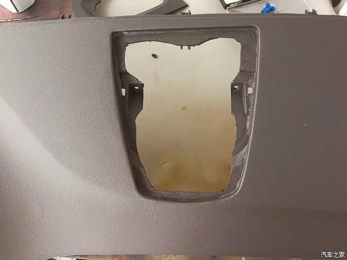

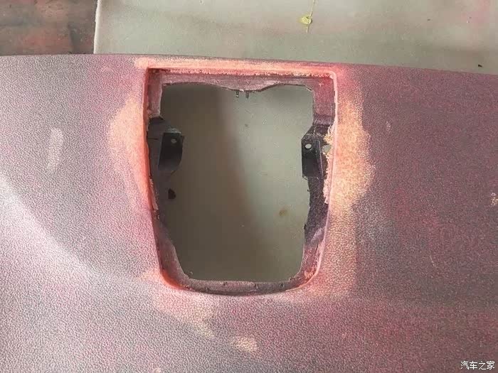

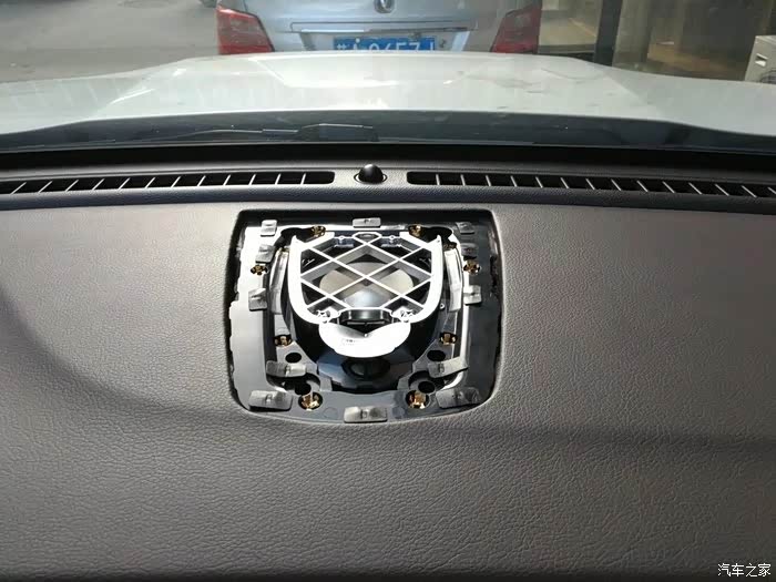

为了装升级B&O高音,拆中控,倒模,花了两天时间
为了***,没办法,总得付出代价的,很多人看看工程量都望而观止
原车是没有中置的,增加两个中置喇叭,效果非常明显

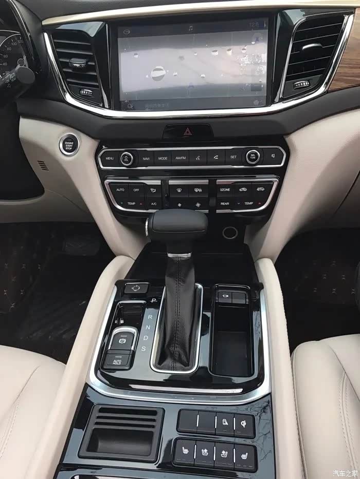

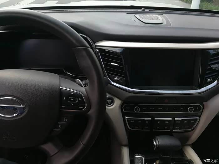

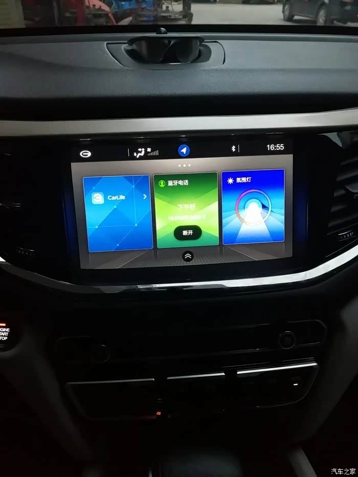

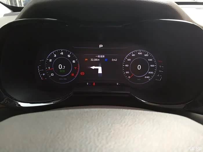

液晶仪表,从安装到升三屏互联,拆装了4次,之前被封的号发过作业,名骚一时
去4S店保养的时候,看懵逼了后场工作人员
***三样宝之三:液晶仪表

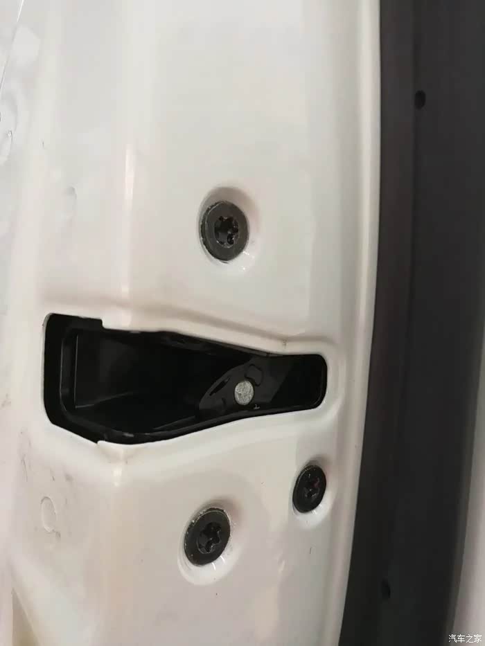

电吸门,四门电吸门,为了装这个四门又拆了一次!
音响必改的项目,音响改的过程可以说是一波三折了,到目前为止还没有停止在,下次有机会再做音响改装的作业!
电吸门改了实用性还是很强的,这车关门经常会关不紧,加了电吸门再也不用担心这个问题了!唯独一个尴尬的事就是,每次别人做我车的时候,下次使劲的一下把门关上,心疼电吸门!还不好意思说啥,电吸门必须“优雅的”

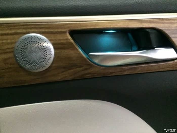

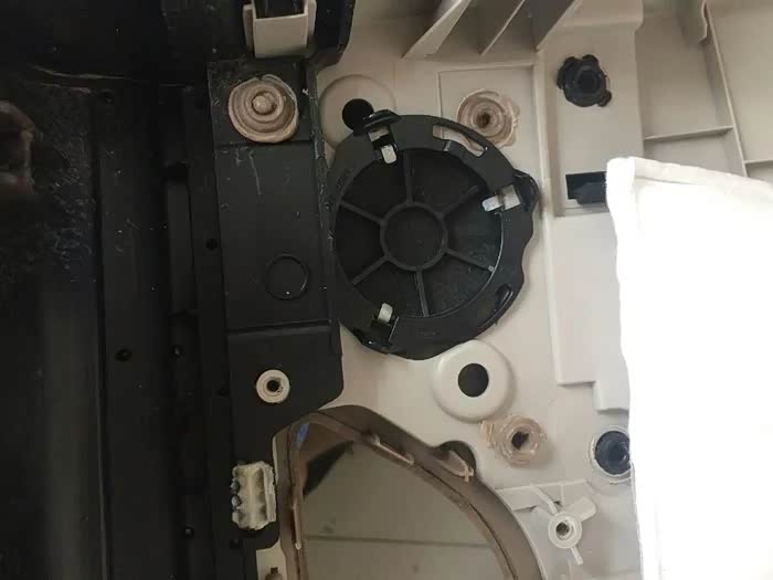

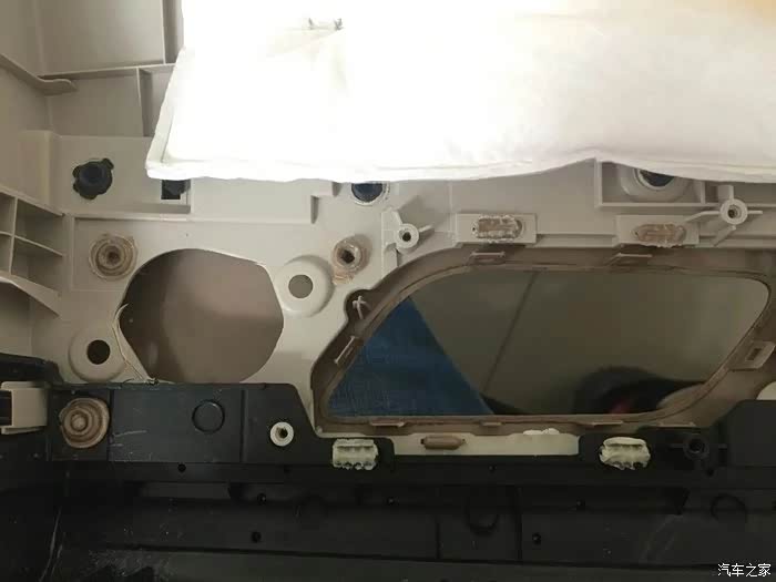

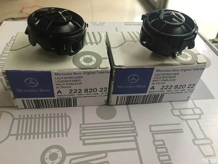

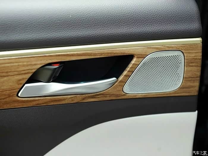

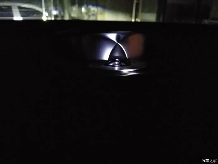

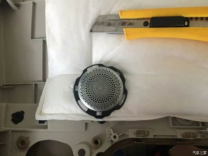

低配车型,后门没有预留高音喇叭孔,要自己
找了个柏林之声的高音罩子,从内部开孔扣上去
柏林之声高音喇叭
毫无违和感,看不出来什么痕迹,做在后面的人,听音乐多了高音,能听出高音的穿透力...
原车高配车型的高音喇叭盖板,正准备更换这个装饰板

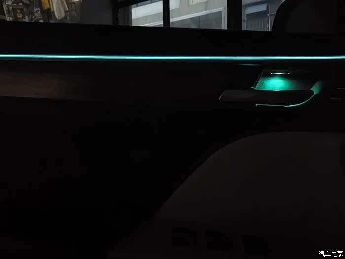

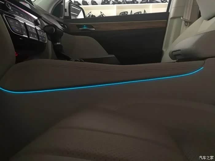

某宝上的氛围灯线条,冷光带,拿回来中控四门走了一圈
效果还可以,虽然只有一种颜色,比原车没有强不少

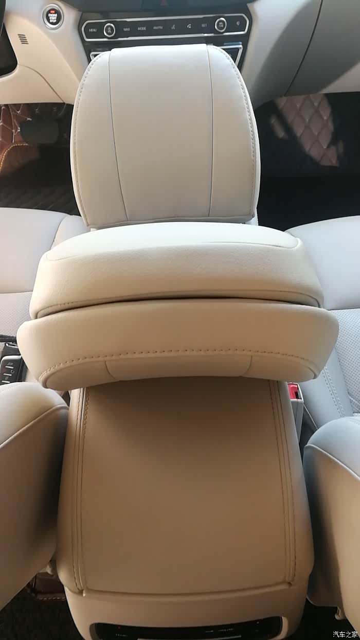

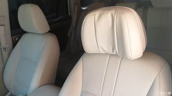

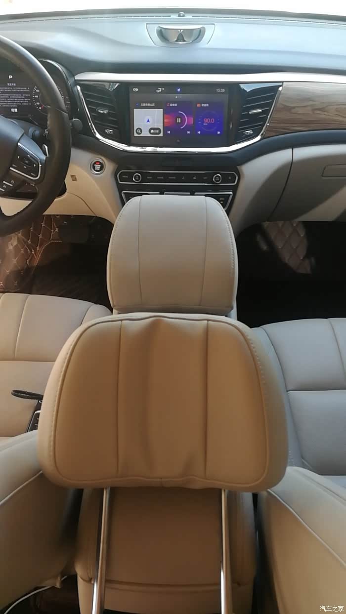

原车前排座椅的头枕,靠起来简直难受...找了很久,终于找到舒适头枕,高度降低不少,楼主身高180cm左右,现在头靠在上面刚刚好,很舒适
跟原车的头枕对比,宽不少,可活动,躺着睡觉的时候头不会乱动了...
长途开的多的,换个这个头枕,非常舒服!
