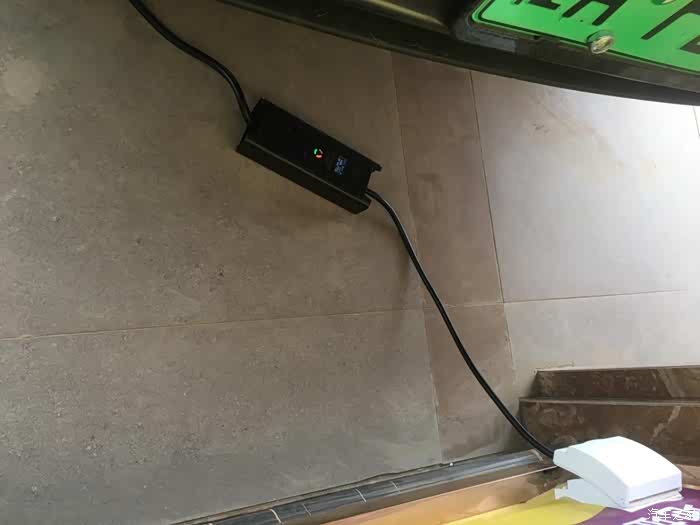

提车的时候,由于4S充电桩配错了,7KW的还没有给配给我。这段时间上班我一直用自带的便携充,从16%到充满大约需要13个小时,8A的电流慢得怀疑人生。于是趁着双11网购了一个可以切换电流模式的充电器。8A-10A-16A模式切换,并且免接地线。线路好的情况下,(16A插座4平方铜线)可以切换16A。如果外出应急,线路不确定的时候,还是老老实实用10A模式,免得充电把人家的插座搞烧了。
在上班的地方,我特意在总闸接了4平方的电缆出来。装16A插座充电。
各项数据清楚,做工不错。还防水。就是贵了一点…… 为避嫌,图片打码请见谅。

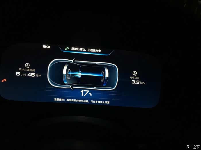

免接地线,屏幕显示没报错。在3.0-3.3之间浮动,最高时3.3KW 。6小时左右充满
至此,上班充电,外出应急的问题都解决了。7KW的充电桩也给我寄到了。接下来就到安装充电桩了。

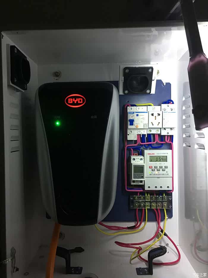

自己找了个电工,与物业经理,物业电工 ,三方一起确定接电方案。从小区加压水泵电箱接电。
方案落实以后,测量一下距离大约30米。立即准备材料开始动工。
国标6平方多股铜线
地线2.5平方
德力西32A漏宝一个
线管、直通、卡箍 、水泥钉、
德力西电表一个
电表箱子一个
软管若干
充电桩+锁+时控开关箱子一个(625元)
材料费+人工费合计费用约1500元
国标6平方多股铜线
地线2.5平方
德力西32A漏宝一个
线管、直通、卡箍 、水泥钉、
德力西电表一个
电表箱子一个
软管若干

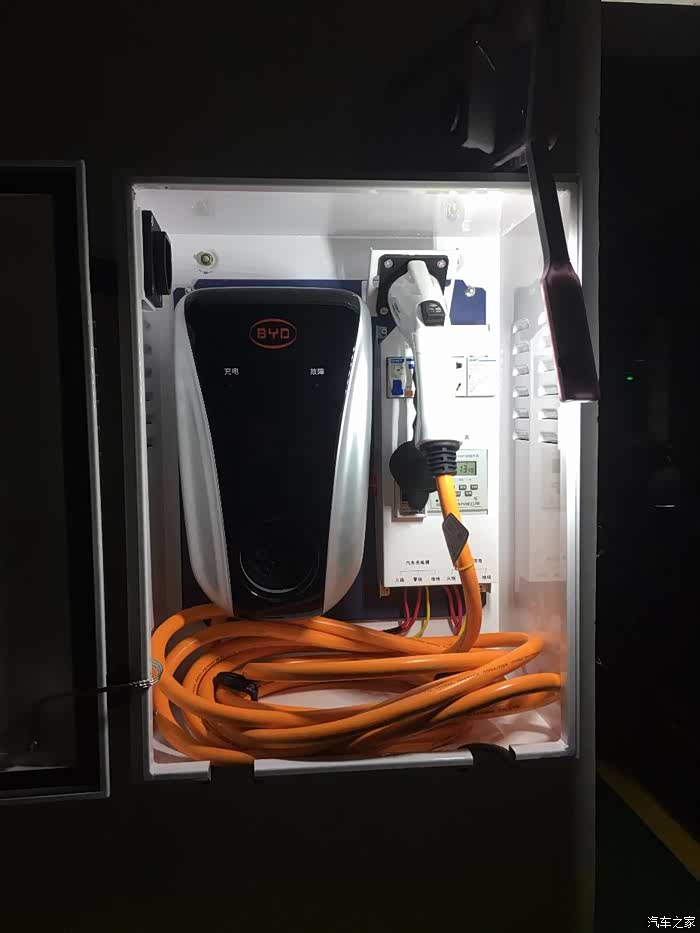

材料费+人工费合计费用约1500元

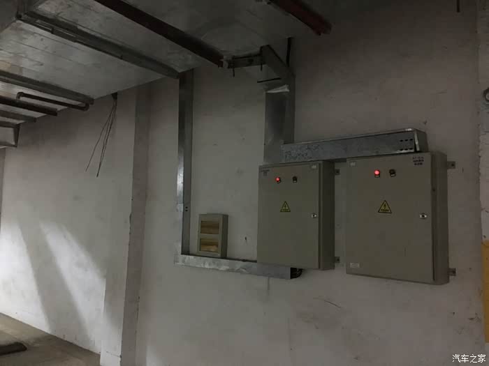

现场确定接电位置,要求有线槽必须走线槽,没线槽的地方必须套线管。不能让电线裸露在外。
从这里接电,三相电妥妥的。

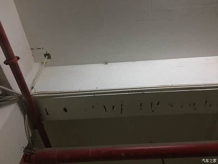

没线槽的部分套线管

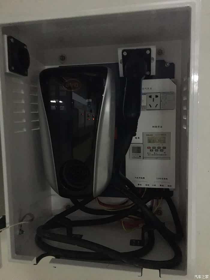

电工作业中,唐DM放电功能第一次派上用场。冲击钻打孔都没问题。
不到三小时全部搞定。充电箱子安装完毕

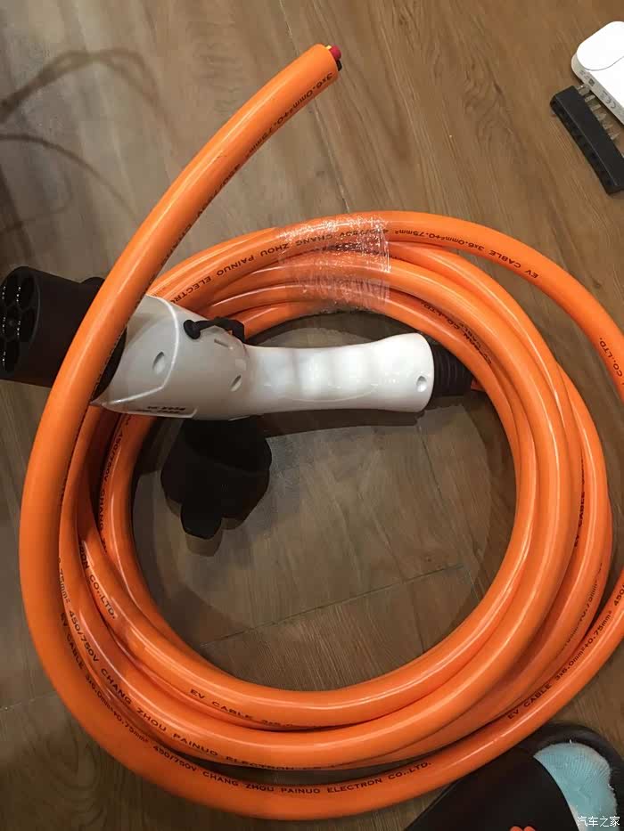

我测量过我的位置需要6米的线才够。于是网购了一个7米的枪带线的540元,货到以后开始动手。
准备材料:热缩管,剥线钳,五星批头螺丝刀,十字螺丝刀。六角扳手,活动扳手,美工刀。

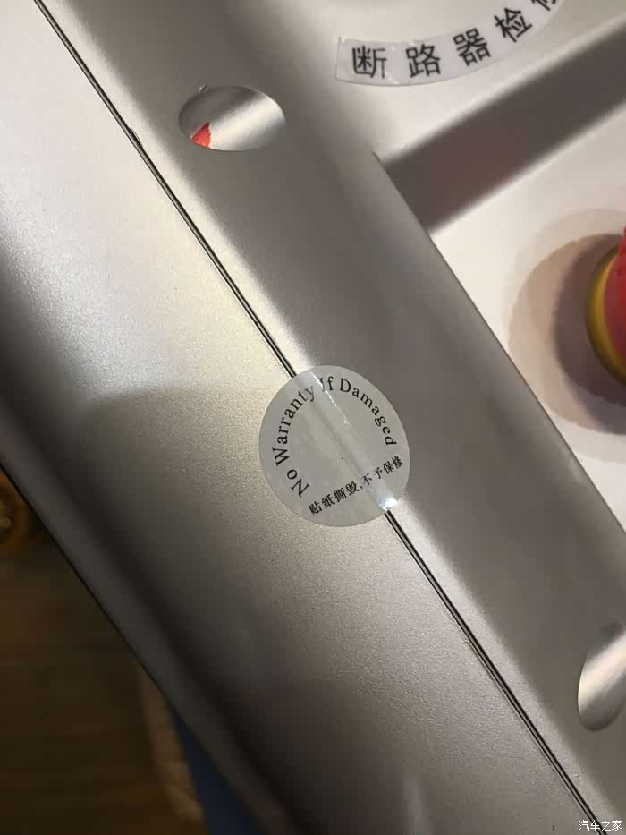

慎重!撕掉这个标签表示不再享受保修!建议考虑清楚是否确定要拆。
拆的时候才发现,充电桩的螺丝是用这种五星的。很少见,应该是为了防拆。跑了好几家五金店才找到了合适的螺丝刀。

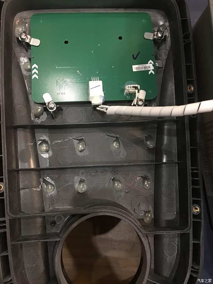

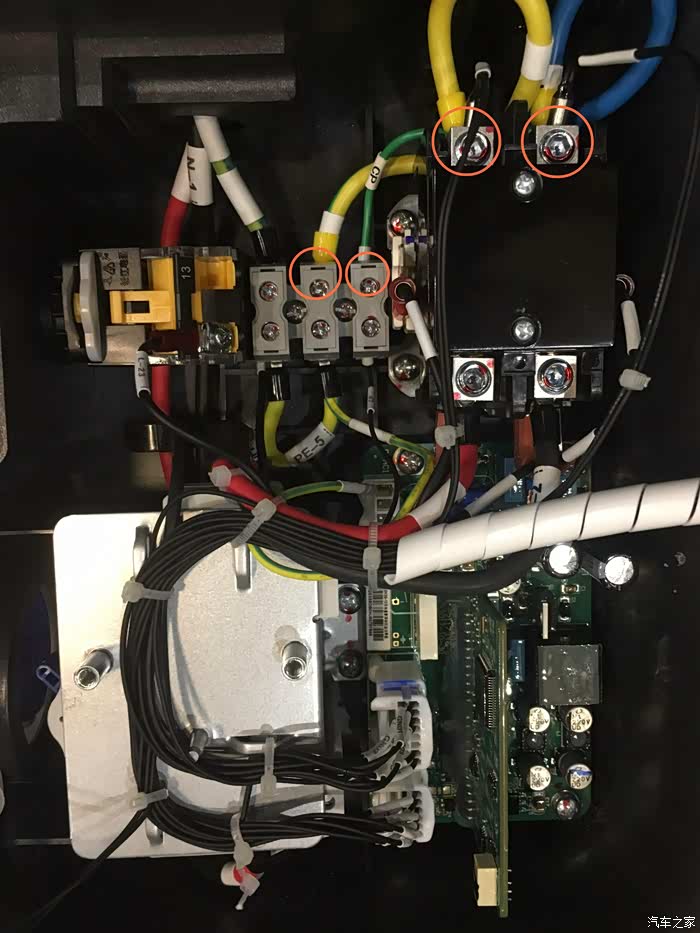

拆开后的面板里面是这个样子
拆开的背板部分
改线需要改动的就是这里。注意零线和火线上面,分别还有两组线,拆开的时候记住,按原位装回
一共接四根线。
这里需要用到六角扳手和十字螺丝刀把线松开
拆下来的原装线,可以看到做工细节都是很到位的

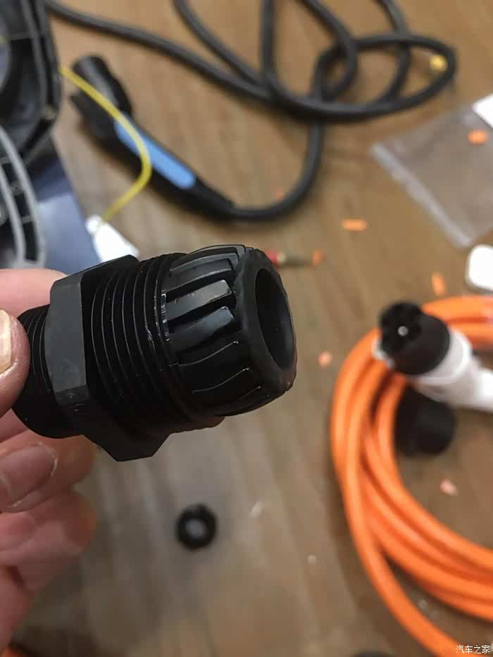

这里有个橡胶圈记得拿下来,下面还要用到
就是中间的这个橡胶圈,不小心很容易漏掉。这个部分是固定充电枪线防拉扯的,拆掉旧枪的时候,中间的橡胶一定按这样复原。
网购的新枪带线7米

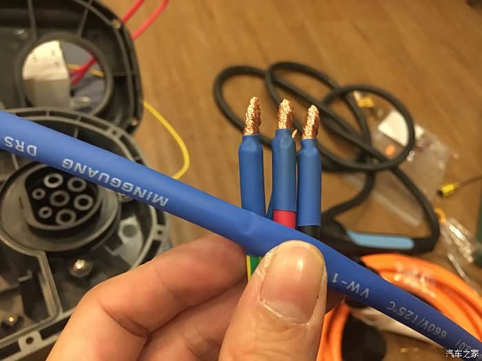

用美工刀削掉表皮,开始剥线。一共四根线。
用热缩管套好,防止铜线散开。这里最好用烙铁。焊锡把线头焊一下。
按照原来的样子,将火线,零线,地线,信号线按原位接回上紧。接线处一定要大力上紧螺丝!不然会导致跳电火花!
最后,上紧外面的螺母,螺母是塑料的切记不可蛮力拧,否则容易裂
大功告成,将充电桩装回箱子里。接好进线!测试通电正常。
