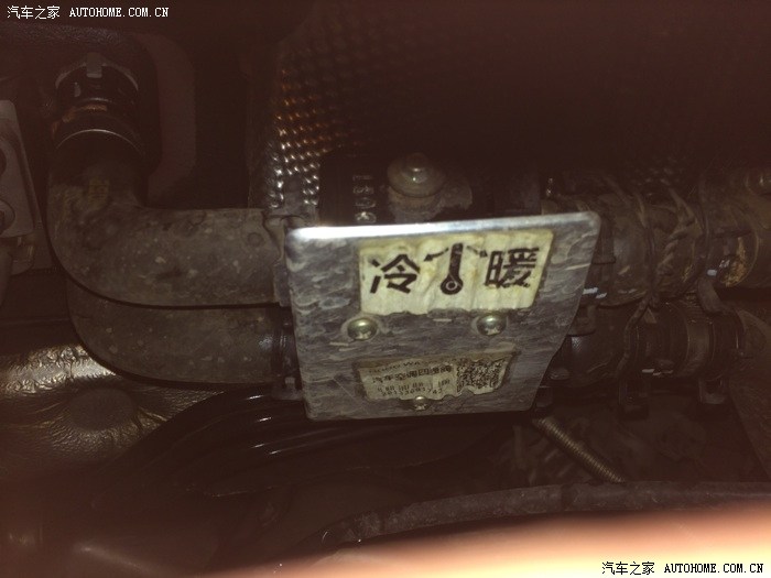

自己去年六月份改了四通阀,效果是杠杠的,去年享受了一夏天的清凉…可昨天下午发生了不幸,阀体爆了,防冻液漏的精光,还好当时就发现了,赶紧熄火…今天一大早就叫上拖车拖到4s店,把两根管子都换了,恢复原厂…

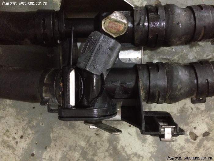

昨天拍的,当时以为是管子和阀体的固定箍松动的

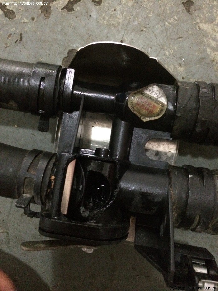

今天在4s店拆下后发现是阀体爆了

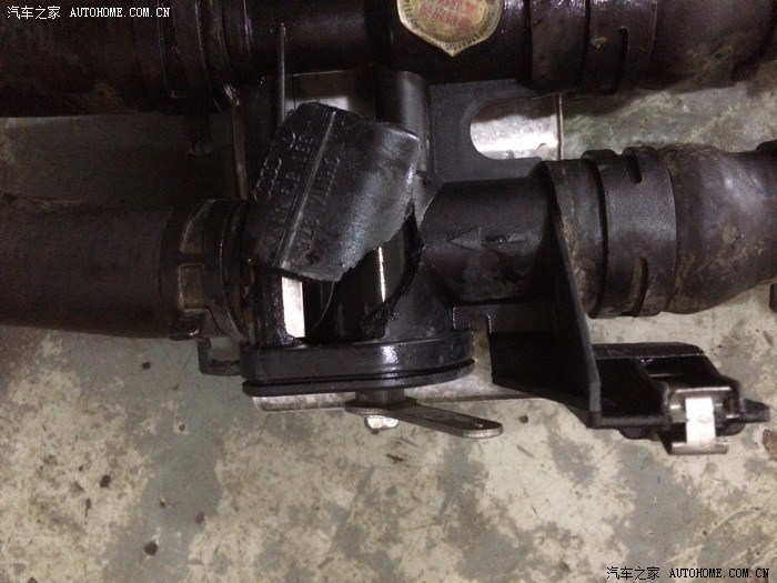

塑料片就是阀体上掉下来的
自己想主要原因还是发动机舱温度特别高,四通阀本体是塑料的,时间长了塑料老化变脆了,而防冻液温度高了后管内压力会增大,导致阀体爆了
今天在4s店拆下后发现是阀体爆了
塑料片就是阀体上掉下来的
