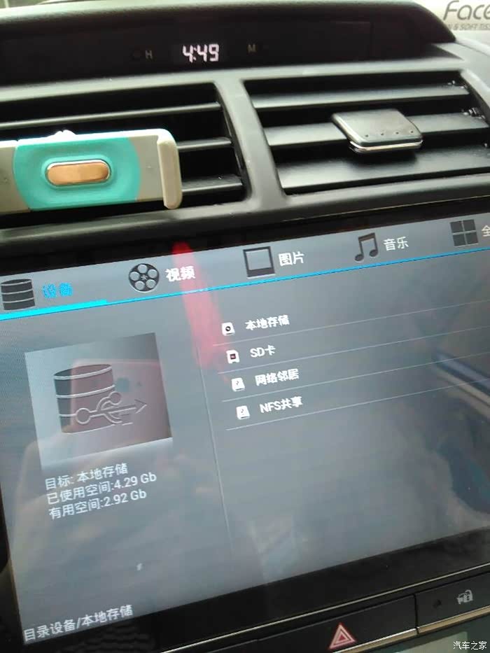

到了这个界面以后,在屏幕的左下角与右下角有两个隐藏按键,左下角为文件管理器,右下角为系统设置。各点两下就能打开。
下面是文件管理器,这里你可以安装U盘里的软件,建议去下载平台专用软件,也没有必要安装太多。推荐:高德、91桌面HD、ES文件管理、EASY TOUCH。
