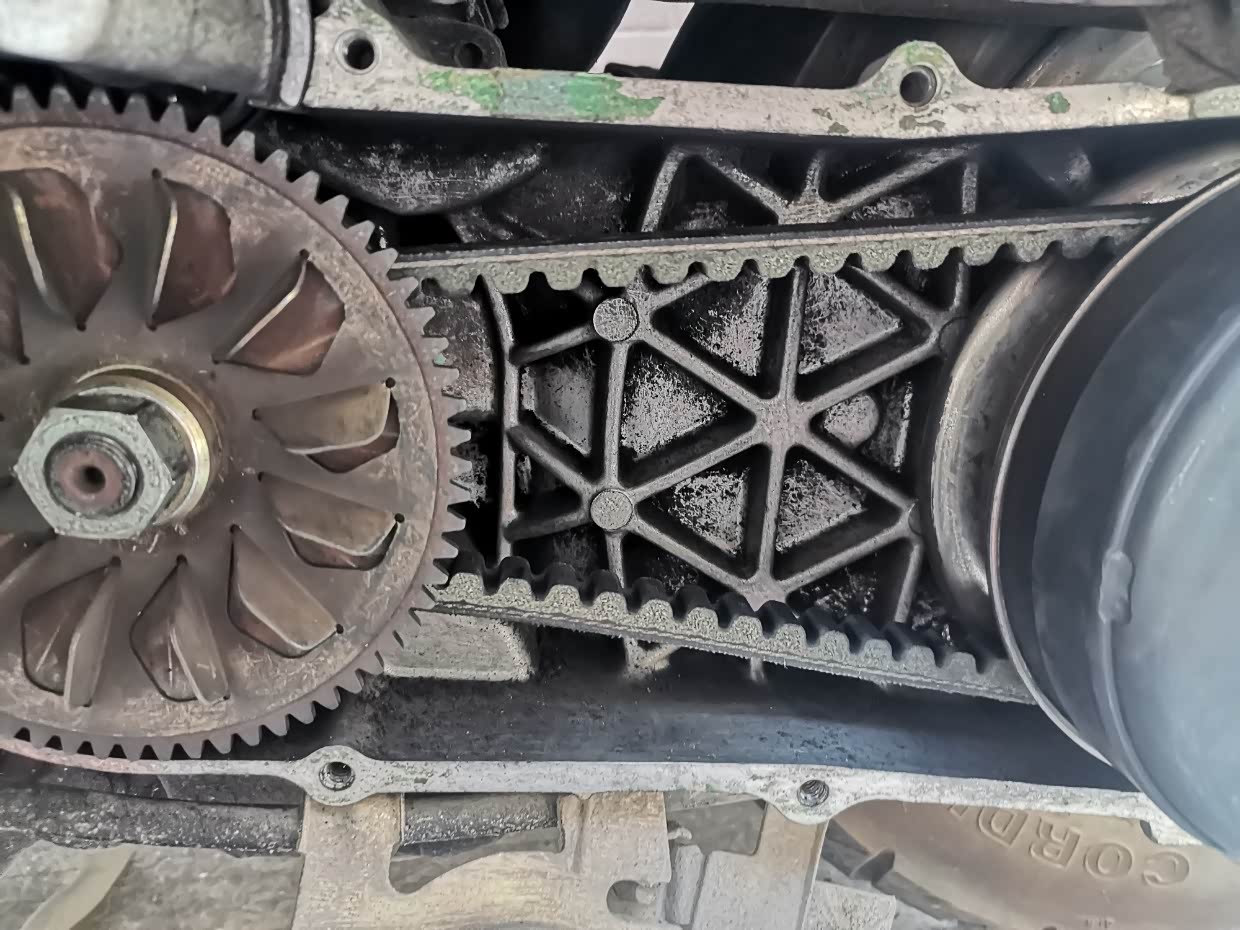

我这辆摩托车是捡漏的,价钱肯定便宜,车况嘛还过得去,但是毕竟是老车型了,很多易损件可能都得更换,先一边使用一边更换,只要不花大钱去修就行,我的要求不高,平时都是村里面代代步买买菜,只要能骑就行,我住在农村,这边查车还是比较少的,一年难得遇到一次,这次家里的煤气烧完了,开车骑加煤气还是有些不方便,要走一段小路,还是摩托车方便点,绕几个村庄就到了,在返程的路上悲剧了,赶时间要上班,速度跑快了点,在半路上把我扔路上了,加油门也不走了,没什么异响就是不走,但是从出故障的那一下子可以判断出是皮带的问题,听到砰的一身,猜想估计是皮带断了。

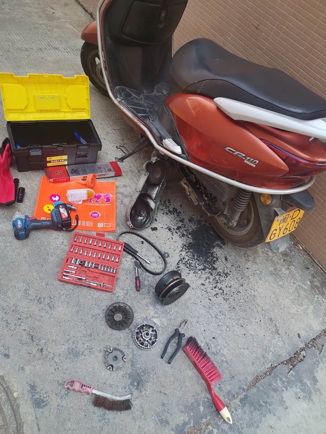

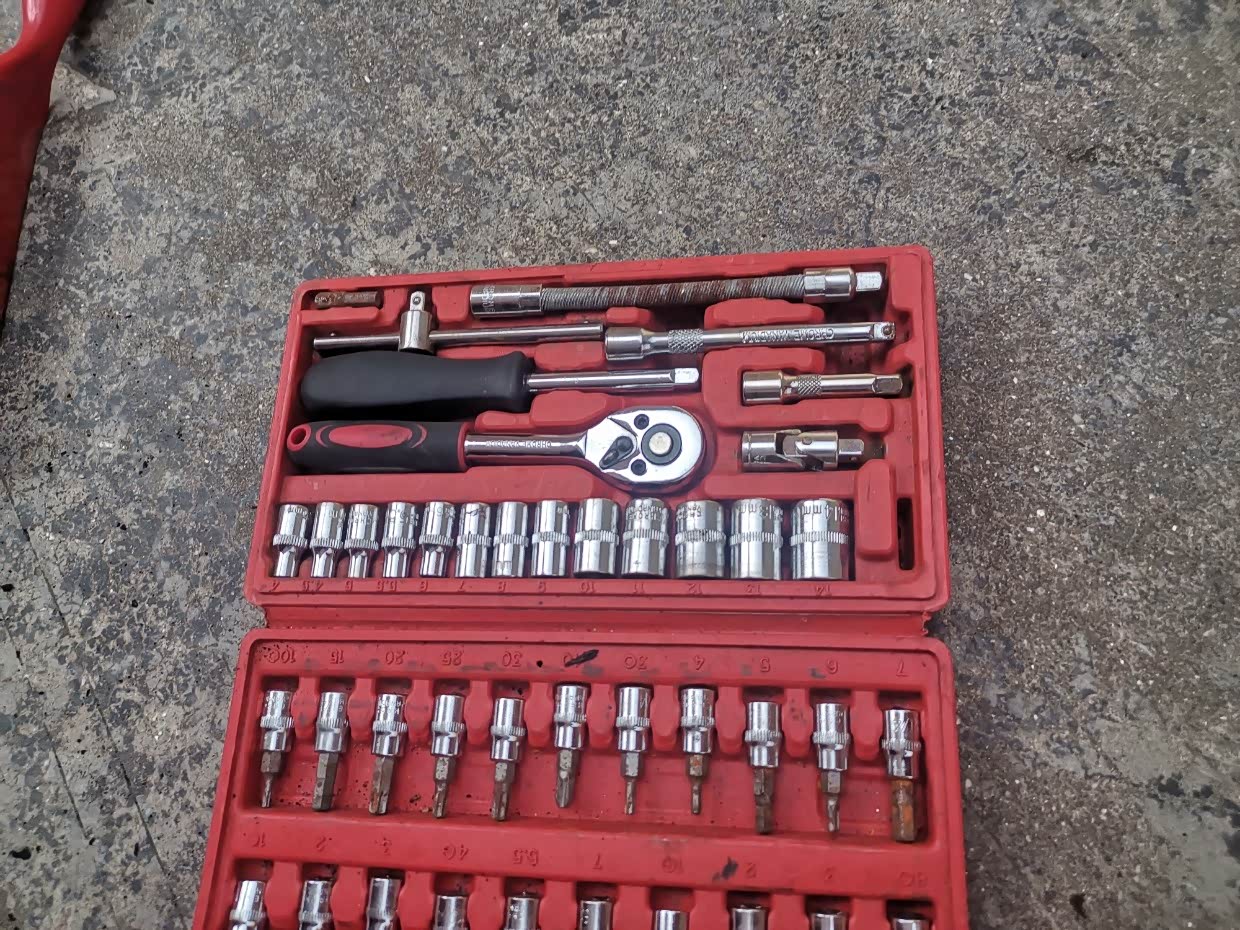

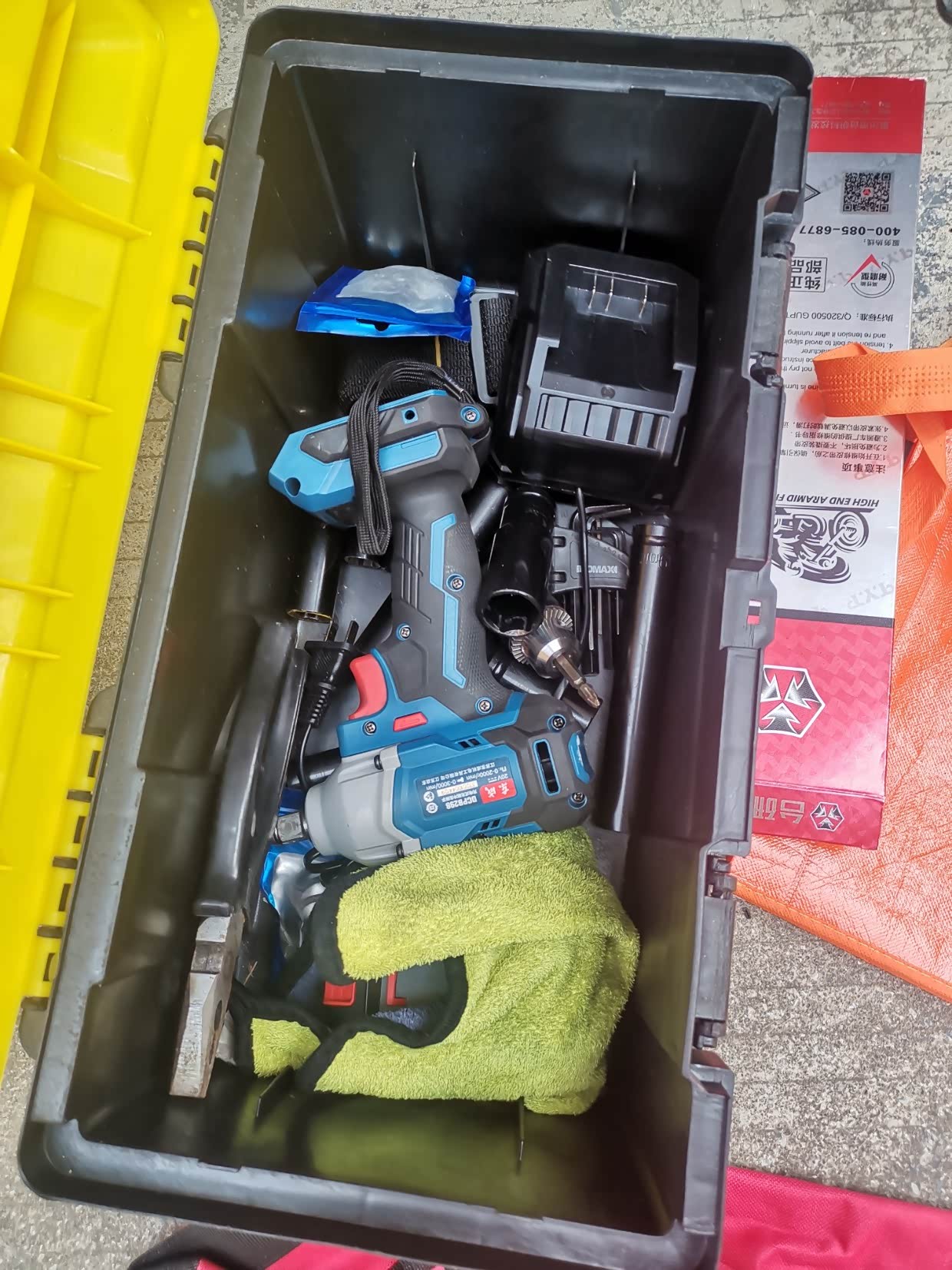

微信工具和配件;风炮工具+19#+21#的套筒+8#的加长套筒
维修费用;全程自己动手,配件钱35块钱,工时费不需要。

这次的配件和作案工具。
平时也比较喜欢折腾自己动手,一些常用的工具还是有的,这一套工具比较小巧,平时够用了。
电动风炮还是备用了一套。

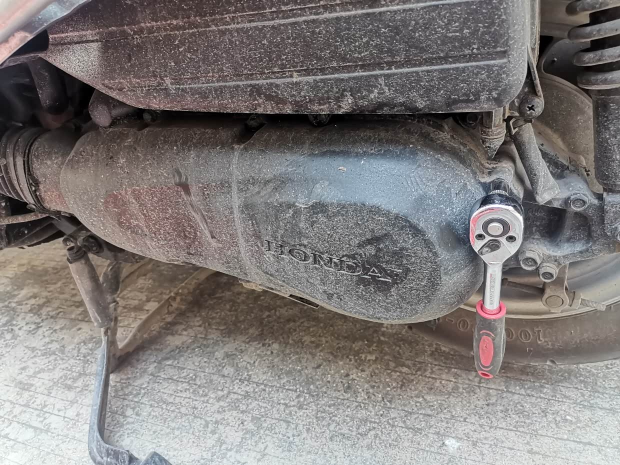

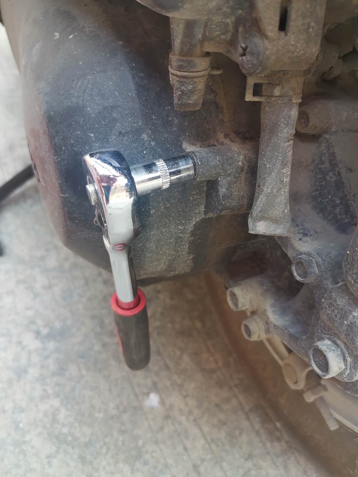

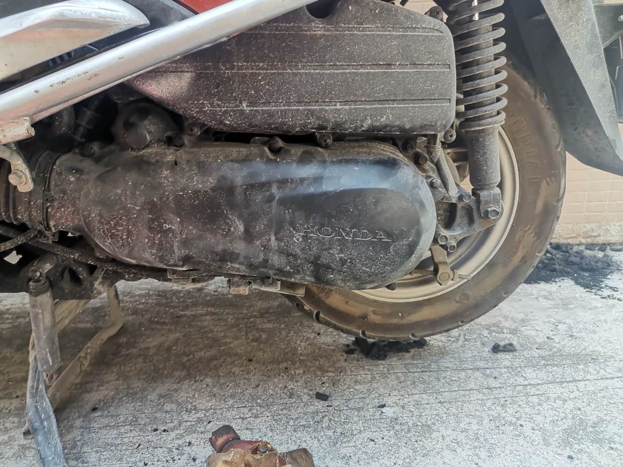

开始拆皮带轮的外壳,这个用的8#的套筒,这个只能用套筒比较方便,而且有的螺丝还得需要加长的套筒杆才能施工。
虽然车的年限比较长,但是这些螺丝还是很好拆卸的,没有一点点锈迹,质量方便还得是这些大品牌,要是国产车的话,估计螺丝早就锈死了。

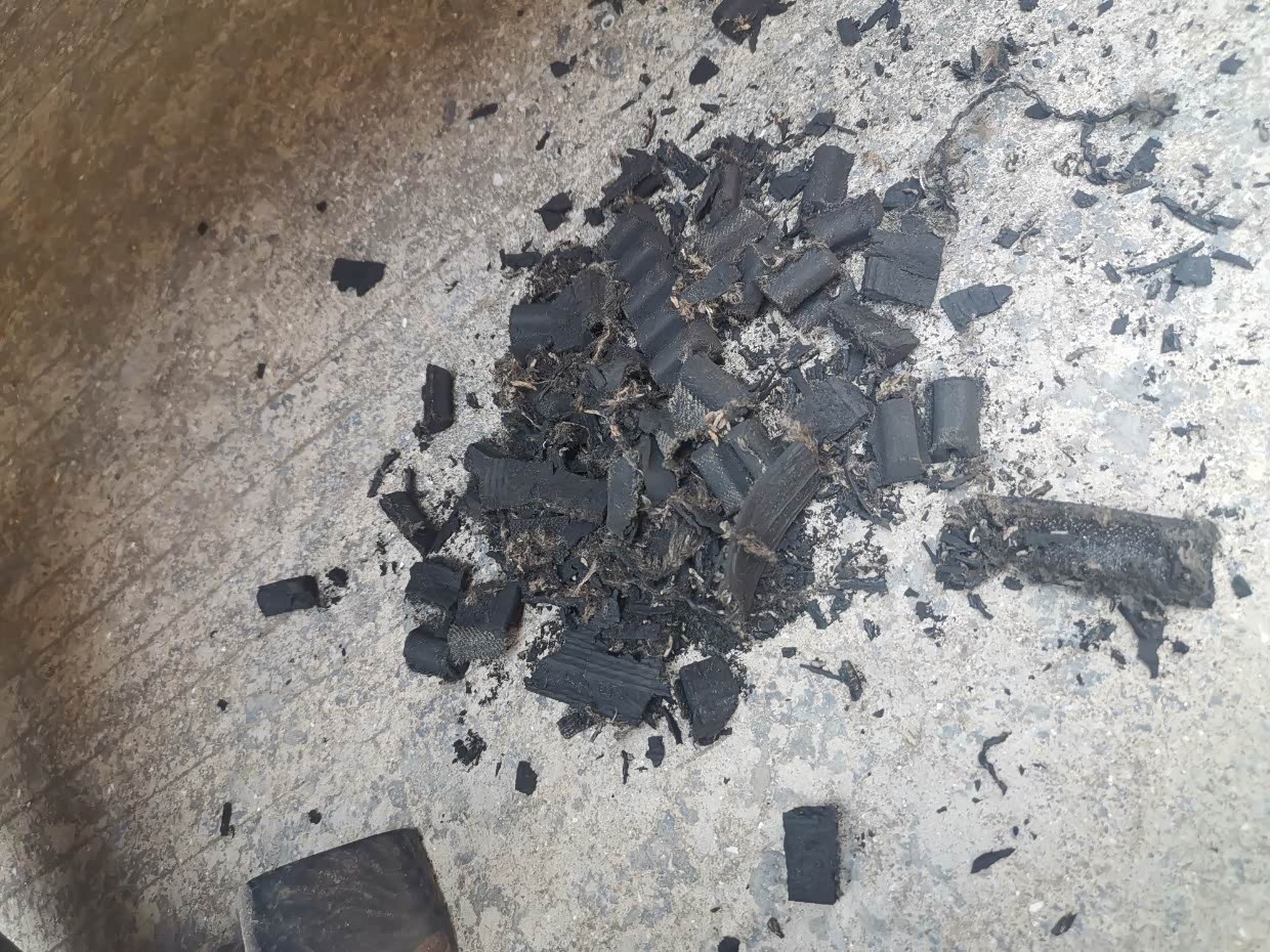

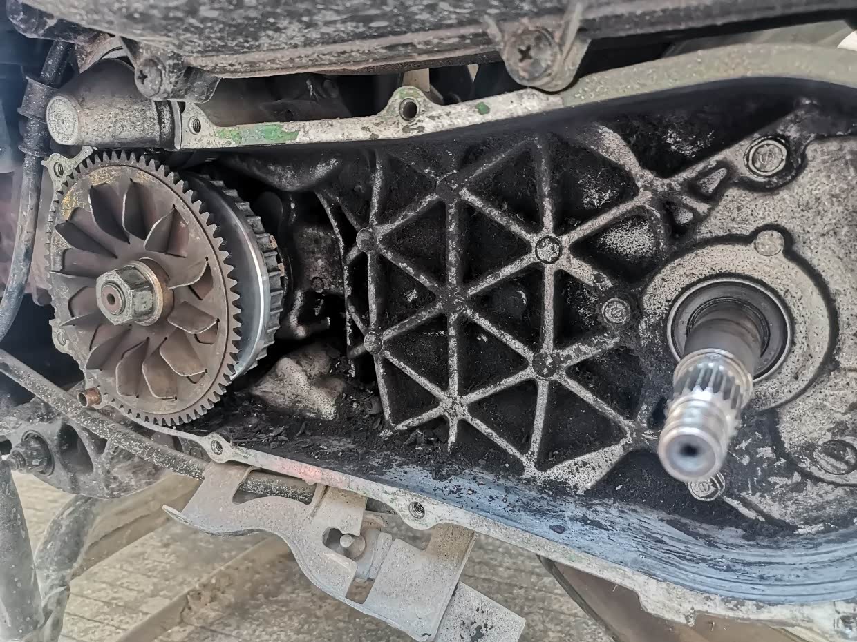

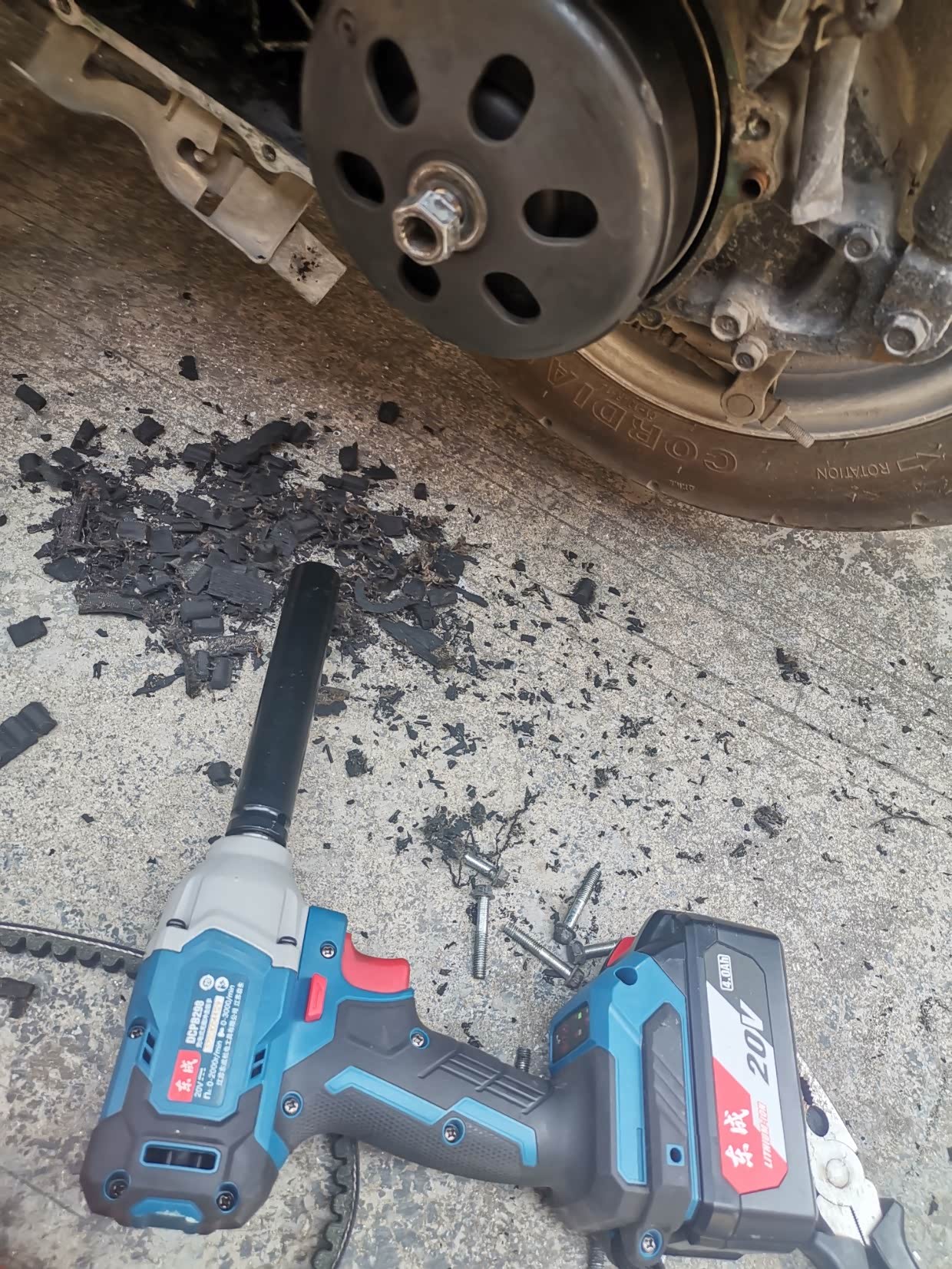

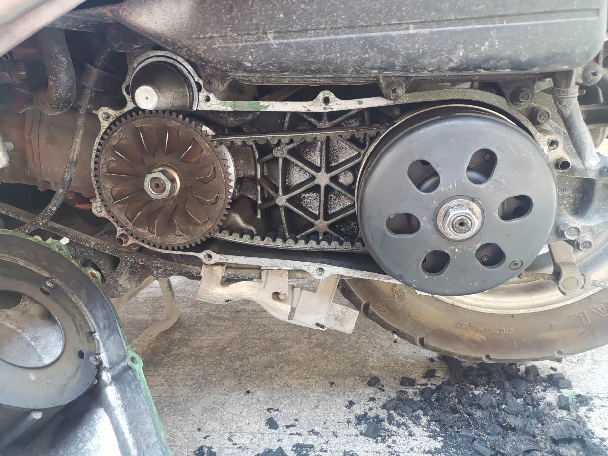

拆掉盖子的那一刻,掉了很多装备出来,卧槽,皮带都打成碎片了。
这里面全是皮带的碎片,跟垃圾堆一样。
还好只是皮带断了,别的零件还是完好无损。

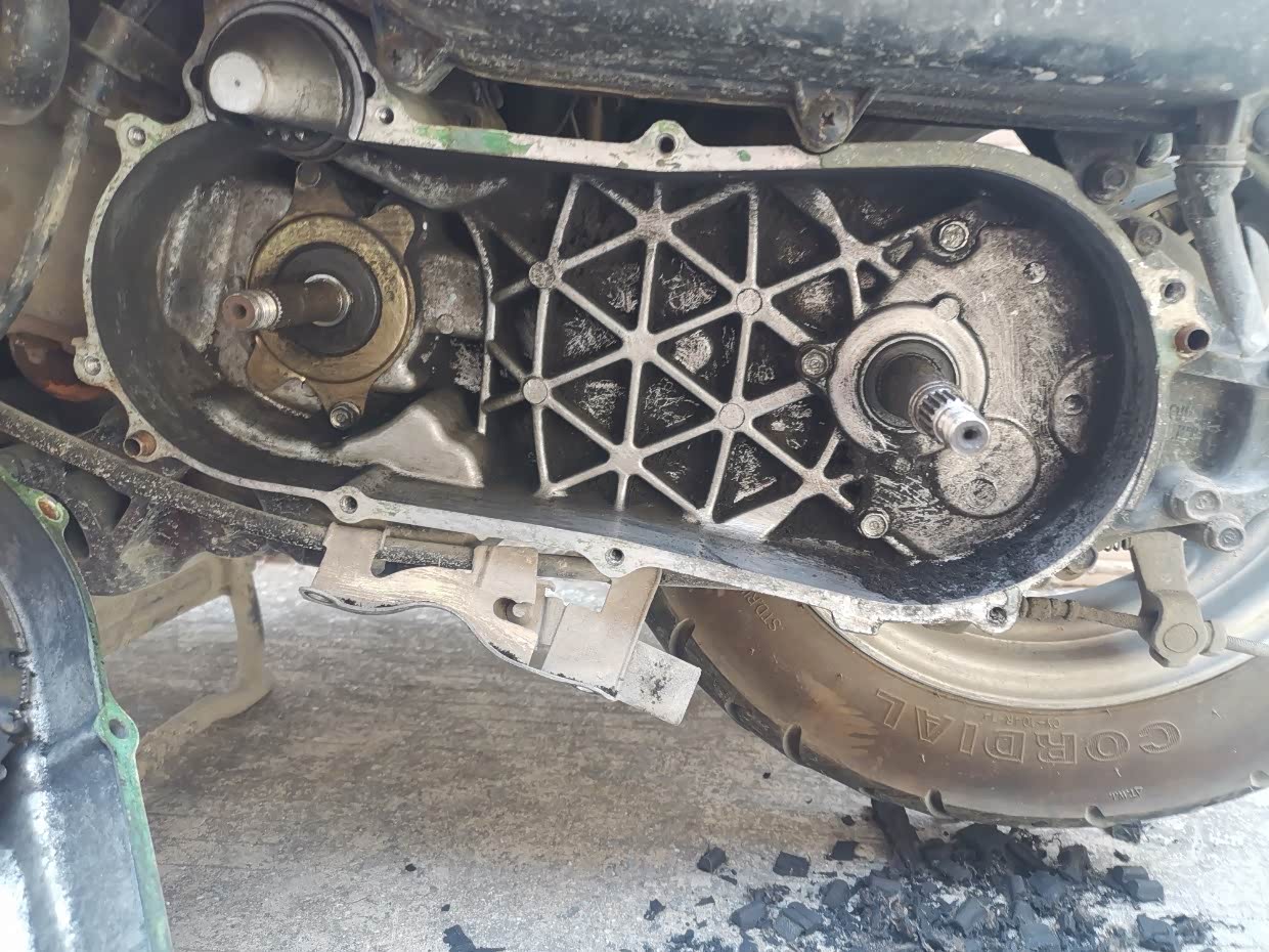

就这么几下拆的七零八碎的,还得是电动扳手的功劳,要是全手工的话就比较难搞,而且费时间。
没有空压机气吹比较难清理,只能用长毛刷子慢慢刷,必须得清理干净。

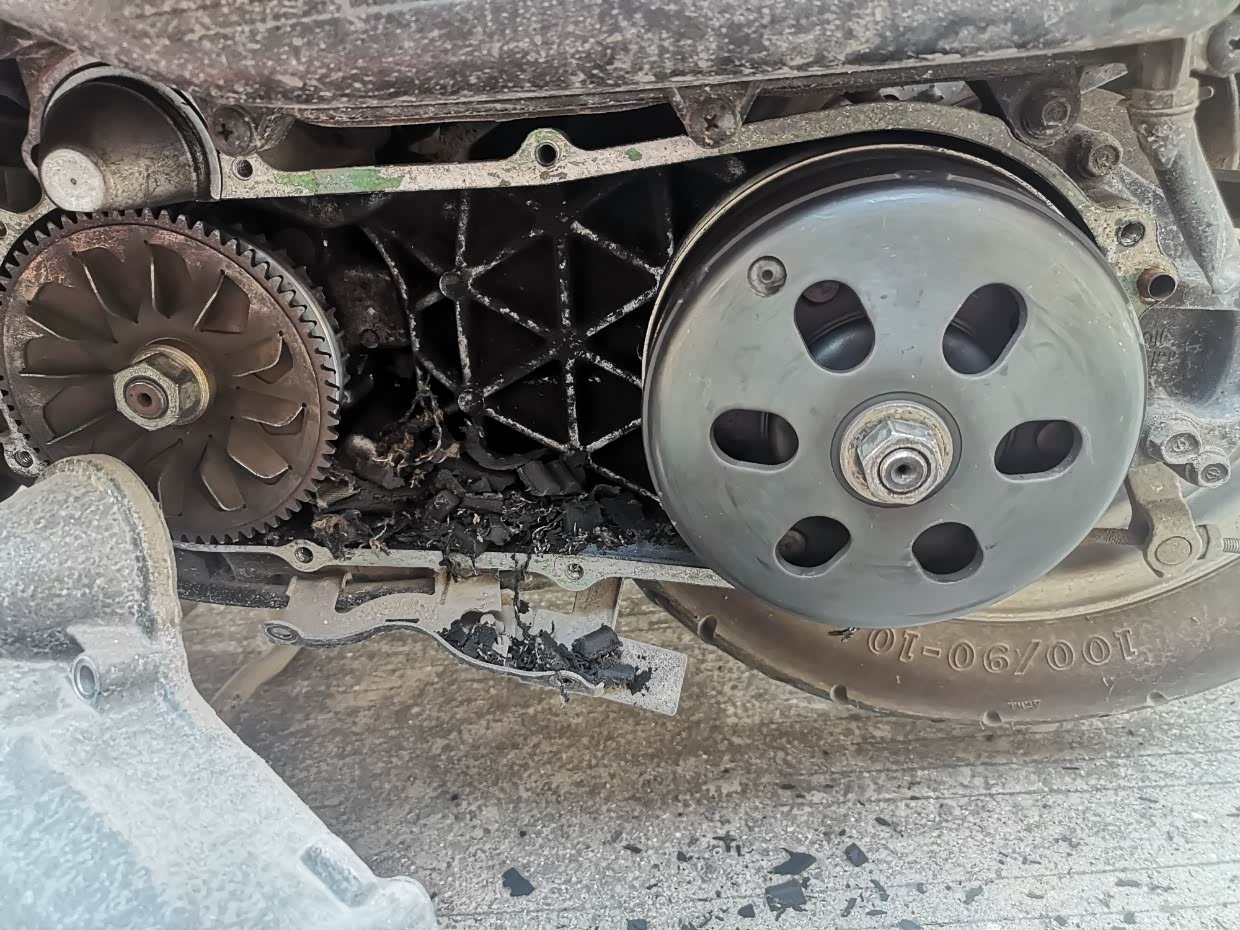

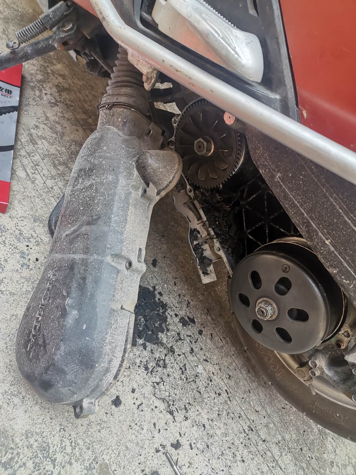

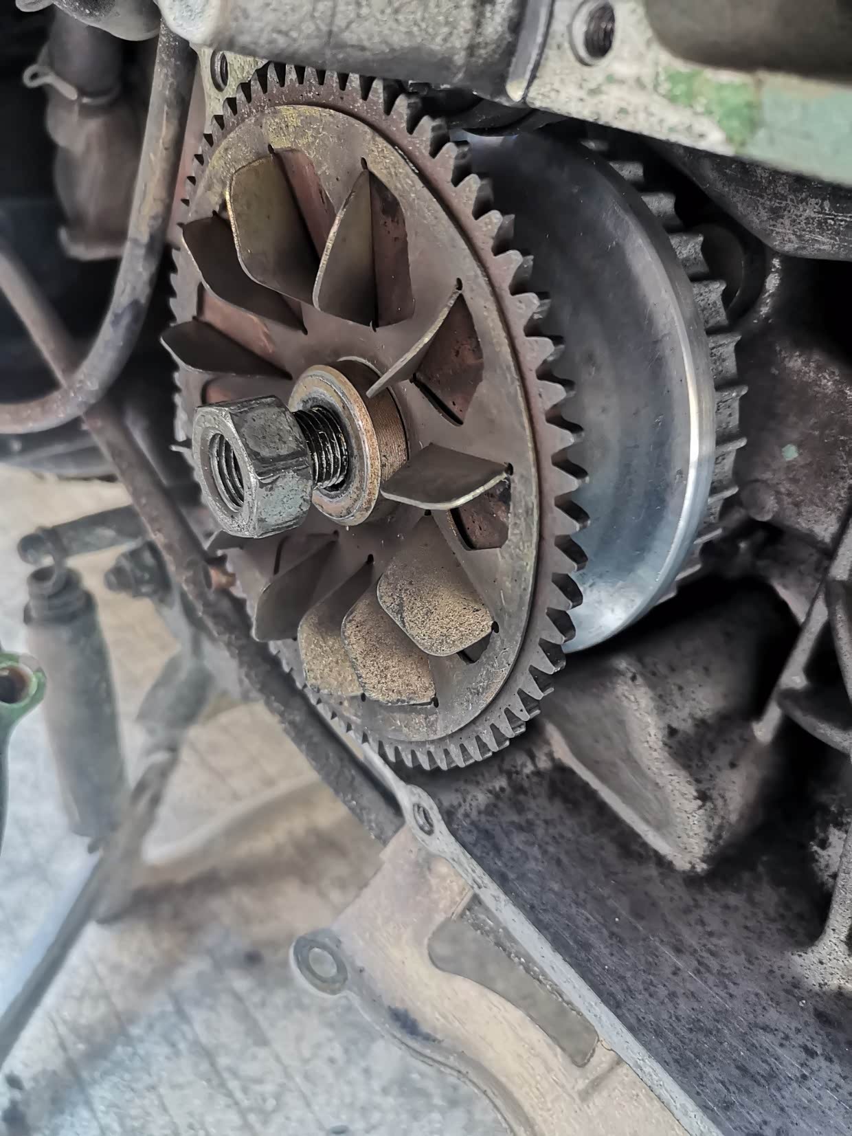

还是继续拆吧,先把皮带轮的后轮拆下来,拆这个轮还是风炮扳手好用,两三下就打下来了,这个后轮要用19#的套筒。

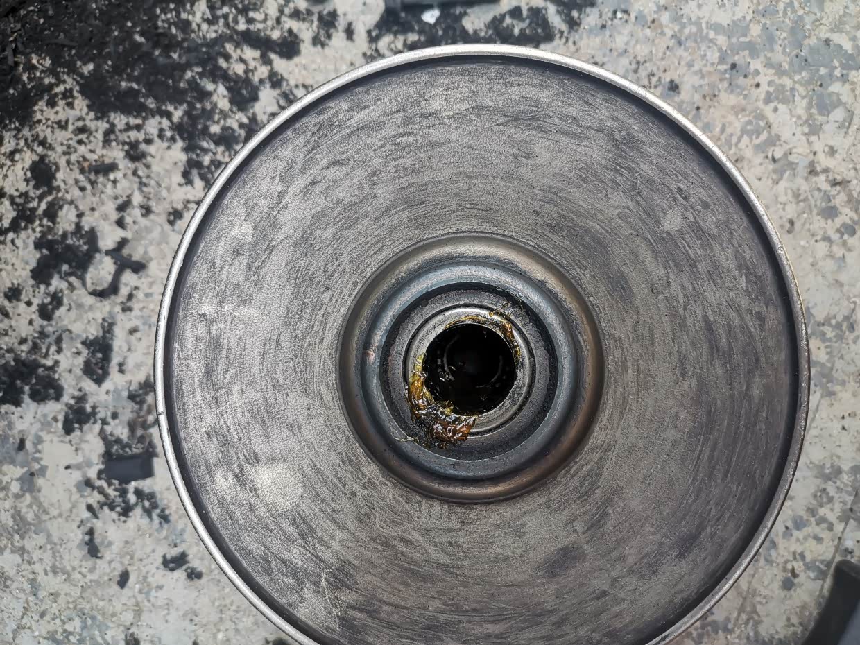

这个里面太脏了,全是黑黑的灰尘,就是皮带严重磨损后的结晶。
这前后轮都拆下来了,前轮要用21#的套筒。

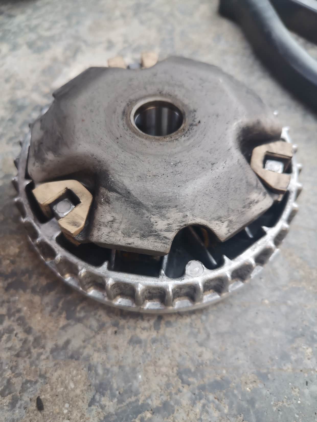

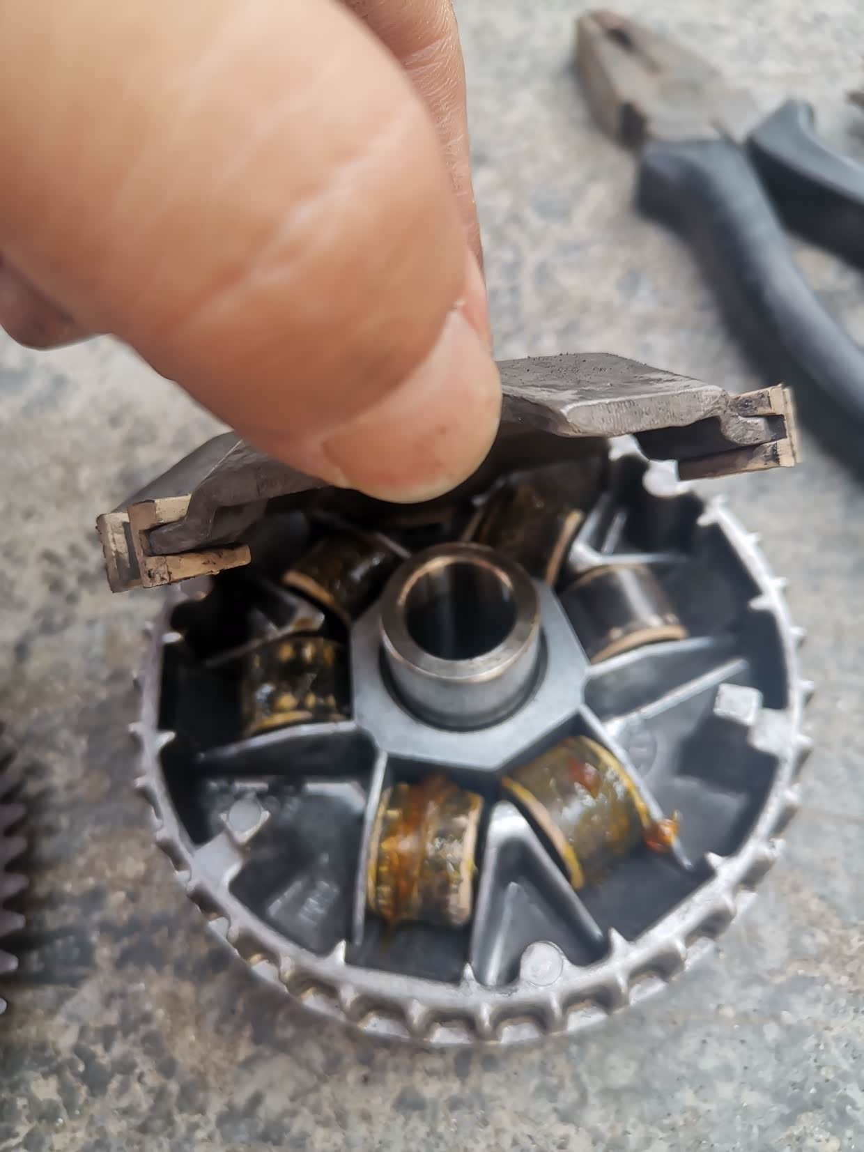

拆下来的钱皮带轮,也叫驱动盘。

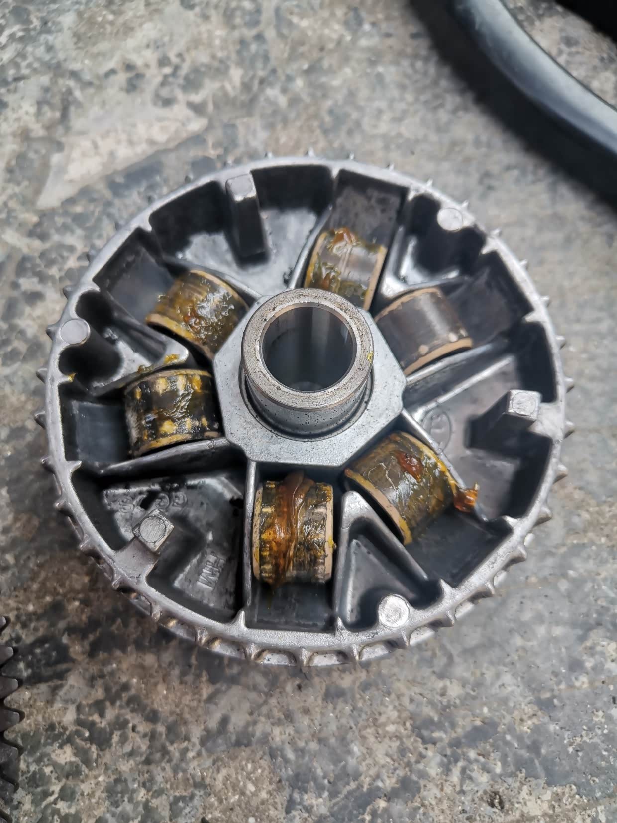

这个盘里面有六颗珠子,我们是叫甩珠,弄点黄油润滑一下,减少磨损,还能更丝滑。
这一套轮按顺序组合好放在一边备用。

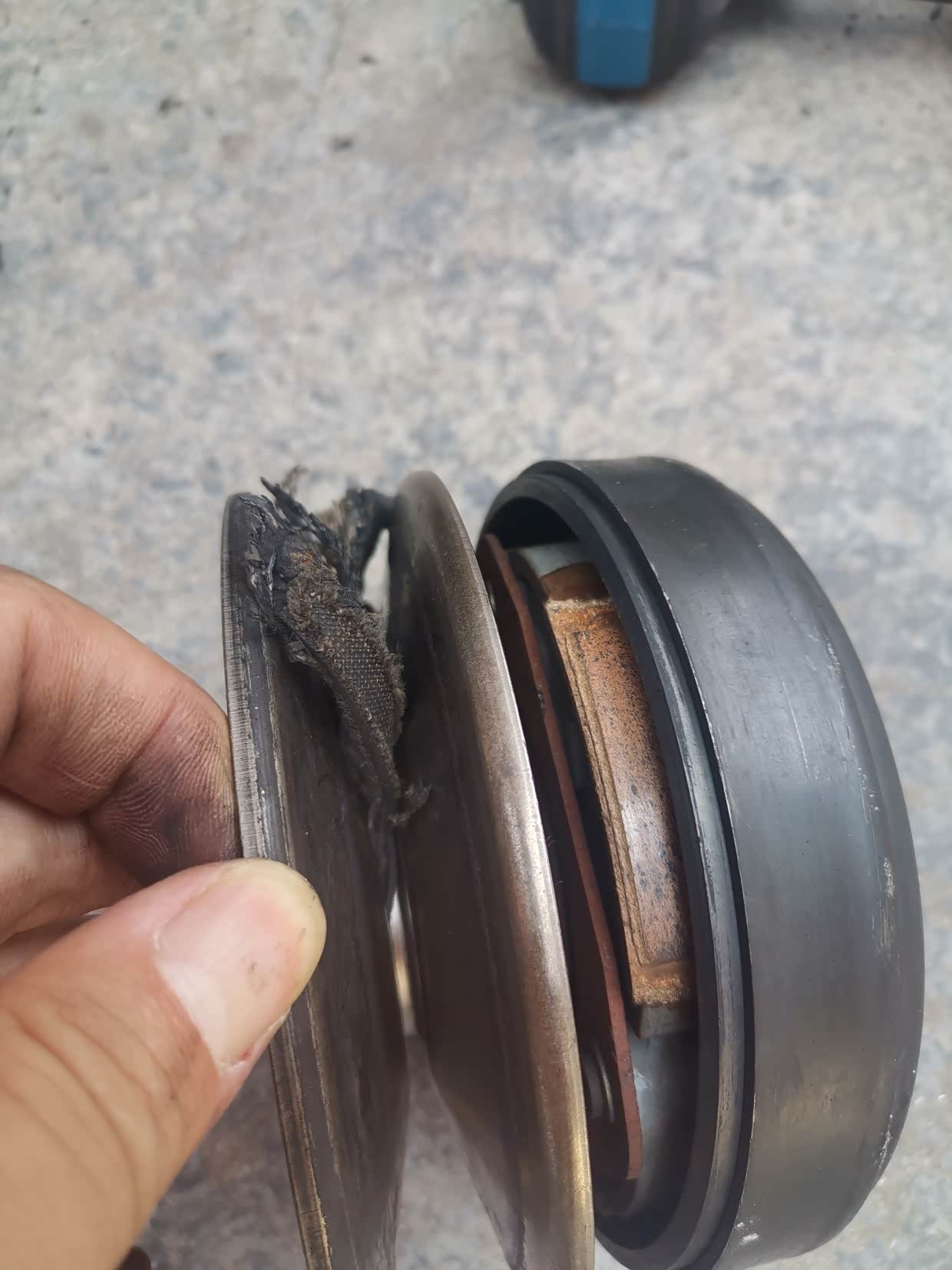

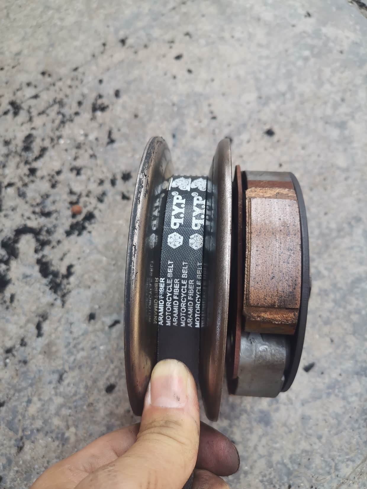

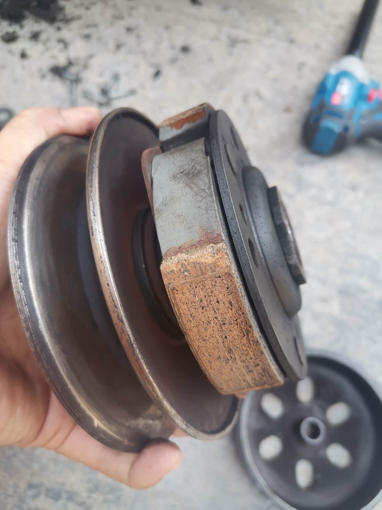

这个是后皮带轮,带有刹车片和刹车鼓。
这是啥车片,看样子还能继续再战。

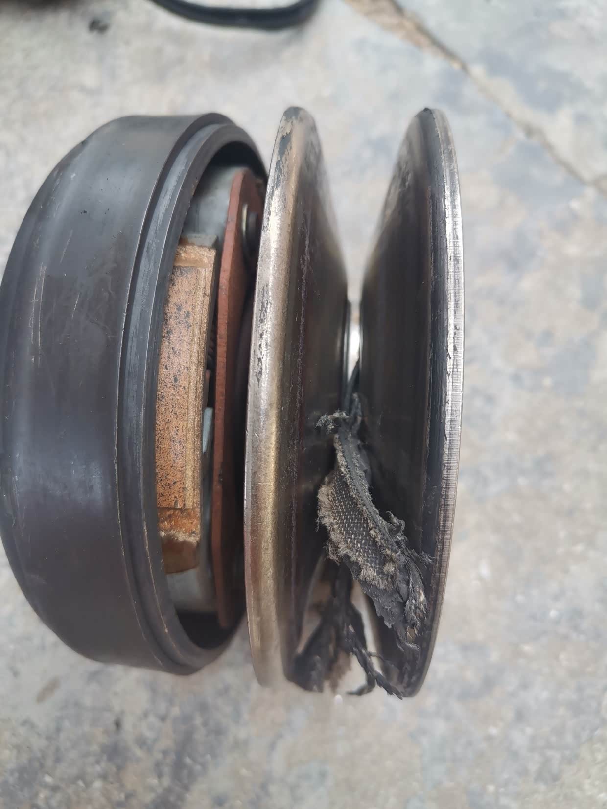

断了的皮带卡到这个后轮里面了,不太好清理,还得是大力出奇迹,硬挤压后再找人拿钳子夹出来的。

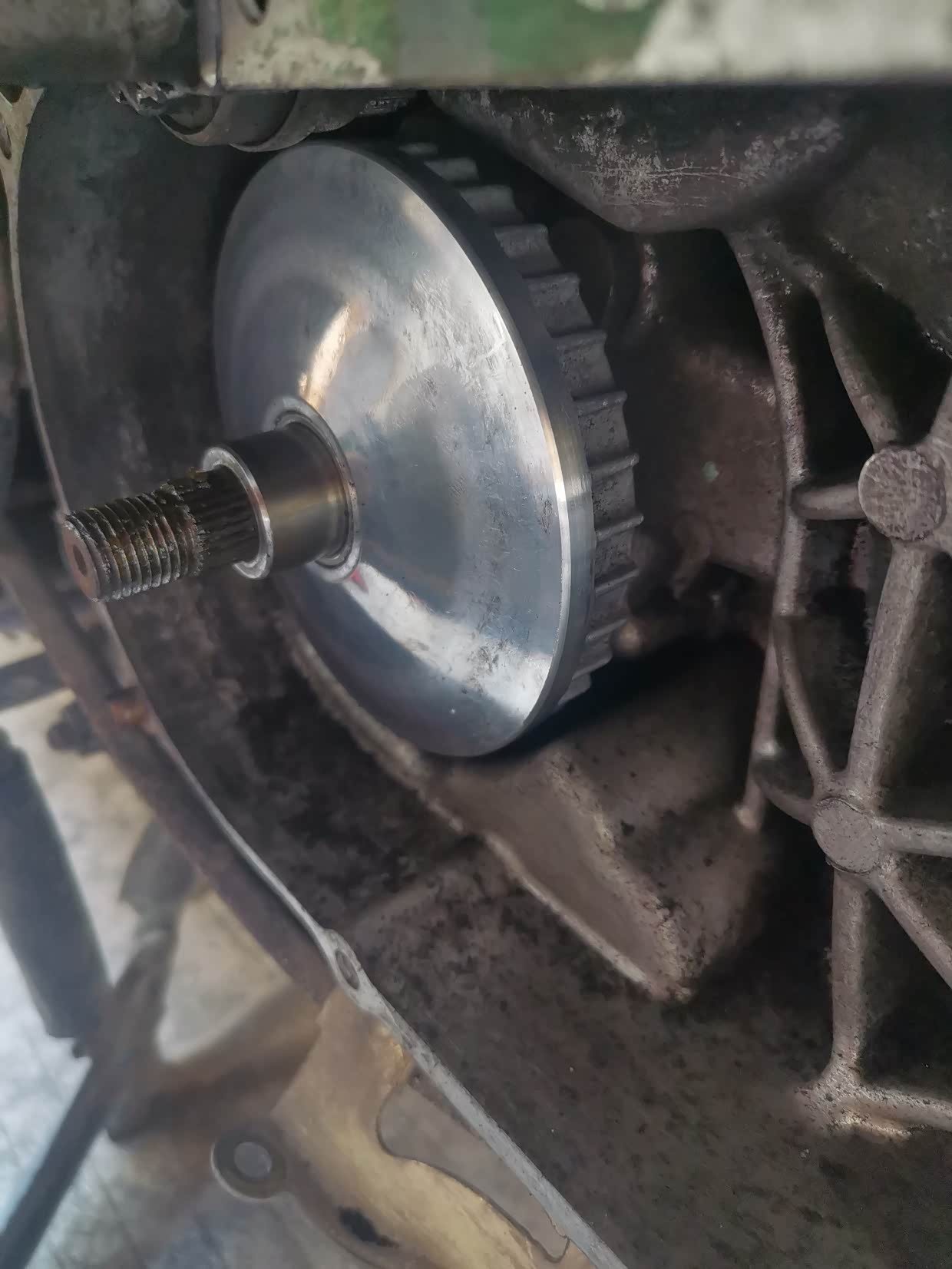

安装的时候要注意顺序,顺序不能乱,先装前面驱动盘。

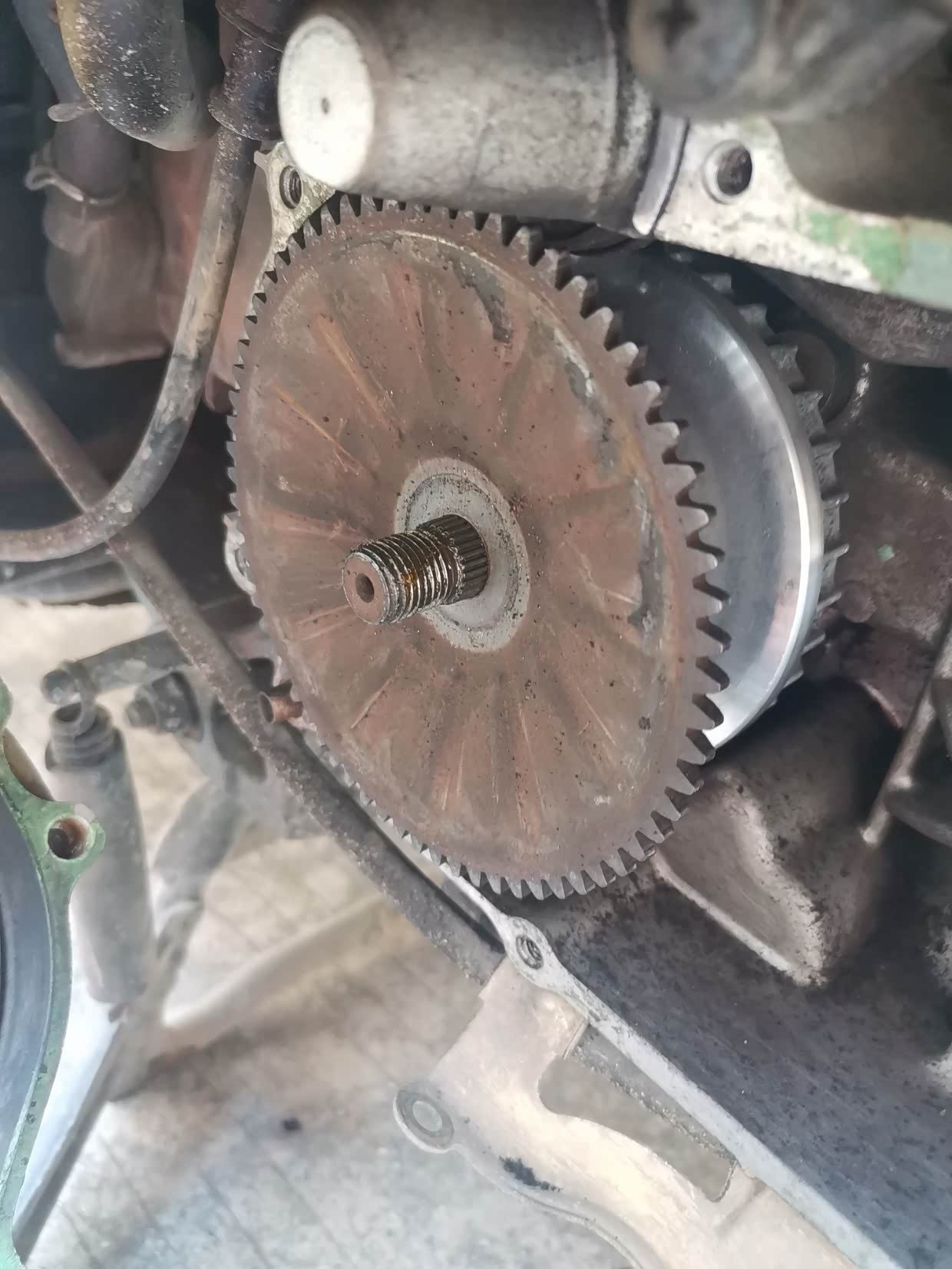

这个带齿轮的盘是马达的启动轮,皮带要装在这个齿轮和驱动盘的中间。
第一次折腾,不是很熟悉,装错了顺序,应该先安装皮带后轮,再来安装前面。
这样就是错误的这样就是错误的,一个先安装后面,我就是装错了顺序后又拆了重新安装的。
这次重新来过,先把皮带卡进后轮的中间,再把他安装上去。
这样就对了,后面安装好了再来安装前面,皮带也是要卡在驱动轮和齿轮盘的和中间。
最后盖上这个刹车鼓的盖子,打紧螺丝就行了。
这样前后就安装好了。
前后安装完后,别去启动,因为驱动轮上面有一个马达的启动齿轮是活动的,启动的话,马达齿轮会掉下来,得把最后的盖子全部安装好后才能启动。
最后一步,装上最后的盖子就就完工了。
