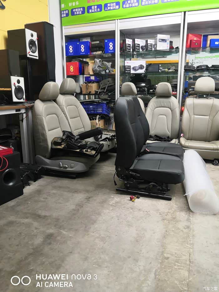

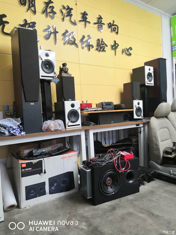

就是这里,这个音响貌似不错,但是我对音响不感冒,就算了吧。
这个是奥迪A8的座椅,说是纳帕的皮子,做起来确实舒服啊,不愧是A8啊,我坐了半天,价格也不是太贵,但是就只有主驾驶位一个了,只能默默走过!
这个座椅,老板说是13年的奥迪A6的,好像是C7的,具体我没听清,我坐着有点硬,没有感觉有多好,没有感觉吧,走过。
这个角落还有奥迪A4的,还有凯美瑞的,陆尊的,还有其他的,因为米色和我的车内饰不搭,也就没有问老板是哪个车的。

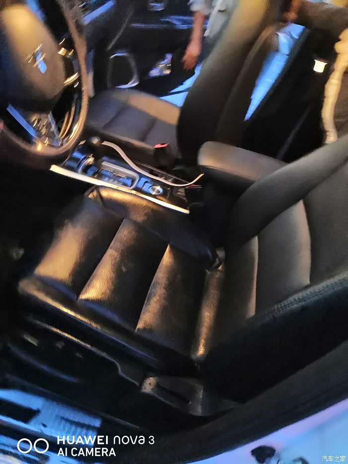

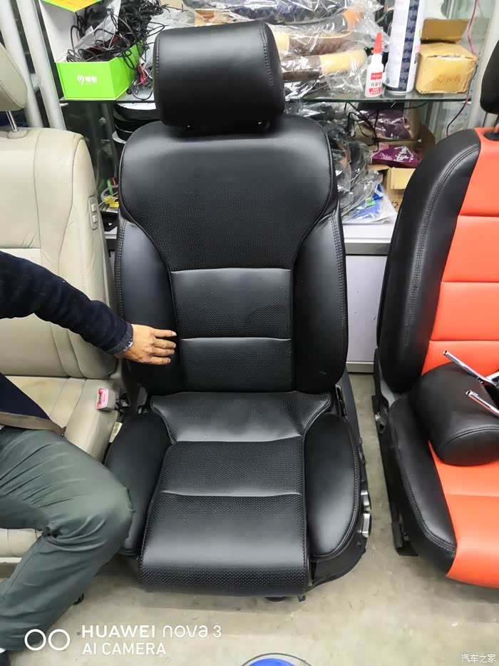

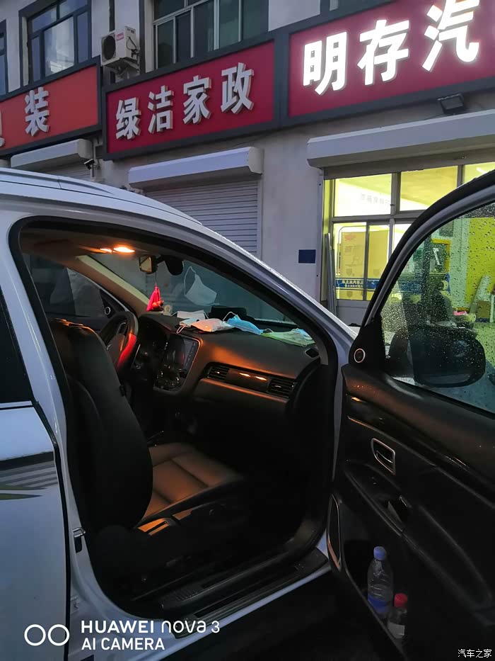

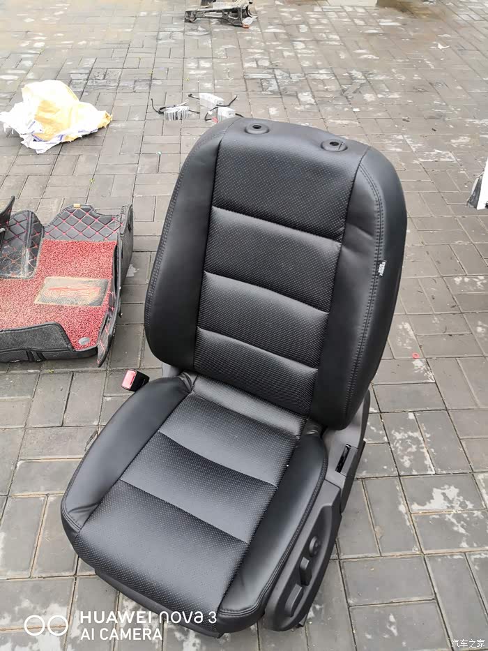

最终看上了这个老款奥迪A6的座椅,确实做起来比较舒服,关键是老板把我原车的座椅拆下来,把这个搬上去,确确实实的坐一坐,也算是试座了。

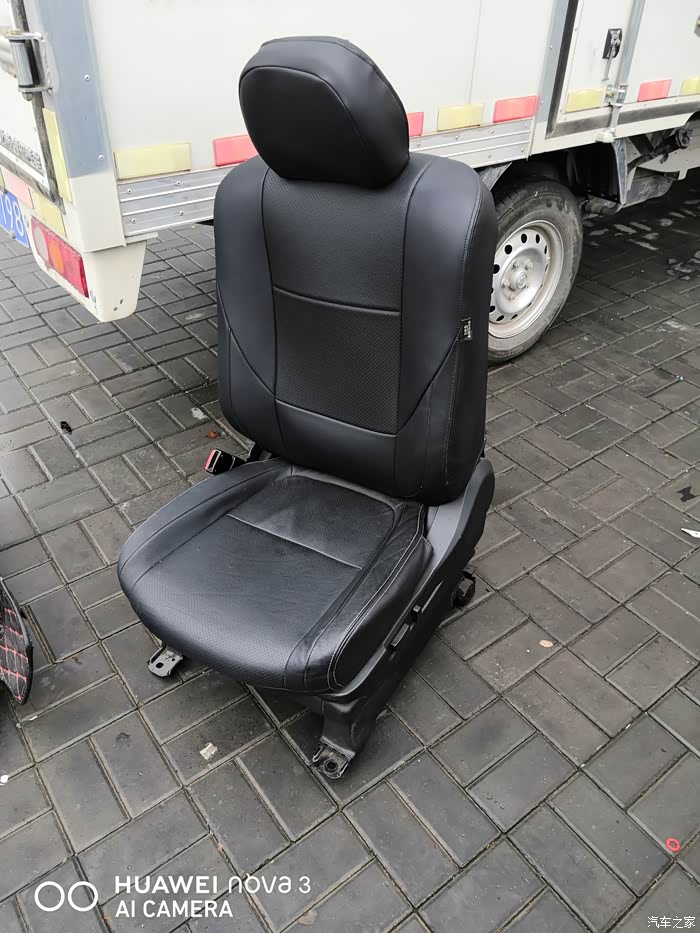

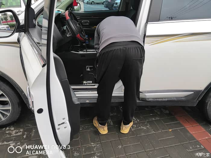

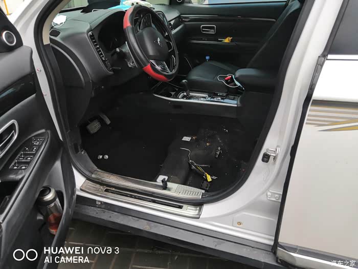

这就是欧蓝德原车座椅,拍摄角度的问题,看不出来左侧的塌陷,但是实际上左侧全部塌陷了。

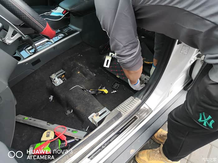

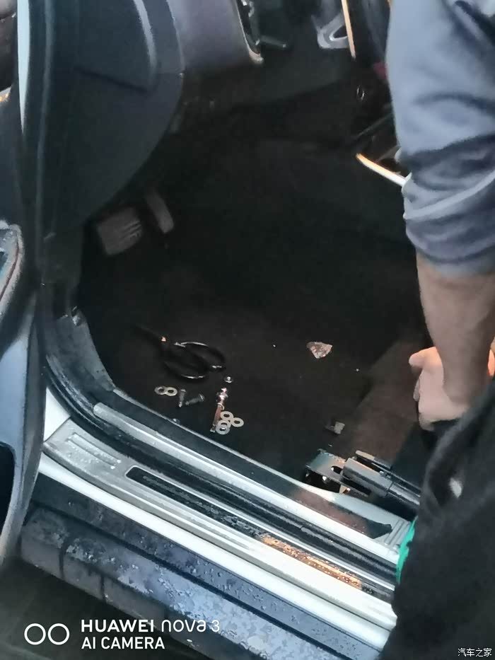

座椅拆除后的样子。老板说欧蓝德座椅宽度太窄了,比昨天的卡罗拉还窄,这个A6的座椅宽度是54,欧蓝德中排到门只给了55。
果然后来装上后,门内侧距离座椅不到1厘米。

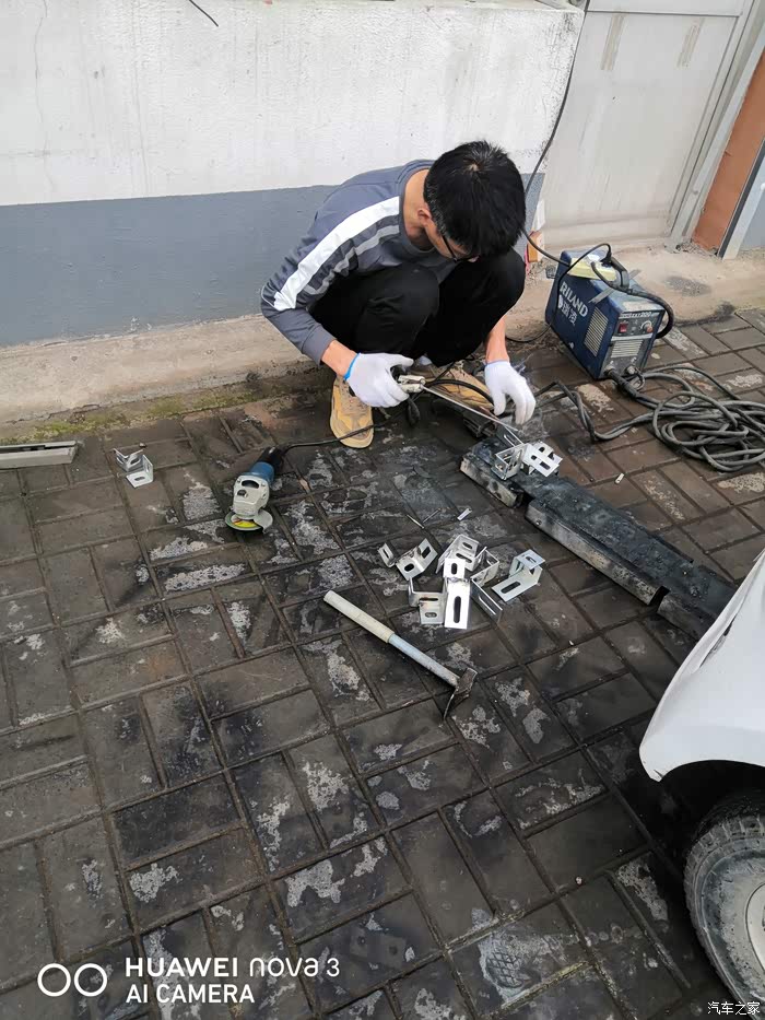

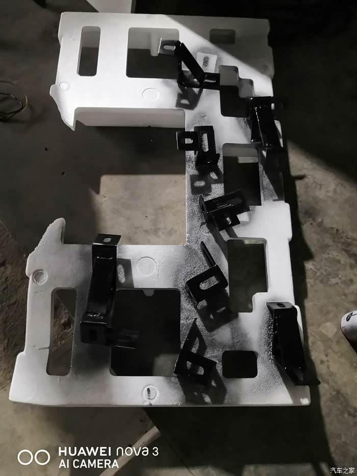

测量尺寸用了半个小时,来来回回的算了半天,还要水平尺找平,这才开始焊接导轨固定爪,我也不知道这个固定座椅的叫什么,我给它取的名字。这个真费时间。
喷漆。

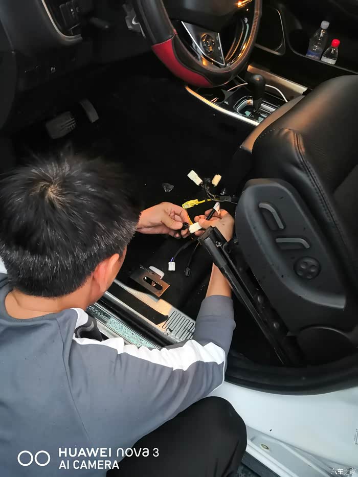

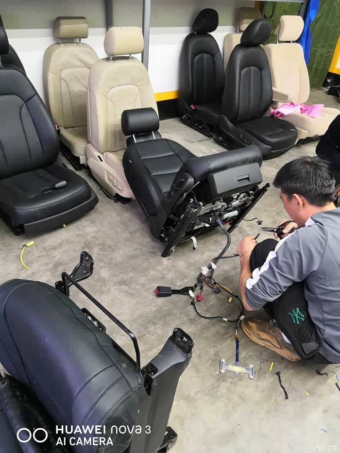

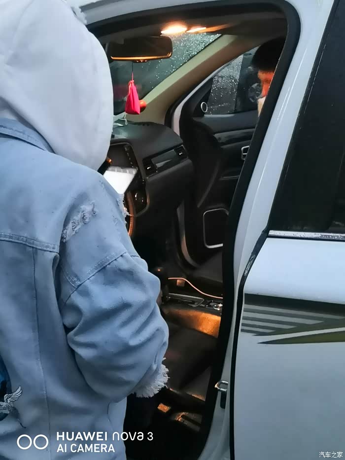

最重要的改线路,把欧蓝德原车座椅的线路接头全部剪下来,和奥迪A6的接上。老板说,安全气囊,电加热功能,和座椅不系安全带提醒都有,但是电加热原车有高低档,这个改装的只有一个档位了。无所谓了。

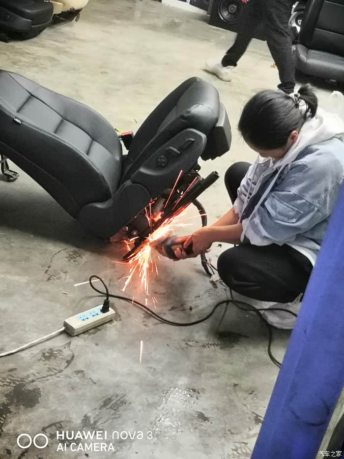

后面这是老板娘上手,清除奥迪座椅的定位销。

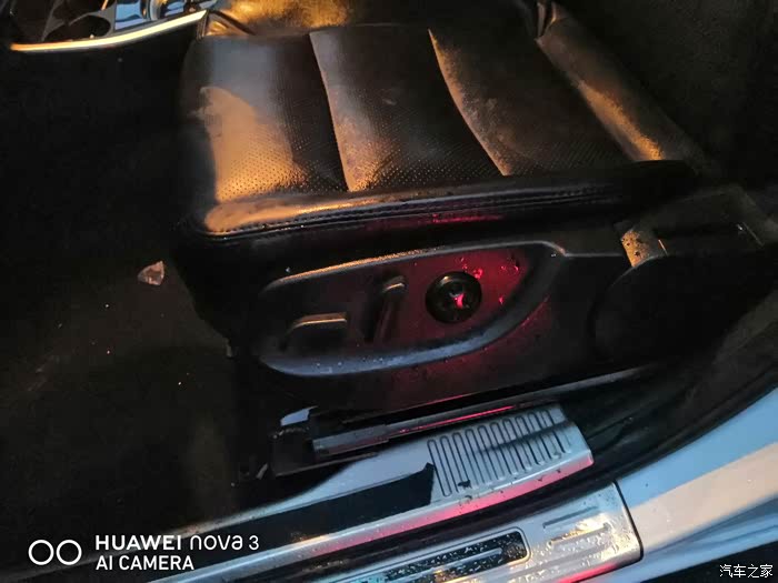

天快黑了,安装开始,前期的准备只为这一刻,真是磨刀不误砍柴功,老板娘旁边看着,老板干着,雨也慢慢大了。

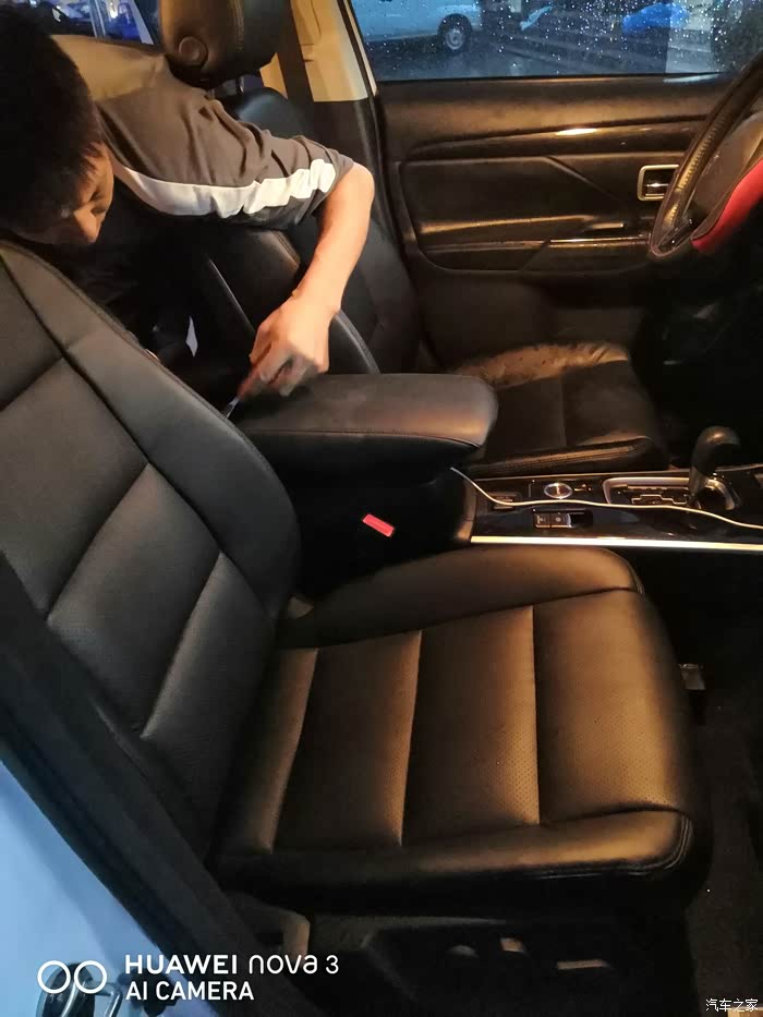

终于完工,量尺寸,焊接,改线路等等用了2个多小时,安装就用了20分钟,一步到位,测试成功。

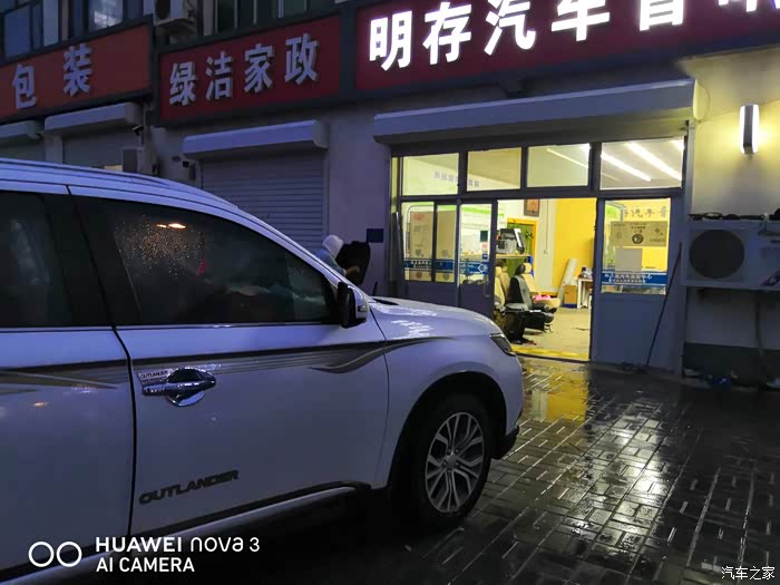

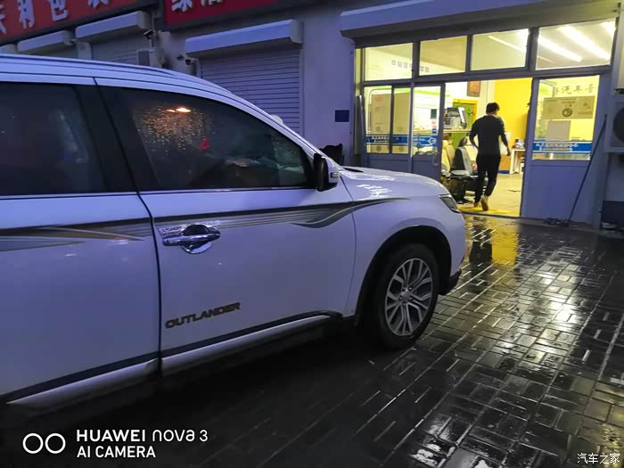

下午6.30已经是中雨了,还好全部完工,手机都快没电了,赶紧给老板付款,老板这衣服都湿了。

总结一下
1.这个奥迪A6的座椅,没记错的话是12向调节,具体我不太清楚。腰部支撑到位,后腰感觉不空了,前部的支撑比较偏软,没有原车座椅那么直接。
2.这个座椅坐起来比欧蓝德的软很多,***股基本上能陷进去,原车的太硬了,时间长了***股太疼。特别是开长途。
3.改装的这个座椅,因为毕竟是轿车座椅,下车时会蹭到按钮板,有点不习惯。
4.不知道是不是改了座椅的原因,现在过公路上一些井盖,人行道和减速带时,没有以前那么生硬的感觉了,以前过人行横道,噔噔噔开过去,***股都能给你记住过了几道线。
以上回来途中开了25公里的感受。
下来继续慢慢体会!继续分享!
