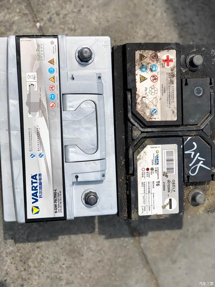

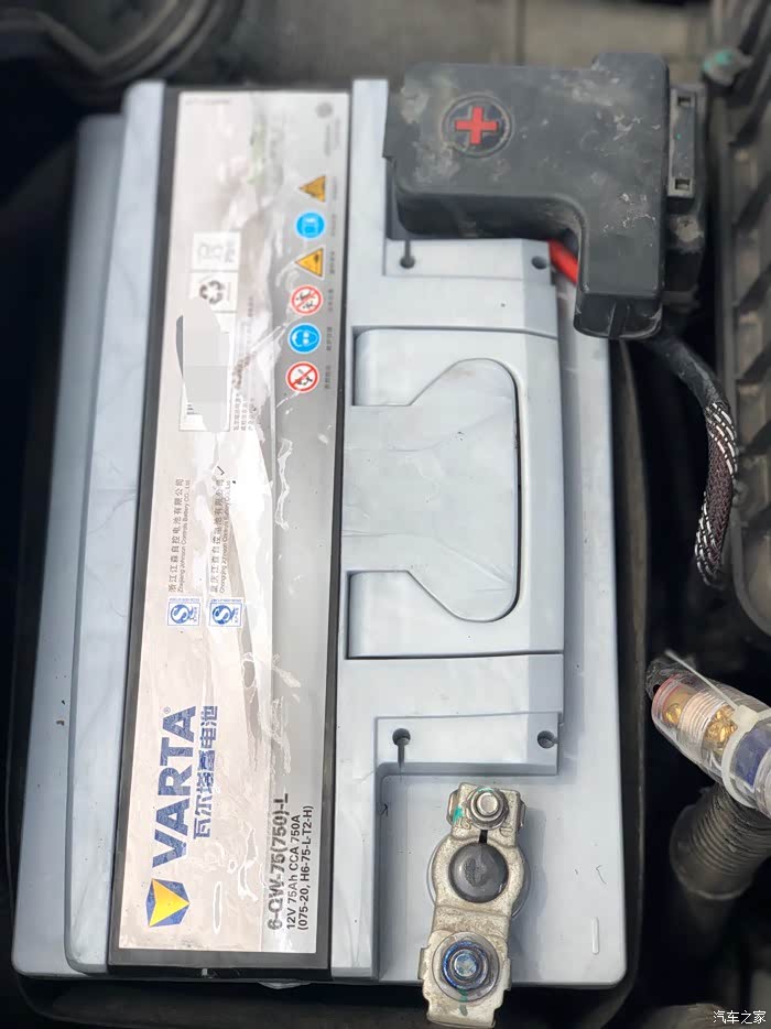

我的车是2017年4月头提的车,期间改装了音响,加了dsp,功放,低音炮,另外装了套4门氛围灯。今年年头因为把车的座椅套拆了,车有点气味,我就想散散气味,4门加尾箱全打开了,结果尾箱灯亮了一夜,第一天车子怎么都打不着,后来让修车的来搭电,自己又买了修复充电器折腾,现在还是老是车子打几次都打不着,博越原厂标配的是瓦尔塔黑标,也是最低档的一款。用了两年观察孔虽然是绿的,但到4s店检测说寿命不行了,电压也不足。4s店换一个报价720,感觉太黑了。今天刚好六一搞活动,我就在网上下单买了一个瓦尔塔银标75A的电瓶。尺寸都刚好,换下来后感觉着车顺利多了。电瓶比原装的黑标要好,价钱又比4s店便宜。推荐给各位车友
原车的电瓶,瓦尔塔黑标
瓦尔塔60a黑标和75a银标对比
装车效果图,杠杠滴
