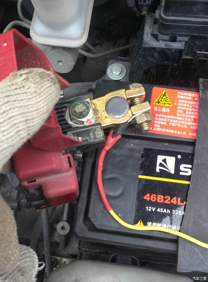

1、新电瓶45AH的。
2、用应急打火线先试试看,效果确实大不同,瞬间点火完全没有了卡卡的声响。

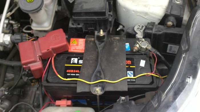

3、剪块胶皮垫在电瓶下面避免异响和摩擦。
4、开了1万公里的电瓶。
5、安装到位,尺寸大小非常合适,不知道厂家为什么弄个那么小的电瓶?
6、正极的接线端子眼孔小了,换了这个接线端子,接触面和材质不错。
7、负极接线端子也小了,往二边扩扩也挺合适。

9、安装后的全貌。注意;拆卸的时候先负极后正极,安装的时候先正极后负极。
