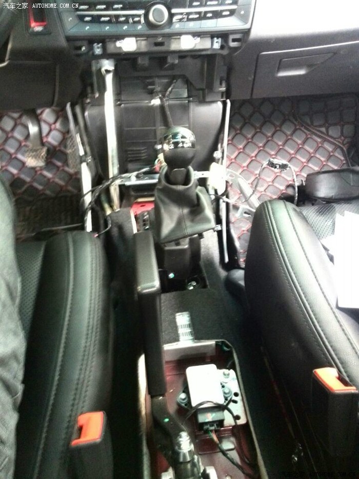

拆的累死,拍的时候手都抖了,拆成这样 真实惨不忍睹!!

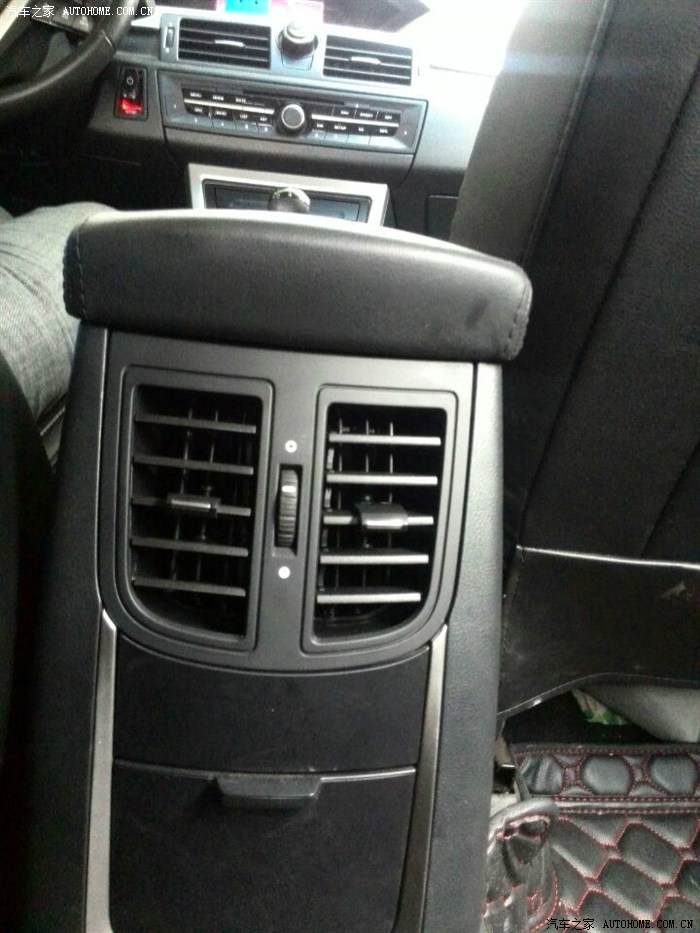

安装好了,吹会风休息休息!!
安装完后的感受,一个人装就是折腾,累!装了后排出风口后,感觉前排的风量压根就没啥影响,夏天了,车内降温速度会快很多。除了安装麻烦外,其余还是挺划算的,安装上后,立马显得高大上!!!

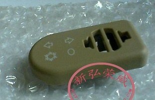

(PS:因为内饰是黑的,那个扶手开关是米色的,我嫌难看,又找了N多地方,从别人那买了个黑的,结果米色的多下来了,有感兴趣的、需要的车友请私信我!)
