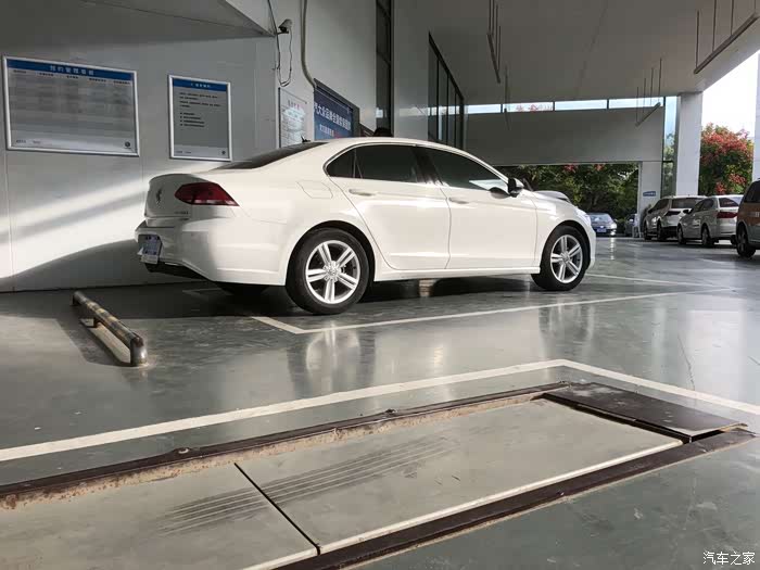

提前和服务顾问约好,直接开车来到店里。

由于我是提前预约好的,有空位优先使用。

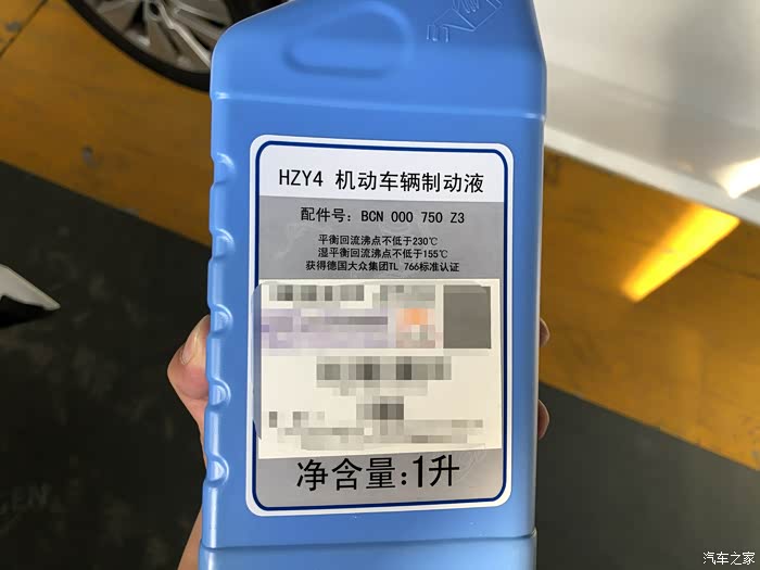

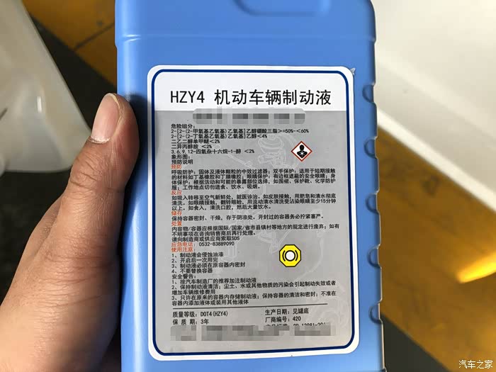

这是本次更换的制动液,也叫刹车油,原厂出品,放心可靠!
使用说明以及注意事项

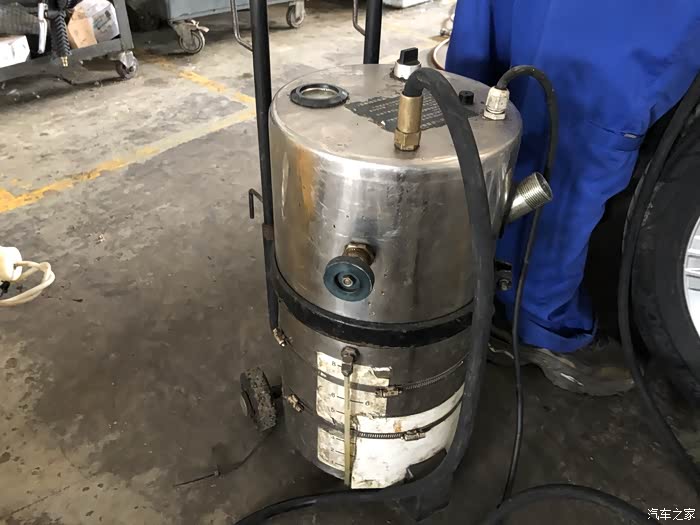

这个就是更换刹车油需要用到的机器,整个车间就这一个机器,还挺抢手哈哈。

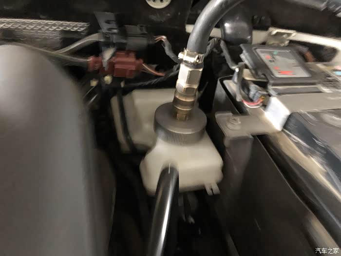

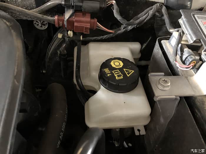

师傅把新的刹车油倒进去,准备开始更换。
师傅把机器和刹车油壶连接防止空气进去,这个机器就是把刹车油输送进去的

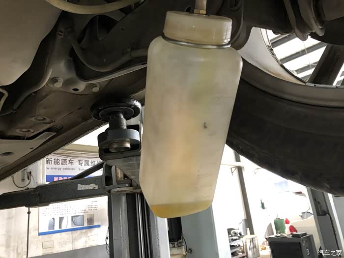

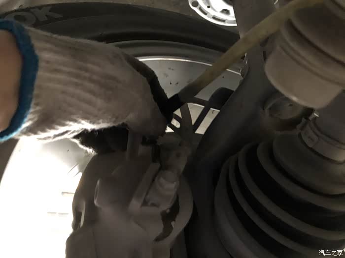

然后用一个小的容器去每一个刹车分泵上把刹车油放出来
别小看这小壶,吸的还挺快
抽油的小壶管子与刹车分泵的管子连接抽取刹车油,一边抽刹车油,上面的那个机器一边往里输送新的刹车油,直到旧油完全排出。
20分钟左右,刹车油就更换好了,盖好盖子就可以走了,不用做电脑匹配什么的。

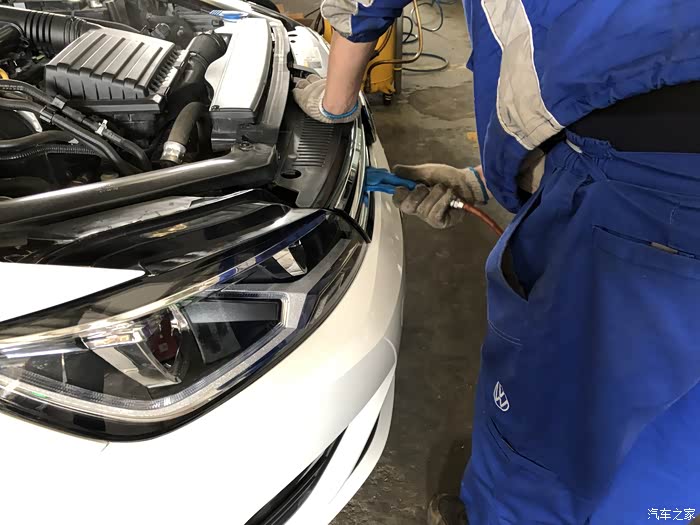

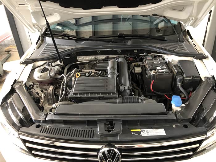

刹车油更换完成,师傅帮我吹了吹机舱的灰尘
请师傅帮忙再吹下水箱上的脏东西,夏天来了柳絮多了,一定要定期清理。
