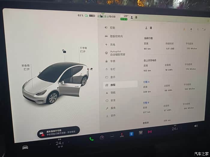

标Y的电池输出功率,大家都多少度电?
大家开小长途时,方便的话可以计算一下电池输出的功率(单趟,不存在停放跑电);充满开始,上次充电后总耗能18度电,剩余电量63%,计算结果:电池总容量=18KWH/(1—63%)=48.65KWH;经过重复计算(剩余80%、60%、50%、40%、20%),没有一次可以达到50度电以上,最高一次剩余80%,10KWH/(1—80%)=50KWH。离官方公布电池包容量的60度差了整整10度电;和网络上的说法一致,电池容量虚标放大1.2倍(50*1.2=60KWH),续航缩短约80%和电池包容量虚标1.2倍就吻合了。欢迎车主有时间去印证。最后请车托绕道(车托只知道喷,连基础物理都不懂)。
