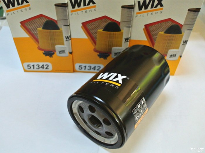

6月29号的时候,在大嘴的店买了 WIX机油滤 51342,当时对机滤的一些知识还不懂,最近百度学习了一下,特地将自己看到的一些知识,分享给车友们。希望能更好的保养我们的爱车。

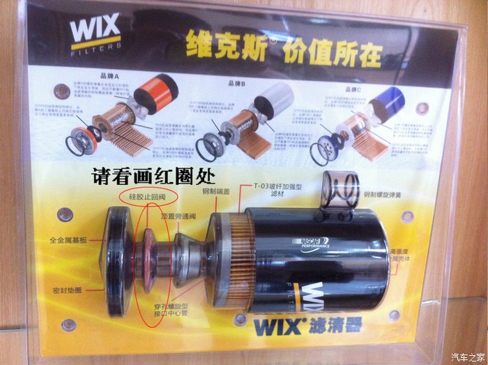

止回阀的作用:
如果没有止回阀,发动机熄火后,油道里的机油会流回油底壳,在下次启动时,必须先充满机油滤,机油才能到达润滑面----从原理上讲,(全流式)润滑系统的润滑面在启动初期的一段时间处在干摩擦状态。
因此,加了止回阀,发动机熄火后机油就不会流回油底壳了----发动机启动初期就不会出现缺油的情况了。

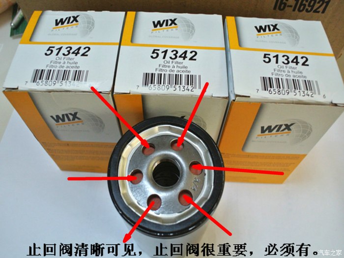

止回阀的判断方法:
用眼睛观察还不够,建议用嘴对着中间那个孔吹气,如果感觉堵塞,再轻轻吸一下,如果能吸通,就说明有止回阀而且其作用正常;如果感觉能吹通,无堵塞感,则无止回阀。
(注,以上文字有些是转载的,  图片是借用大嘴家的,我在此基础上做了一些箭头、文字标注)
