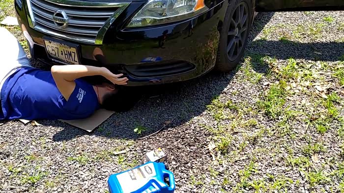

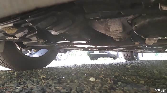

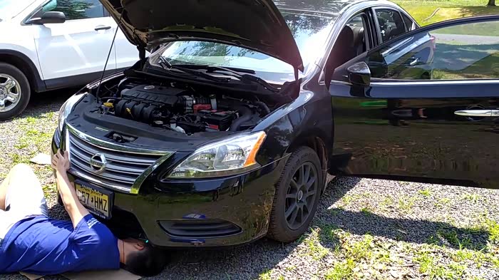

铺个硬纸板,平地操作。
车主亲自动手。

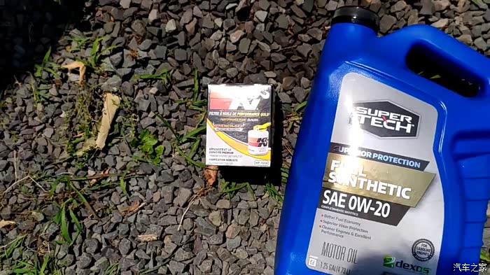

机油。
SuperTech的,这沃尔玛,亚马逊,Costco三家的自有品牌机油,用的同一个供应商。我猜大同小异。
机滤。
KN 下次拆的话估计方便些,直接用扳手就行。

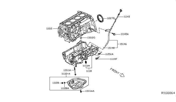

解剖图。

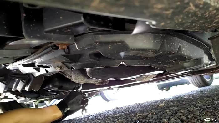

框中是放油螺丝位置。

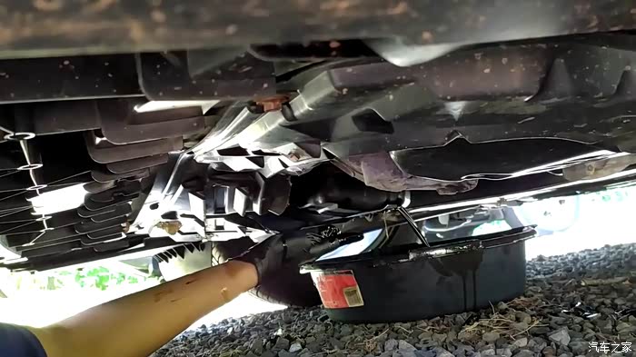

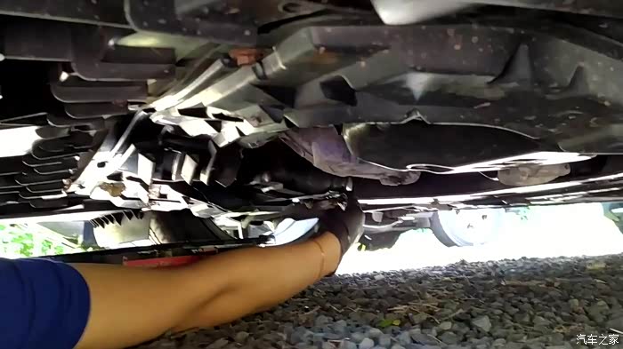

放油螺丝向后,看不到,所以得用手摸着操作。
放油。

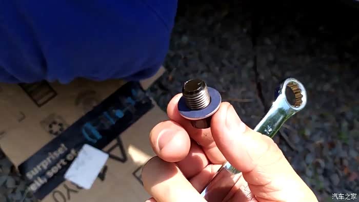

换垫片。没有尼桑的,用的丰田的。
拧放油螺丝。

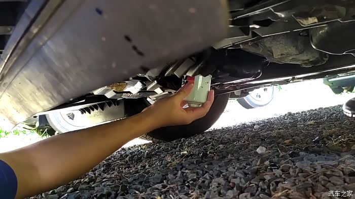

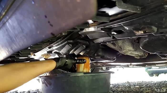

卸旧机滤。
装新机滤。

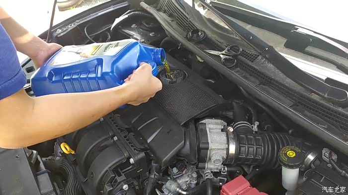

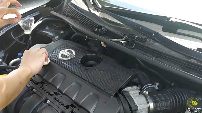

加油。
清理。
检查是否泄露。
