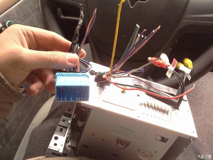

第二部,对照收音机顶部的线路图和预装导航顶部的线路图,计划好该接哪根线:
中控里面原来插收音机背部的插头是插不进导航一体机的,只能拨线一根根接,把导航一体机背部的线,对照收音机插头的颜色一根一根接到中控伸出来的那困线束上,例如(上图)导航2号线,黄色,对应接收音机插头1号“ILL+”,那么此时导航一体机已经获得来自汽车的正极线,当然,它还不能开机。还需要将3号,红色,点火检测线接到插头3号ACC。此时把要是拧到通电状态,就可以看到导航开始工作了,剩下的线就是例如喇叭输出、天线,就很简单了。
总之接线不难,难的地方就是这个导航一体机不是原装,接好线后,体积偏大装不进中控台预留的位置。

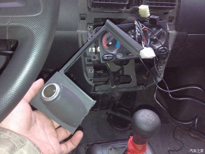

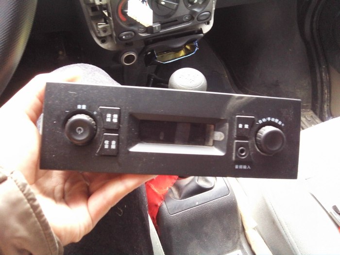

那就开清除所有卡主导航不能安进去的阻碍,首先开刀的就是内、外循环控制模块,要把它的位置往下调,在这之前,点烟器又挡住了它往下调的空间,那么点烟器要倒霉了,锯掉。

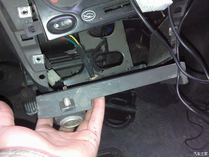

中控面板也不够宽,底部锯掉!
此时,试试看那个内、外循环控制模块还是不能往下移,中控台内部靠近下面的位置,有一个铁片在支撑,那个铁片是跟车架焊在一起的,难道往下移个控制器就作罢?那可不是我的作风,用力,全身的力气把那个铁片往下压,直到它不再阻挡控制器的下移。中控台下面(也就是点烟器)那一块已经被锯掉了,铁片也就没有支撑的意义了,往下压它,腾出空间。

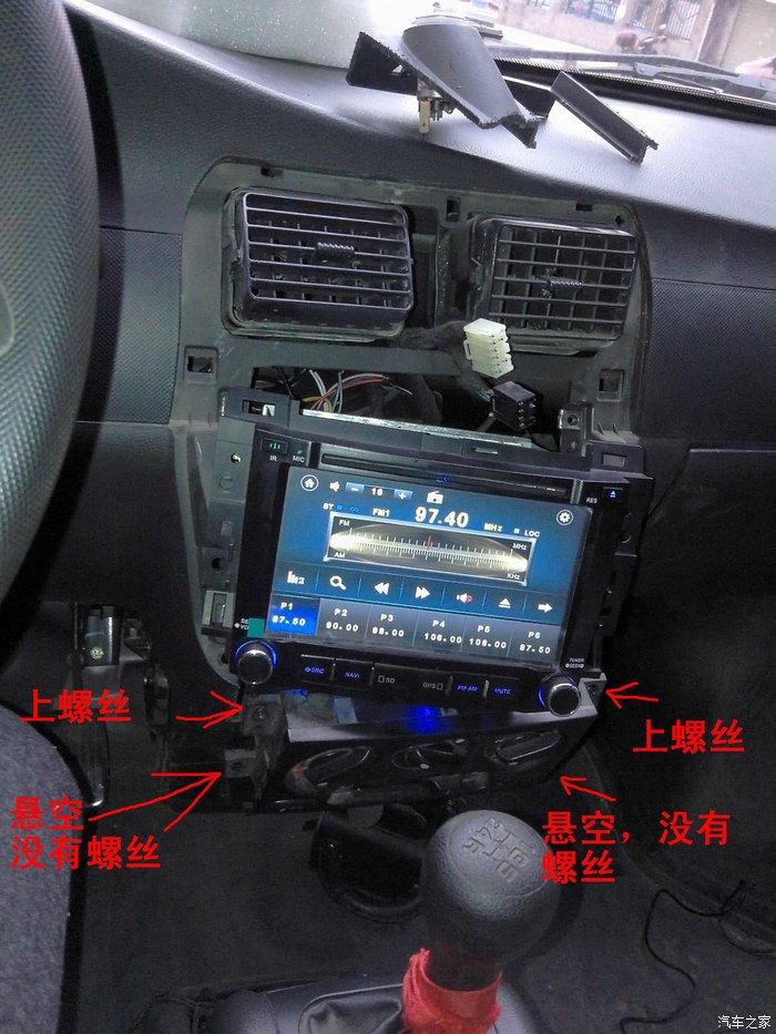

压好后就可以把控制器装上去了,当然只能上两颗螺丝(原来是四颗固定)看图:
放心,两颗螺丝足够固定了。又不承重。

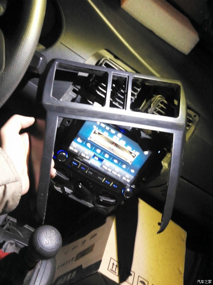

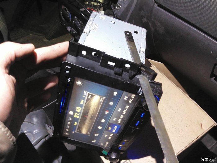

接下来导航一体机安进去,上下空间没有阻碍了,到两边,两边所有顶住的东西都锯掉。看下图:
步步高小钢锯,哪里不平锯哪里!
直到可以对准螺丝孔为止,我这个只能对准两个螺丝孔位,我也觉得够了,上螺丝:

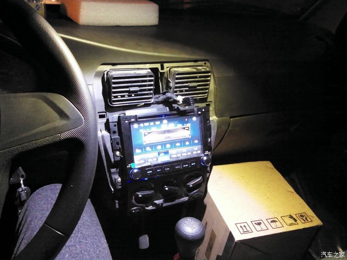

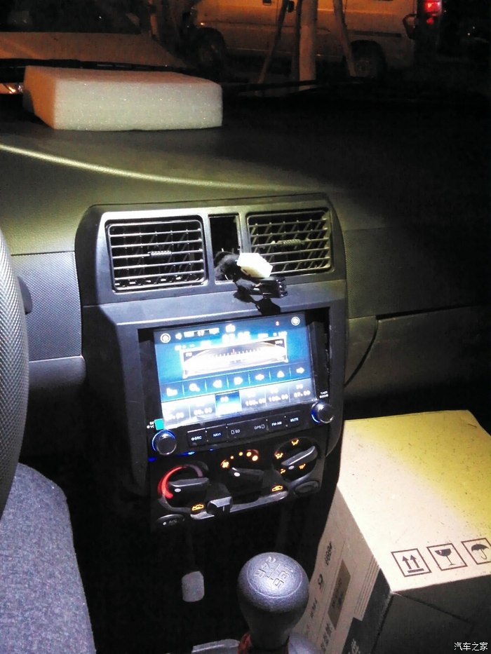

把面板安回去看看效果,面板上部分还有点遮挡导航,不能吐光盘:
后来我把那里遮挡的部分也锯掉了,照片忘了拍。
无论是放CD,还是插内存卡,或是听收音机,音质都比原装的好很多,这个导航是7寸还是9寸的我也搞不清楚。具体的导航一体机使用心得我也不详细说了,相信大家也是见多了的,差不多都是那几个功能。

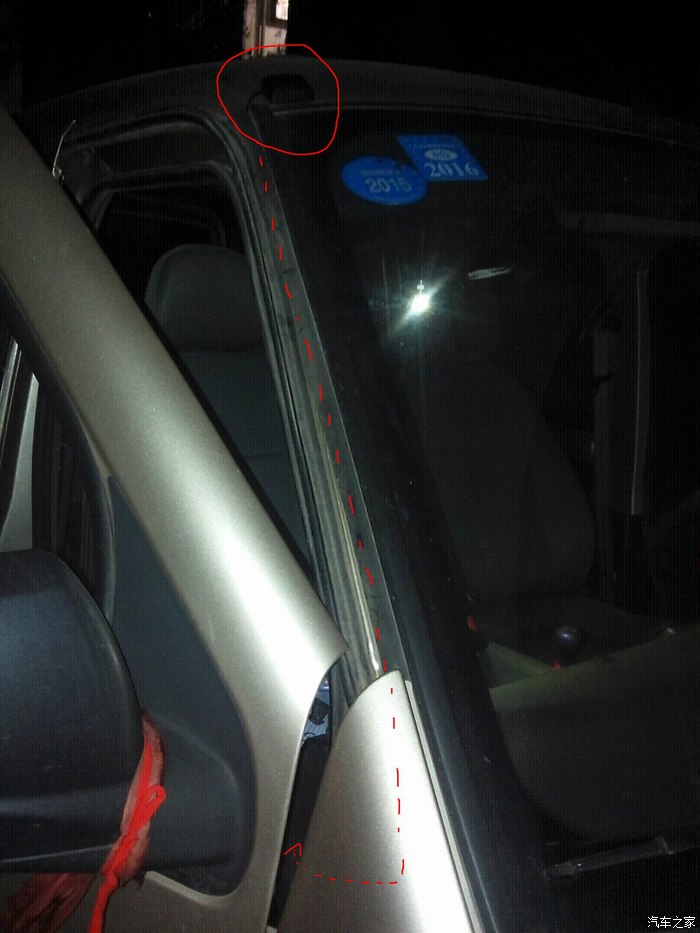

还有这个是导航天线,我装在挡风玻璃右上角,走线图:

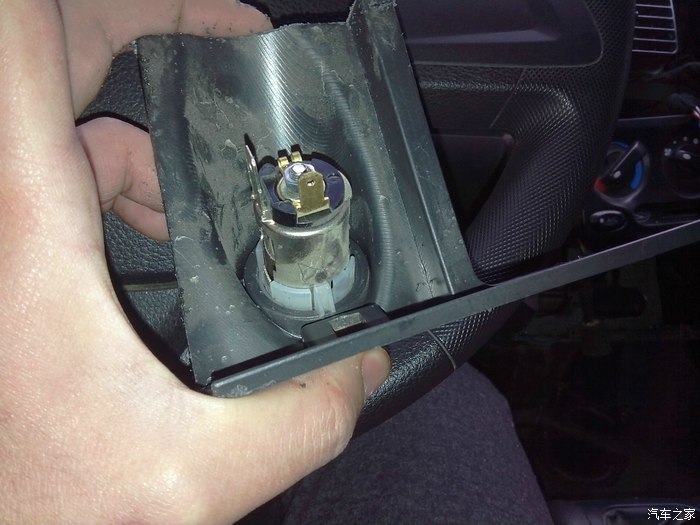

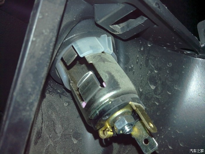

还有这个点烟器,我想拆下来找个位置给它安顿。研究半天没把它从那块废料上完整拆下来,最后忍痛丢掉了,以后出门随身带打火机吧。手机充电不知道插哪了。改天我去路边汽配店买个点烟器总成回来安装,再发图给大家看吧。
