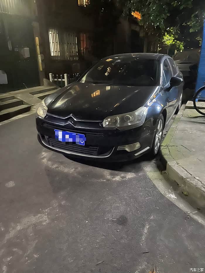

最后,附一张图,估计要陪伴我5年吧,毕竟刚买了房,借了好多钱,还完钱再换车吧,希望下次换辆新车
