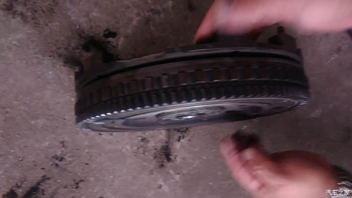

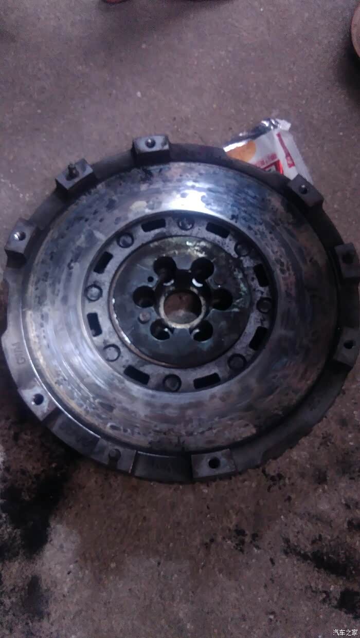

发动机抖动十分厉害,拆出变速箱才发现飞轮偏心影响不平衡才抖动厉害,修车二十几年第一次遇到这种问题

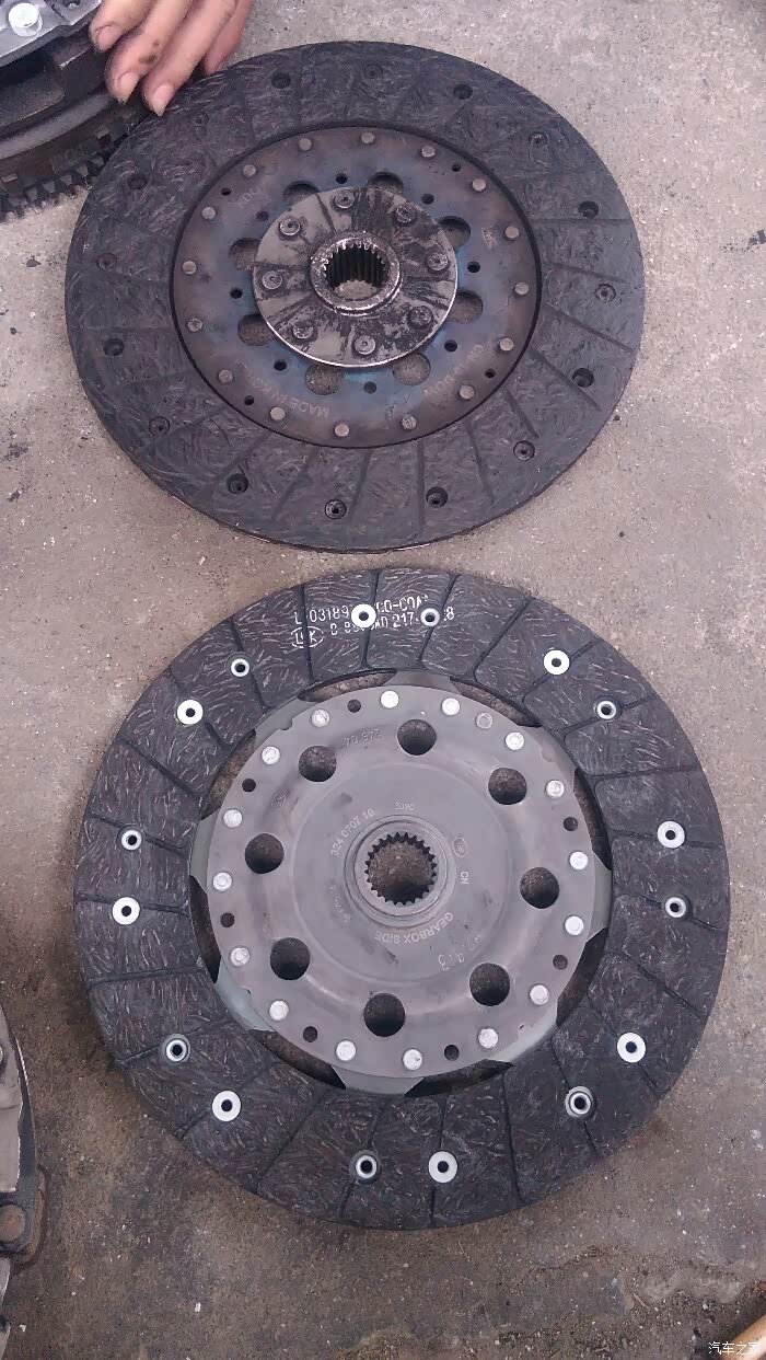

新旧对比
新的正中而且有缓冲弹簧能转动
压板跟片也换掉了

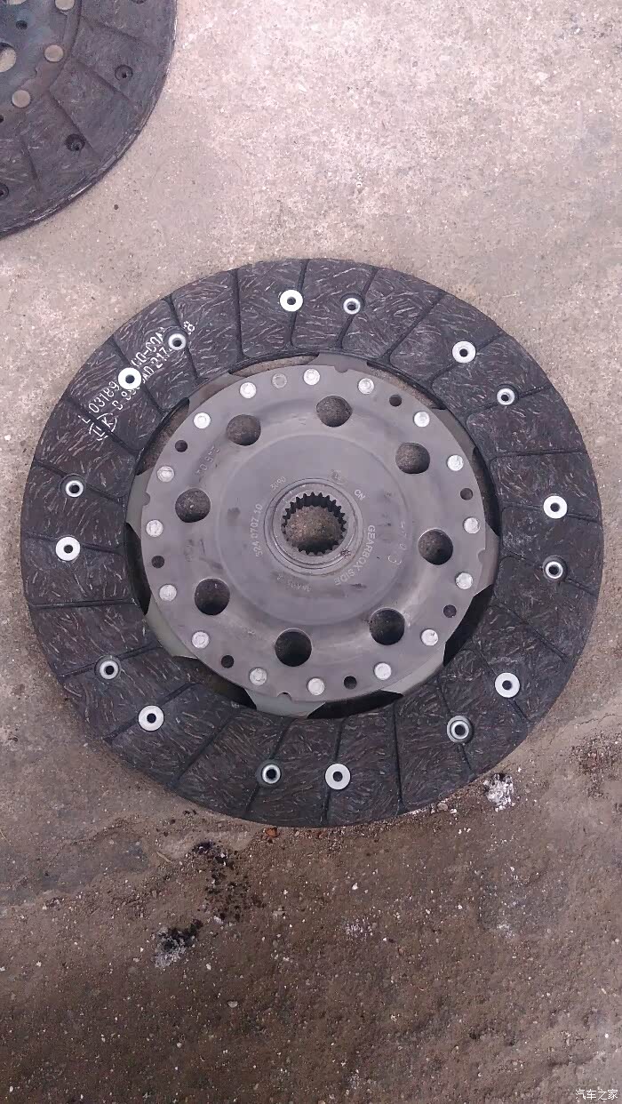

新片跟原装的有点不同,中间有字的朝向飞轮
