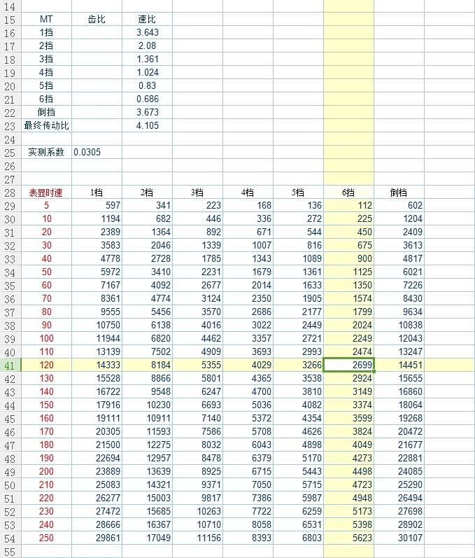

还没有入手,自己找资料算的,MT的看看准不准确。
表1为表显车速数据,车速高于实际。

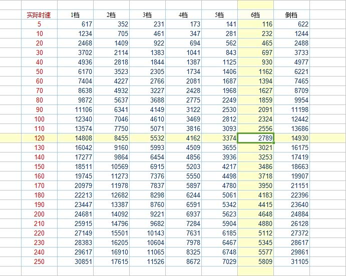

表2为实际车速数据。
表3为表显与实际车速对照数据。
表1公式:速度×速比=变速系数×转速
表2公式:V=3.6*π*n/60*[2B*ik/100+25.4D]/[1000*iZ*iD]
n—发动机转速,r/min;B—轮胎宽,mm;ik—轮胎宽高比; D—轮毂直径,英寸;
iZ—主减速比;iD—变速箱对应档位速比; V—车速,km/
注:表显数据才具有参考意义

表2为实际车速数据。

表1公式:速度×速比=变速系数×转速

表1:表显时速表
表2:实际时速表
表3:表显与实际时速对照表

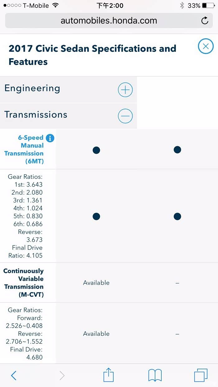

以下为参考资料
以下为参考资料
参考资料
参考资料,别人的图片
参考资料,别人的图片
参考资料,轮胎参数
