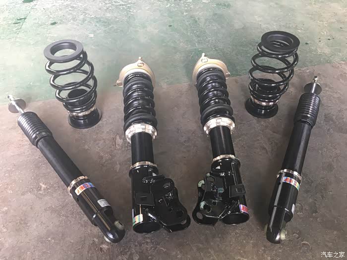

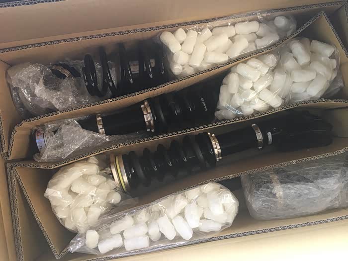

BC 绞牙 开箱记
这套减震主要以舒适+运动为主
来张全家福

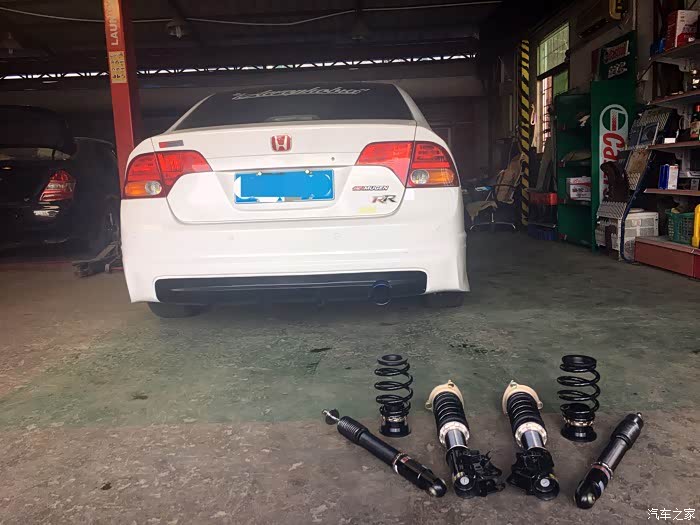

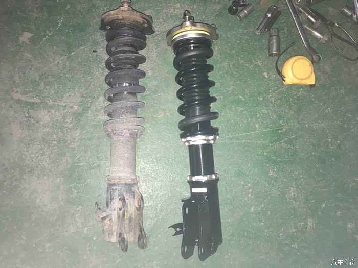

开工

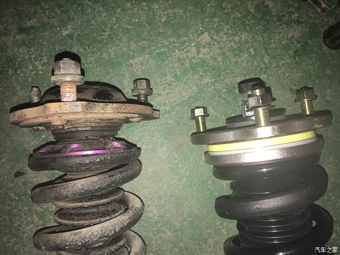

左D2. 右BC
除了筒芯以外两者之间最大的差异就是塔顶的轴承,一个是普通轴承,一个是平面轴承,BC是后者! 相比D2的塔顶轴承,BC 的塔顶使用的是平面轴承,平面轴承有着更好的承受力和耐用度,D2的塔顶基本上是一年换一套,用半年就开始响!我这两年来没少换!BC的塔顶也比D2的厚!以上只是个人观点,仅供参考!
真是长江后浪推前浪前浪死在沙滩上

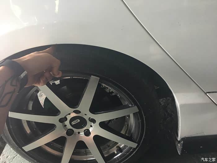

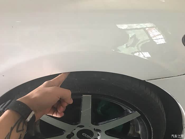

前轮一指
后轮一指半
考虑到国内的路况,还有不刮沙板的情况下,前面一指,后面一指半,还是比较理想的!

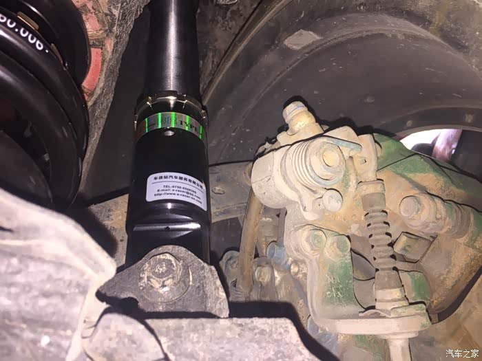

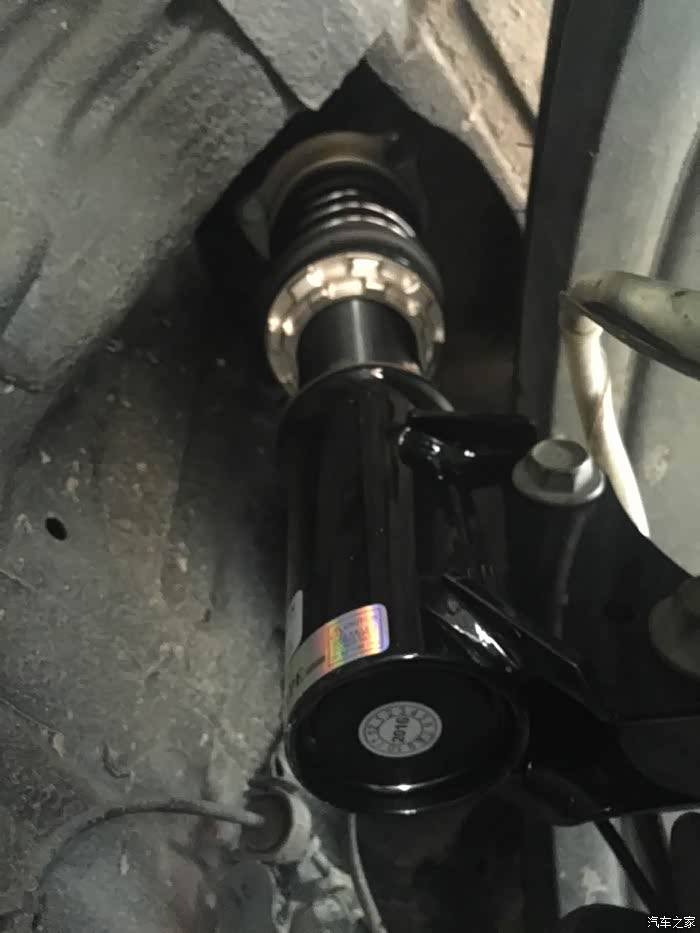

后绞牙特写
前绞牙特写
前绞牙特写

经过两个小时的安装,终于搞掂
