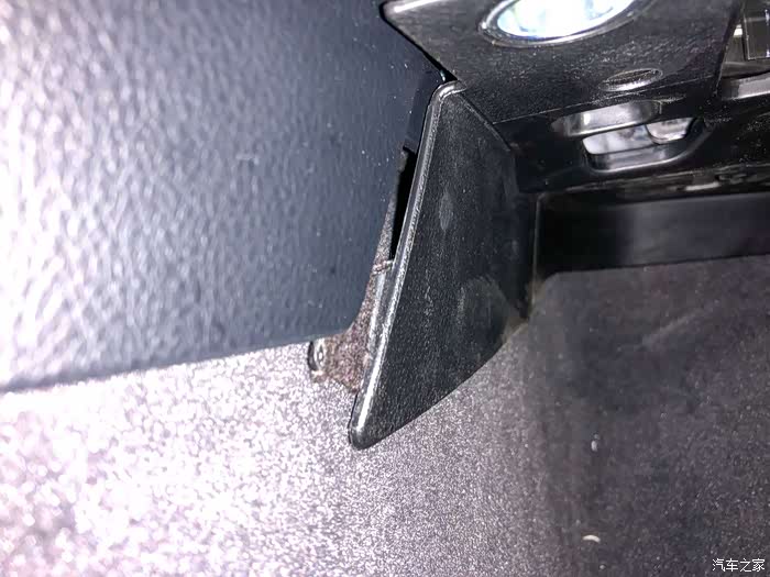

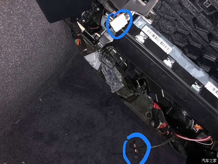

然后就可以沿着缝向下拉底盖板, 要轻轻的, 因为有电线插头连着. 过于大力 会把线拔断, 那就尴尬了.
图中亮白这个就是点烟器的插头, 拔掉它.
拔掉了点烟器, 还有个底部照明灯插头, 黑色的线.

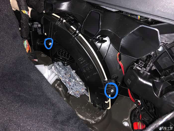

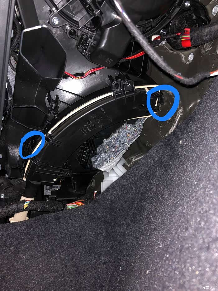

接下来拿掉那块板子, 就可以看到这个样子了. 篮圈内两颗螺丝需要拧下来.
接下来掰开蓝圈中两个卡扣. 就可以把盖子打开了, 白色是橡胶密封圈, 打开盖子滤芯就会掉下来.

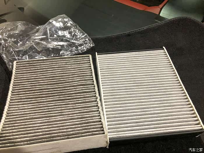

新旧对比... 左图本来和右图一样白净的. 这是我这很少灰尘的村里, 国内的城里很大的土和灰尘, 更得勤换.

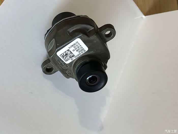

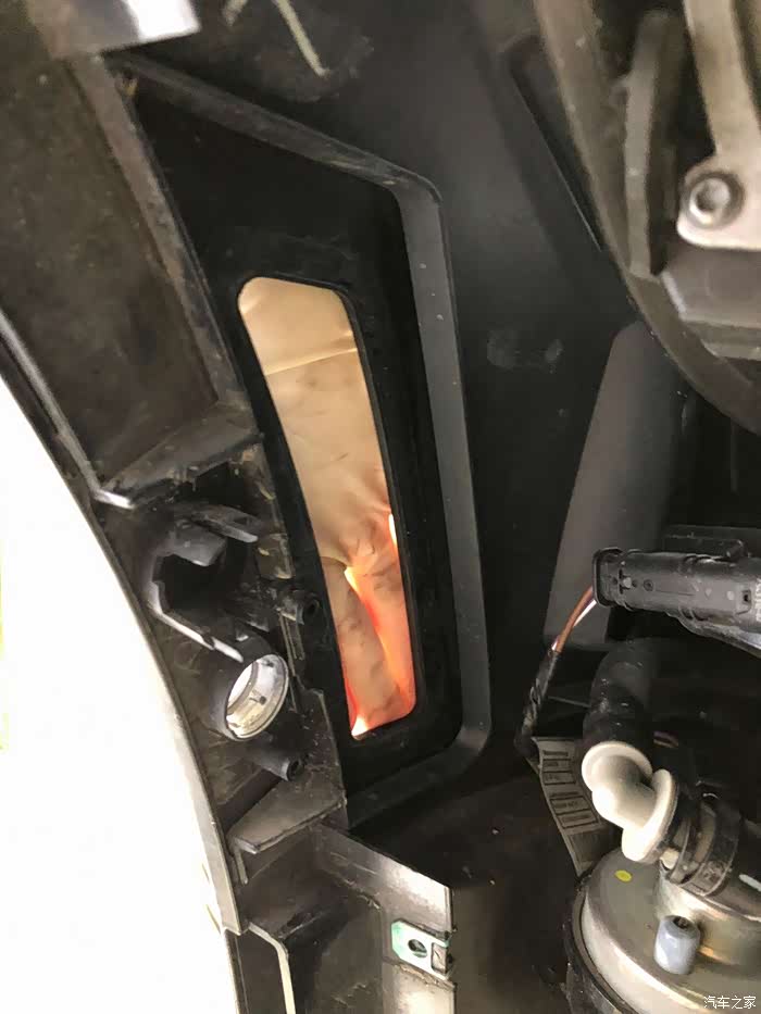

有一天觉得好玩, 打开侧视镜头, 诶? 左边这个镜头中间怎么糊糊的??
看这张近距离拍照, 镜头的玻璃被蹭到了. 而且用尽了办法并没法复原.
eBay上的拆车镜头. 准新了?
嗯, 这个没有刮痕.

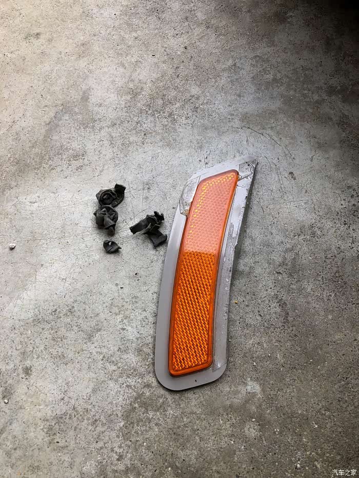

美规车因为要符合美国交通部的规定, 前后必须要有自发光的sidemarker, 和反光片, 就是保险杠侧面橘色那一片. 中国版和欧版都没有.
这个反光片在欧洲车的整体设计上其实挺破环整体美感的. 尤其这还是个黑车.... 忍不了, 换掉!

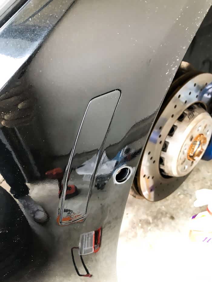

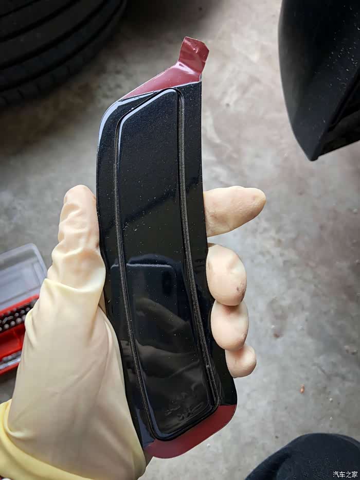

如图, 这个就是喷了漆的反光片. 原先也是橘色的.

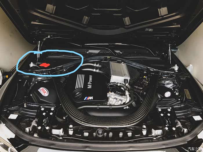

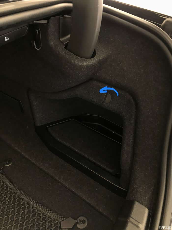

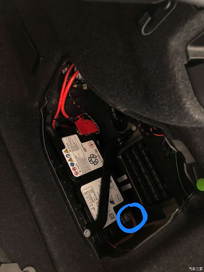

因为今天操作的东西设计电路, 就先要断电。 4系和M4电池在后备箱, 蓝色箭头方向拧开这个黑色卡扣。 盖板就可以拿掉了。
拿掉盖板就是电池, 蓝圈里就是负极, 拧松这颗螺丝,拔掉, 车就断电了。

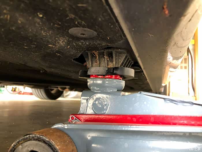

M4有专用的千斤顶 支点, 一定要用专门的适配器顶在支点上, 因为车底其他地方大多都不能承受这么大的压力。

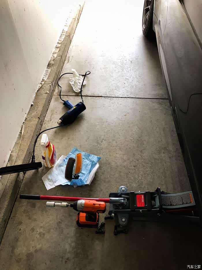

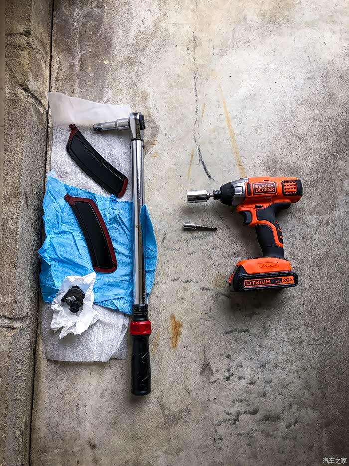

接下来是一套工具, 等着装车的零件。 扭力扳手, 电动扳手。有了电动扳手, 做各种事情都可以省力还飞快。

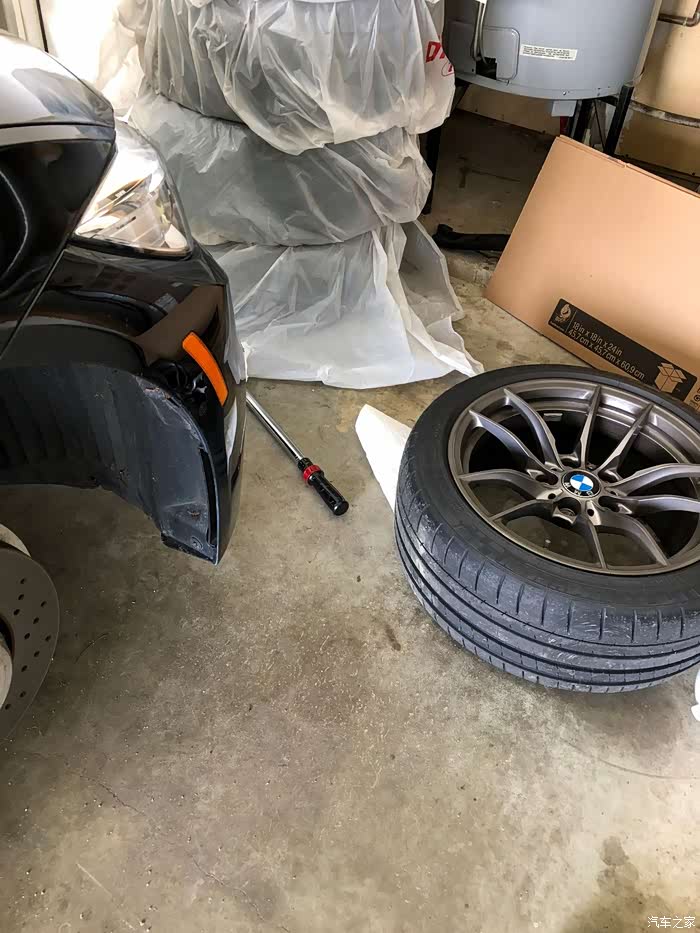

因为自己调的轮毂螺丝扭矩, 所以很容易就把轮毂拆了下来。

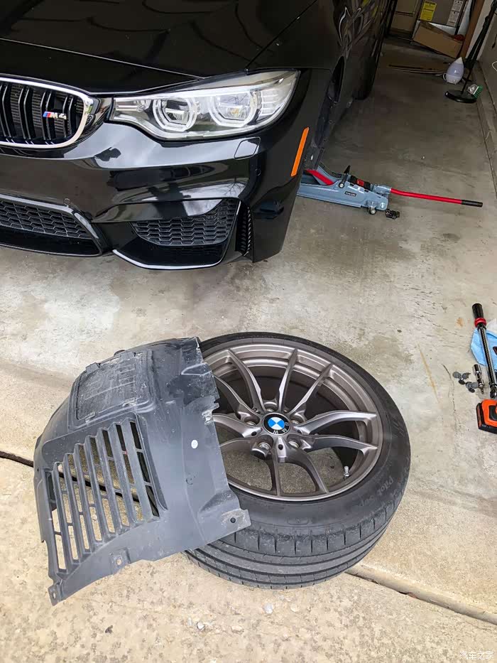

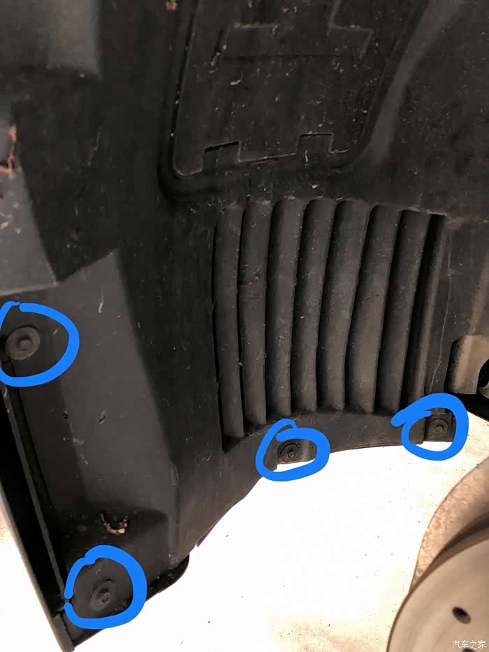

接下来就是蓝圈里这种螺丝, 前半个轮罩都得拿下来。
拿掉!

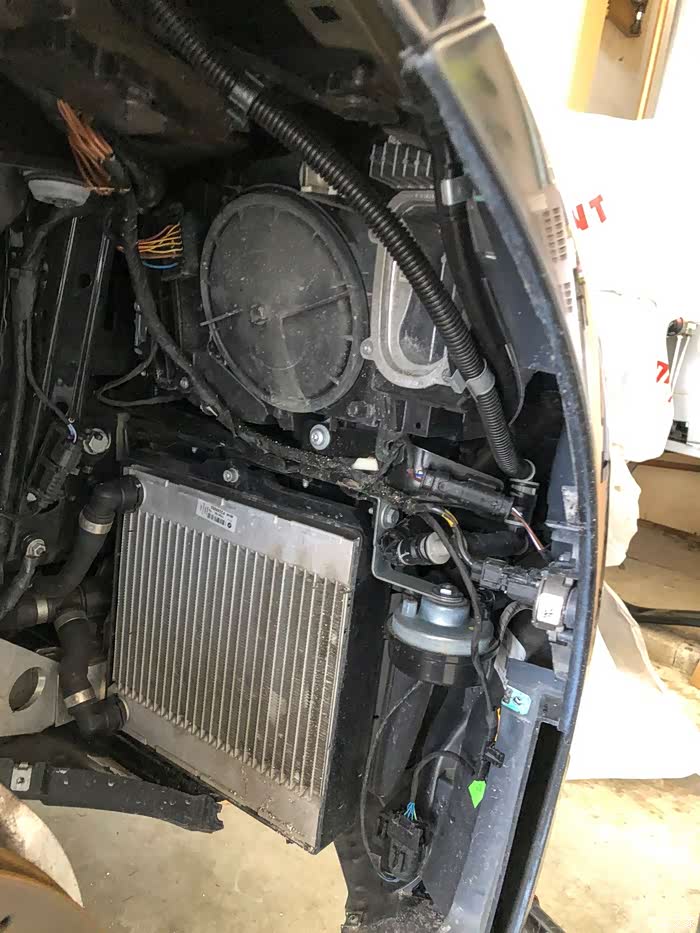

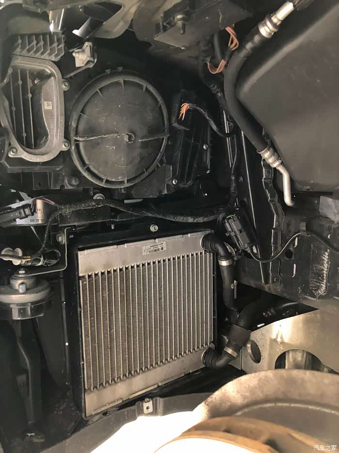

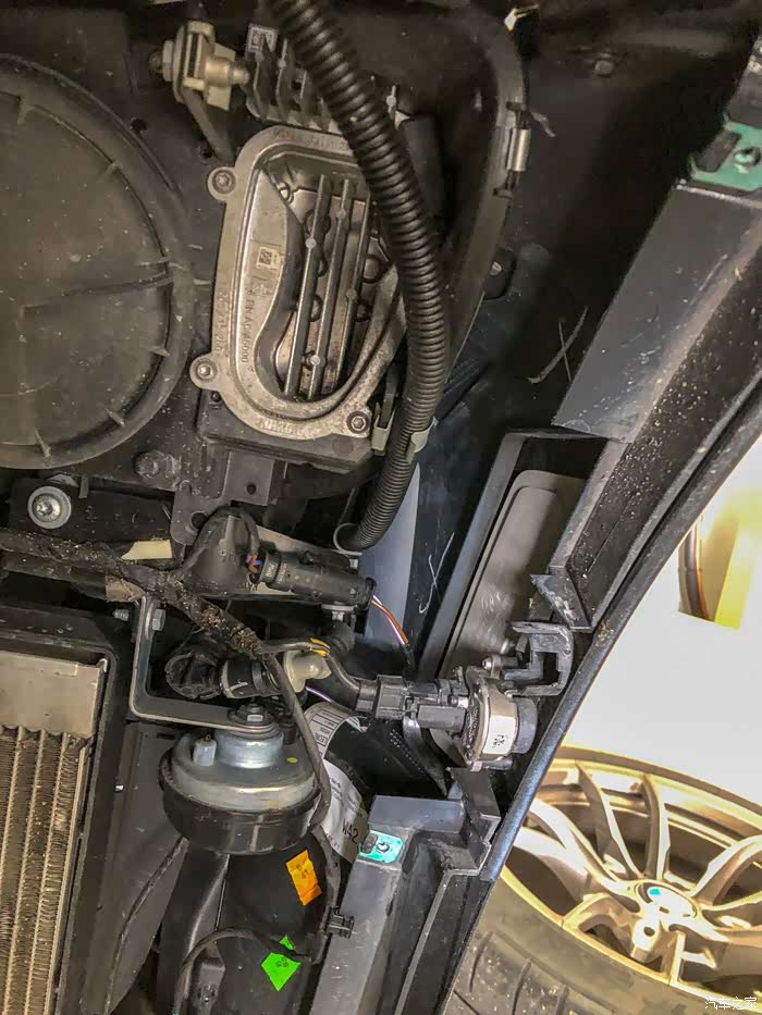

轮罩的里面就是这个样子。 银色的是某个配件的散热器。 M4车头全是散热器, 所有的开口都是真开口。
这里我觉得宝马家的车值得说道,上次去店里看X5和5系。 连这种普通家用车的开口也全都是真的, 都有各自的功效,有的为散热, 有的为降低风阻。

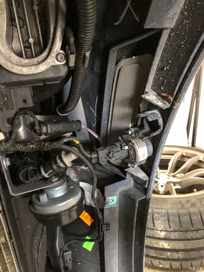

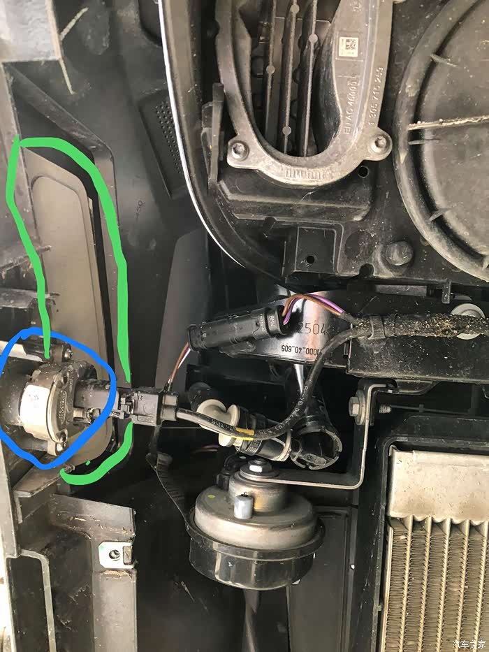

蓝圈里就是侧视镜头, 绿圈就是反光片了

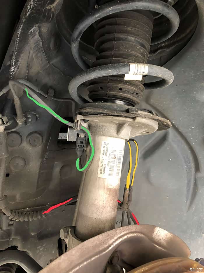

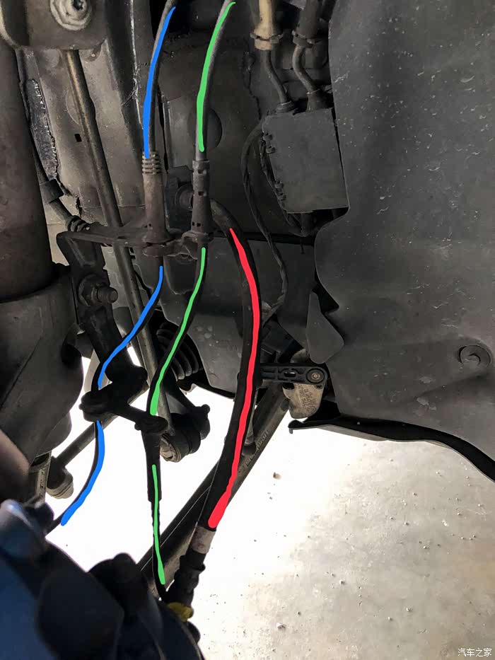

再来近距离观察一下悬挂这边。 绿色的线好像是M EDC相关的东西? 黄色的线是ABS系统, 红色是刹车油管, 没错, 是橡胶的。
蓝色看着好像是车轮速度传感器之类的, 绿色应该是ABS? 红色刹车油管。

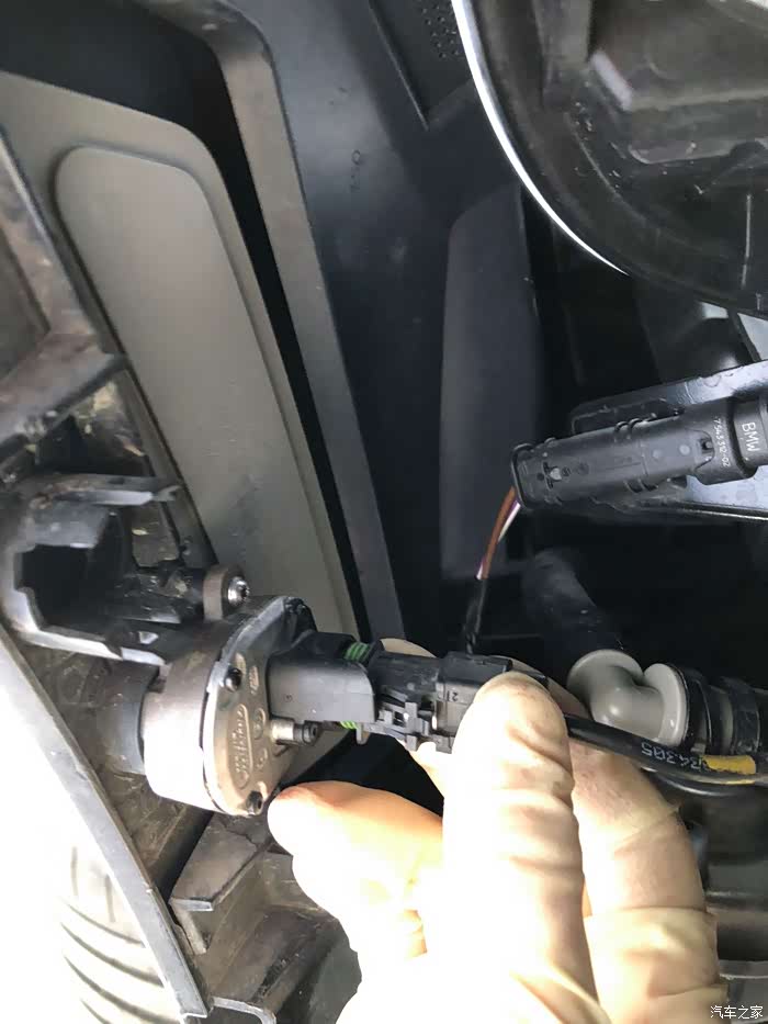

接下来拆镜头, 蓝圈里这种螺丝, 上下各一颗, 拧开就可以把镜头拿掉了。
镜头拿掉, 看到蓝色圈里的, 这是大灯清洗的喷头。 靠水压顶出盖子喷在大灯上。

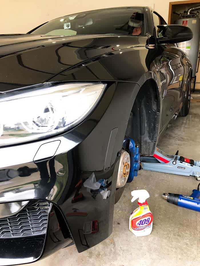

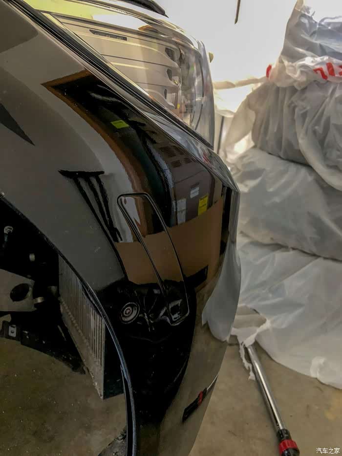

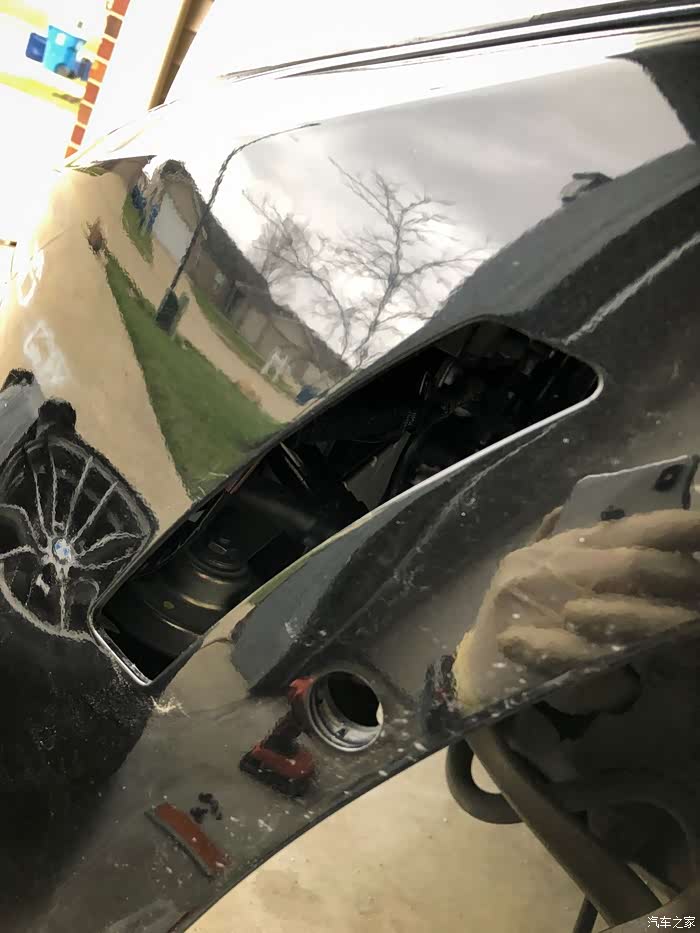

接下来拆反光片, 反光片是靠四周一圈胶粘在前杠内侧的。 直接硬抠, 怕会有破坏性。 热风枪加热胶, 软化效果很明显, 很容易就拆下来了。 我不从外侧烤是因为前杠本身很厚, 我也怕把漆烤坏。
搞下来了。 因为都是胶, 还是费了点劲的。 但是有热风枪真的好太多!
到此, 两个部分就都拆下来了。 接下来简单清洁一下内侧。

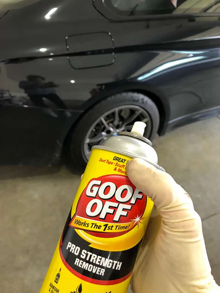

用专用除胶剂除去内侧残留的胶。
再用清洁液和刷子把表面清洗干净, 然后把水擦干。
已装上, 看看效果
颜色匹配的还是很不错的。

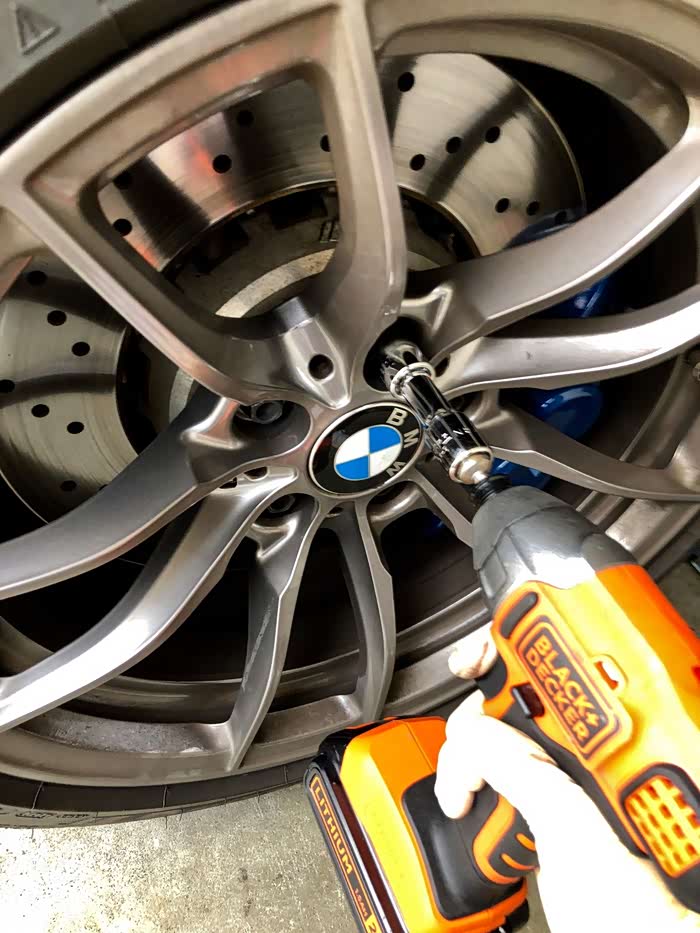

拧螺丝, 有电动扳手拧起来真的好轻松, 而且前部还带照明。 十分方便。
因为扭矩挺大 所以也可以用来上轮毂的螺丝。

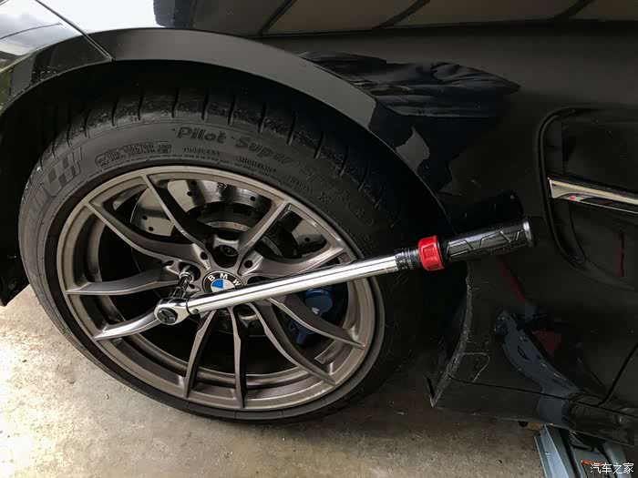

只是上紧, 最后调扭矩还得靠扭力扳手。
只是上紧, 最后调扭矩还得靠扭力扳手。
上螺丝的正确顺序, 五角星的方向。
最后再用扭力扳手调节扭矩。 就搞定了。

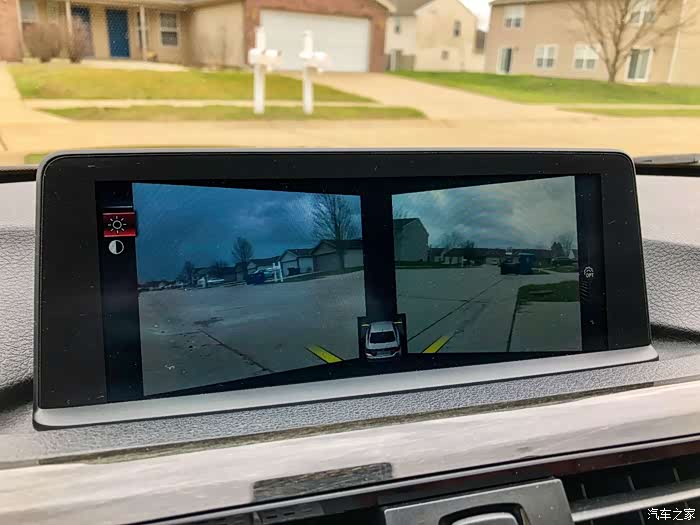

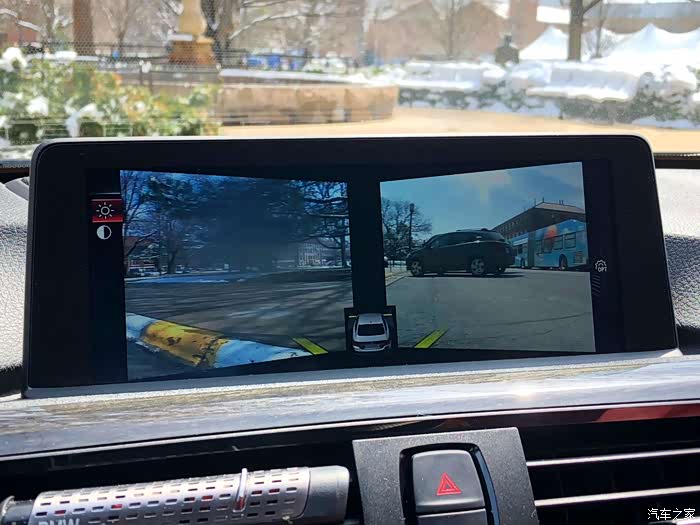

开出去调个头, 顺便试试看, 左侧镜头, 对比之前,清晰多了!

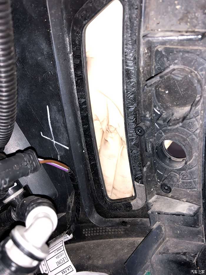

拆这一侧虽然不用换镜头。 但也得吧镜头拆下来, 因为操作反光条的时候镜头会碍事。
搞下来了大部分胶, 还以一小部分, 在右下角, 和很多残留。

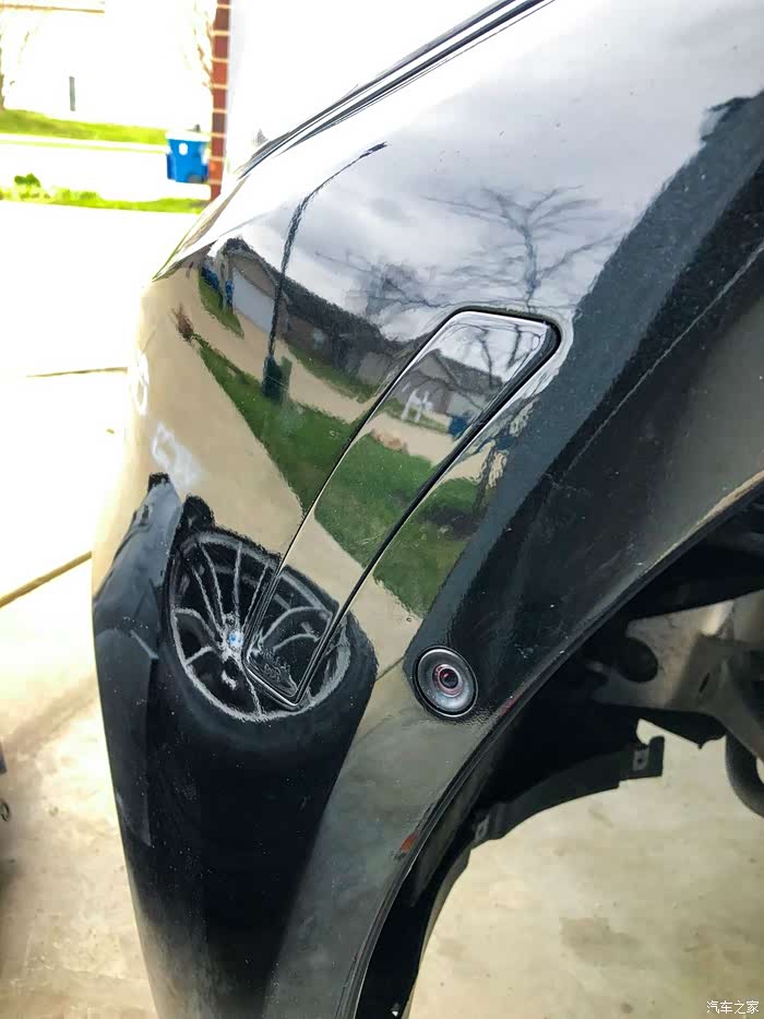

嗯, 正面现在就是这个效果啦! 再也没有橘色了。 开心!
虽然一小块还是很显眼, 但是不像橘色那么违和了。
