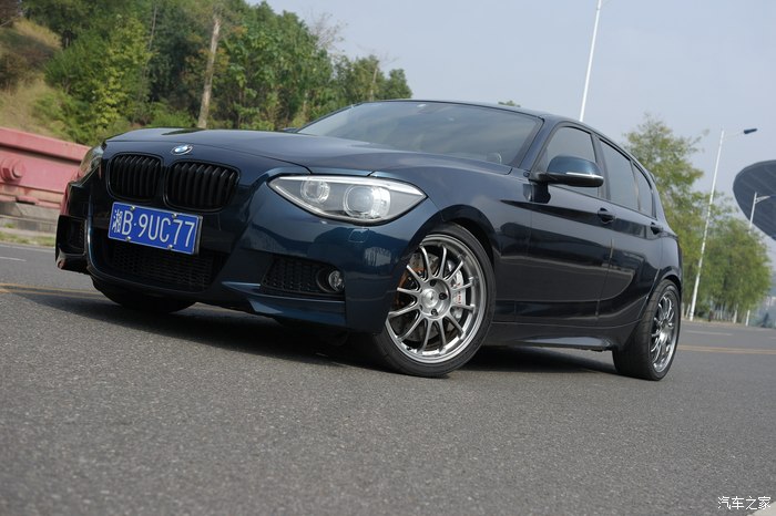

买车两年半,基本上想改的不管最后有用没用都改了,除了运动座椅一直没收到合适的,桶椅不管是recoro还是Performance都有个致命缺点,就是坐姿相对前挡太矮,不适合一般驾驶,因为车子周围的视线受阻。舒适度我倒是体验过,不管是完全不可调的还是能调靠背的桶椅,只要身材较标准,做得都比一般座椅舒服,很贴。
OK,一不小心又打了一段废话,下面先上最近朋友给拍的几张片子,再把现在装车的和曾经装过的东西好不好值不值做个总结,给大家一个参考吧。
朋友比较注重光影和后期,拍出来比较有商业味,但是对于喜欢看细节的因为后期的缘故损失比较大。其实改好后我自己也拍了几张,我是亚当斯的信徒,比较注重构图和前期曝光,要的就是那种可以放大到1:1看的那种看得见摸得着的视觉冲击力。后面也会有我的片子,慢慢看。

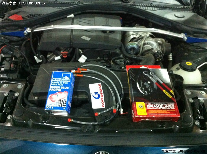

4、goodriger钢喉和ATE blueracing刹车油。钢喉没什么好说的,goodriger的牌子,更换多活塞刹车必换钢喉,只想轻度升级刹车的也可以只换钢喉和刹车皮。ate的blueracing刹车油换钢喉可以顺便换了,dot4的油,温度标准超过很多dot5,但换油周期长达三年,想不出还有什么比这合适了。

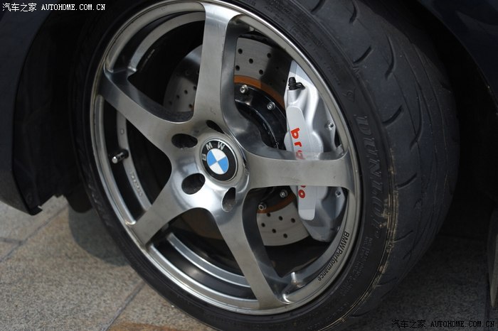

6、轮胎是值得写写的,当然只写高性能街胎,像R888那种全热的赛用的就算了。前面的图上华丽丽的AD08R火焰纹大家都看到了,要说好看还只有他。不过很多人都没我这么极端只用半热熔的,所以先推荐下米其林PSS,全天候高性能街胎,抓地耐磨,没有之一,不过我不用。接下来写我熟悉的三种半热熔:RE11,普利司通的配方向来湿地性能优秀,加之非对称花纹排水好,有着一流的抓地和湿地性能,胎壁强度高转向功率大,可以说是全面型的半热熔,前后轮都可用。AD08R,干地的抓地之王,R比原来改进了配方的湿地性能可以说直追re11,但是单导花纹排水性天生还是不如非对称。胎壁很软转向功率较re11差,这点作为前胎不合适,但做后轮管住FR车的大马力输出舍我其谁?dunlop Z1 STAR,前面有张刹车特写的照片里轮胎就是他,极端的干地轮胎,湿地一塌糊涂,干地抓地直追AD08,胎壁强韧转向功率极高,高速过弯那种把屁股拽的要飞出去的姿态简直逆天,偏偏就是不失控,极限超高,干地前轮首选。我现在装车的是前re11后ad08r,那两条Z1暂时在车库睡觉,冬雨季节还是收着好。

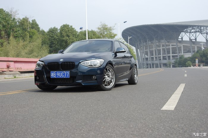

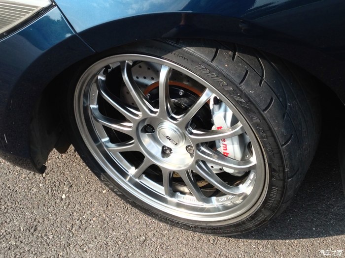

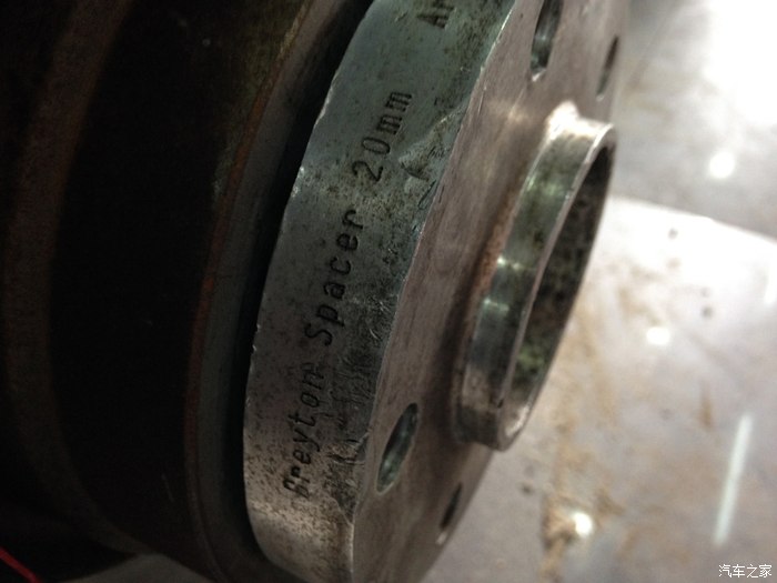

7、轮毂,现在装车的是SSR TYPE F,18寸,8J,ET45,之前也用过两套,越用越轻,我是信奉轻即是美的标准的,这套7.5kg,SSR独有的半锻熔技术,综合了铸造和锻造的优点。我后轮加了20mm垫片,把后轮距加大了40mm,当然后翼子板也外扩了,加大轮距不只是美观,还有加强抓地和降低重心的好处,可惜前翼子板没法扩。
亮瞎眼,哈

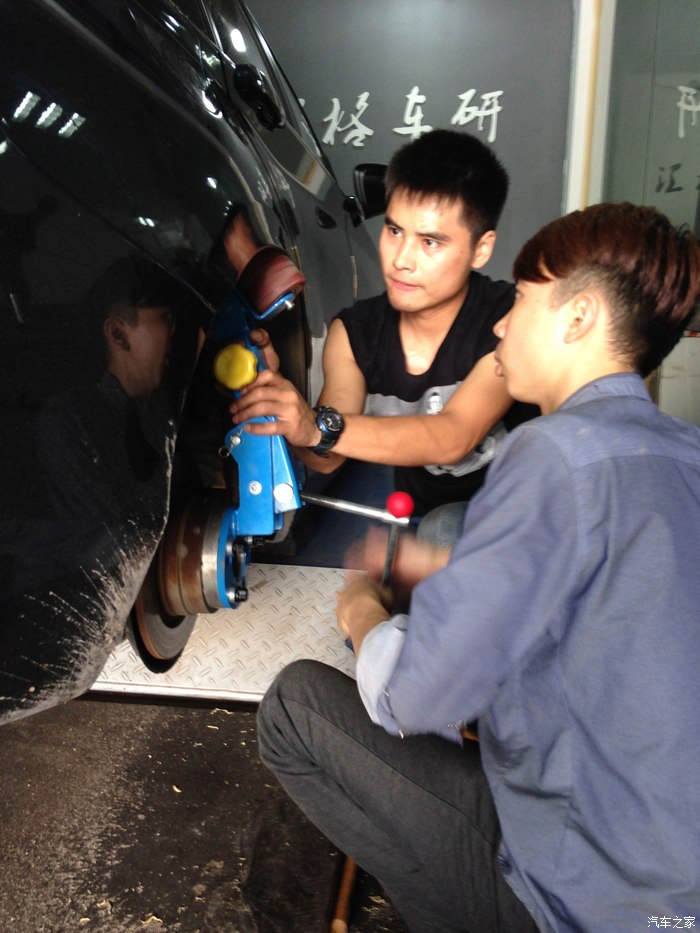

滚边进行中,这可是体力活,一个人调一个人用力滚。
加的Breyton垫片,二手400块收来的
外扩对比效果

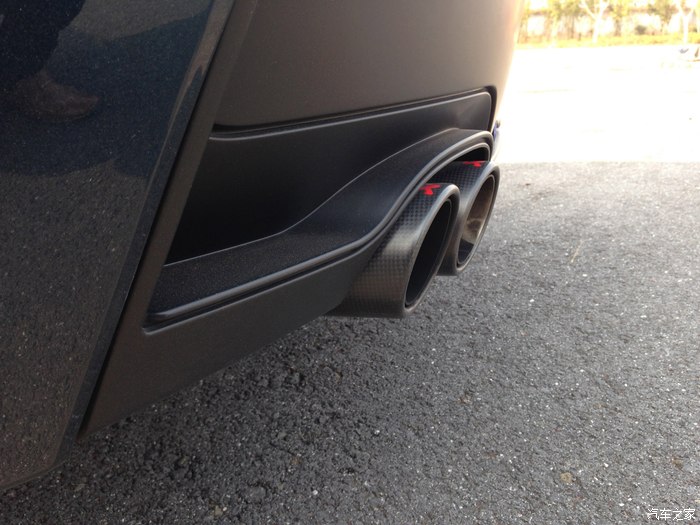

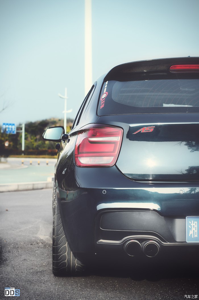

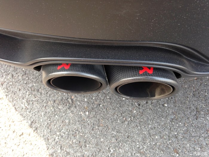

排气,Jbom 300目头段,SS带中消的单出中尾段,尾嘴因为换的AN包围没有单出,又换了个装B的天蝎双出尾嘴。声音嘛,网上有视频听得到,没有任何惊喜。我是先换的SS中尾,最近才换的Jbom头段。换完SS中尾,音量大了一些,但主要的改变还是声音的频率,偏重低频音了。据圈内前辈说,大厂消音鼓的设计在排气通畅的前提下还能制造回压,会对引擎原本的排气频率进行调谐。而国产排气为了迎合国内喜欢声音大的口味,也乐得不用去辛苦设计回压,越通声音越大越好卖。这里顺便说一下排气里的假洋鬼子,不点名,但凡是定个货几天就到的,不管品牌历史官方网站做得多NB通通都是国产。
最近上了Jbom的300目头段,不出所料,声音没有变化,也没有像本地一车友换了后能换档放炮,他尾段用的某国产美国品牌排气。但后来仔细听高转声音清晰了很多,原来的高转声音糊成一片,现在能听到引擎运转的节率声。倒是不经意间等红灯起步惊喜了一下,S+原地起步,稍稍踩深了点,屁股一扭。后来又试了几次,哈,都是先扭再走。第二天中午,大晴天,15度,晒得热热的柏油路去测个速。先来地板油起步,01快了0.2秒。再试2000转弹射,变速箱打滑保护。然后不管是弹射和地板油都打滑了。休息了一下,试试地板油,不打滑了,又弹,再次打滑,不敢玩了。看了下几次跑的数据,发现起步G力比换头段前大了0.1G,之前都是0.53,现在是0.63,数据上还是证实了之前扭屁股真不是冬天温度低,其实这些天直到昨天湖南都是暖暖的好天气。
天蝎尾嘴,视觉效果还是不错。

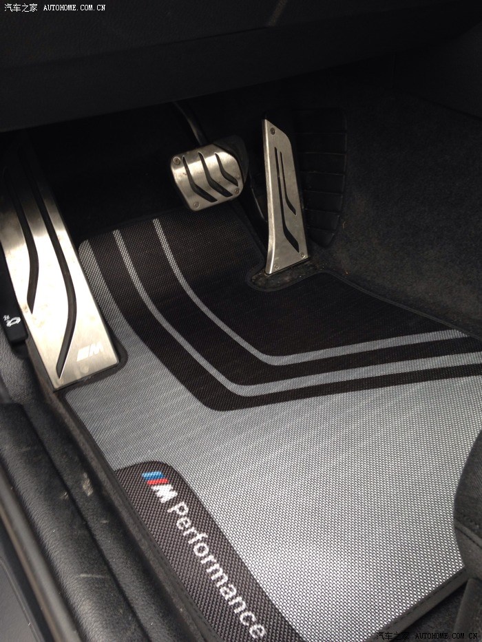

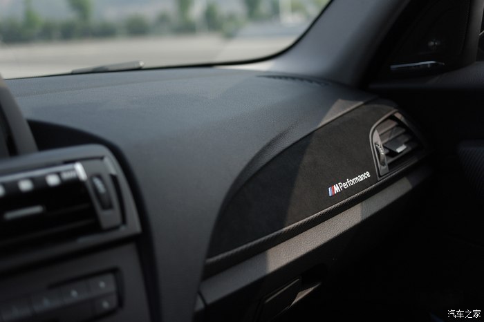

10、内装 Performance内饰七件套和脚垫、踏板。钞票堆出来的别谈性价比了,上两张图。

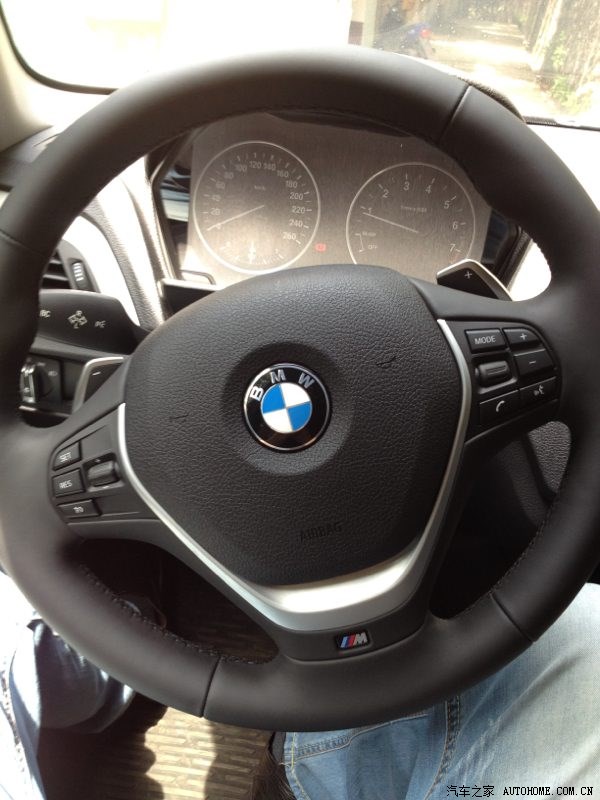

M135方向盘,Nappa真皮,手感一流,性价比超高,可惜已经断货,想要体验这个手感只能花大价钱上丁字裤了。话说这个当年我可是国内第一个吃螃蟹的。

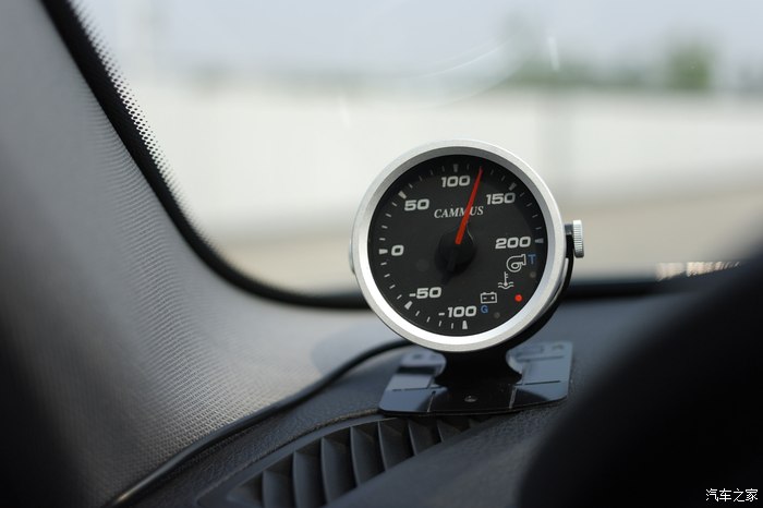

卡妙思多功能OBD仪表,显示水温、涡轮压力、进气温度、电压、G力,摸一下表圈切换一种数据。带夜光,晚上看着涡轮压力指针一跳一跳挺带感,F20没水温表的缺陷也弥补了。

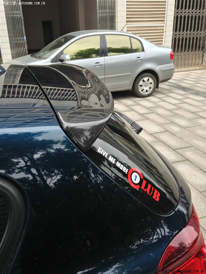

11、外观,An包围这么有性价比的东西是必须的,原厂三分之一的价格,原厂80%的质量,材质和安装位都很OK。装B的尾翼也是必须的,装B的话碳纤维也是必须的,鼻子也是花了钱的原厂P中网。
