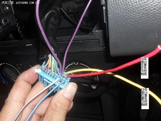

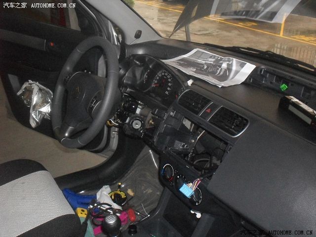

看了很多论坛超值版改多功能方向盘的贴子,大多说都是说改装过程,都没有详细说明接线,就像牵着燕子去逛街的贴子一样,都没有说明。搞得大家想改多功能方向盘都不知道何从下手,现在刚好有机会给大家说说,呵呵,不是说想牵着燕子去逛街不好,只是没有说到接线方法。改装是有东风日产工作人员改,至于过程我就省了,大家可以参考http://club.autohome.com.cn/bbs/thread-c-362-7259659-1.html?%b7%bd%cf%f2%c5%cc%b6%e0%b9%a6%c4%dc-1-1牵着燕子去逛街的贴子,下面现在就说过改装接线吧,拍的相片比较少,过程参考上面的案例。CD新旧款都可以改,改装方法都一样,前提还是要拆电瓶负极,拆安全气囊必须要,要不再安装回的话会有故障灯,然后拆CD,拆CD过程也可以参考其他车友安装CD过程,拆下CD可以看到CD的接头有2排插头,如图
大家可以看到超值版的CD接头的样子了,两排线插,图片正面左下是第一个插头1往右边数去到第一排最后个插头是10插头位置,第二排是11往右边数去到第二排最后个插头是20插头位置,现在知道CD的针插的顺序了,

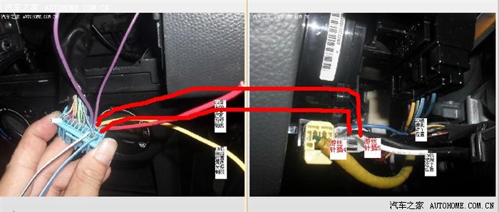

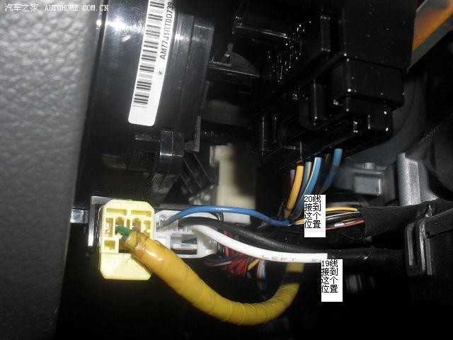

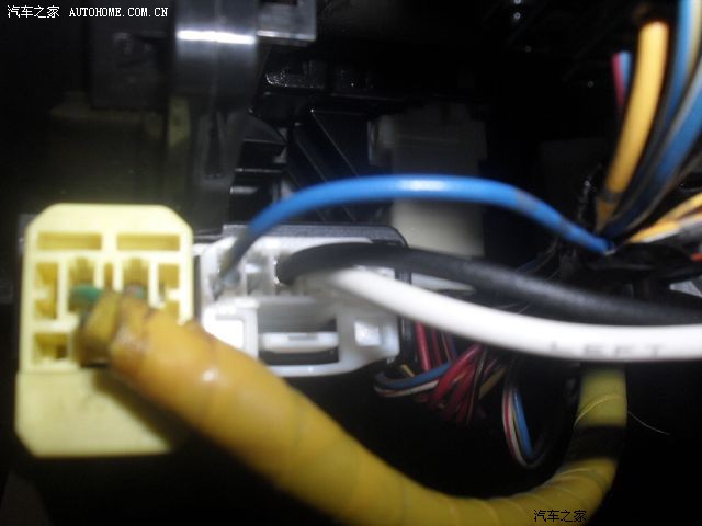

图片1就是第一个位置,看图片上表面19线为黄色,20线为红色的,多功能方向盘CD的控制按钮就是接这两条线就可以了,19.20线布线到高配的气囊游丝接线的位置如图,这个图片是气囊游丝的下方接头,CD的19线和20线就接到气囊游丝下方接头黑色线和白色的两条线分别是CD接头19.20线,

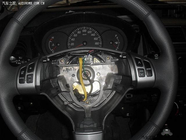

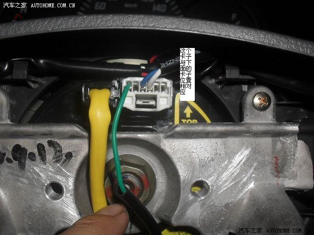

游丝的接头的游丝盘上面6针的线的功能:从左边算起为第一,1是喇叭,2是空的,3是对应刚才说的第19针,是控制音量和静音的;4是多功能方向盘按钮的第20针;5是也是空的,第6针也是空的。
一一对好线后就可以插上插头并安装了。
这样接上就可以的了,然后上面就接到相依的接头就可以的了,下面的图片是气囊的上方图
这样接线就可以的了,有些车友问这样怕不怕接错线会不会烧CD的问题,这里可告诉大家,CD的控制线是电阻控制的接错也不会烧的,要是19.20线接错了,是方向盘的控制键是用不了的,这个大家就直接对调过来就可以的了,第一写这些不知道大家能不能看得懂,不懂的车友们可以QQ:4671449联系我,我可以告诉大家的接法。

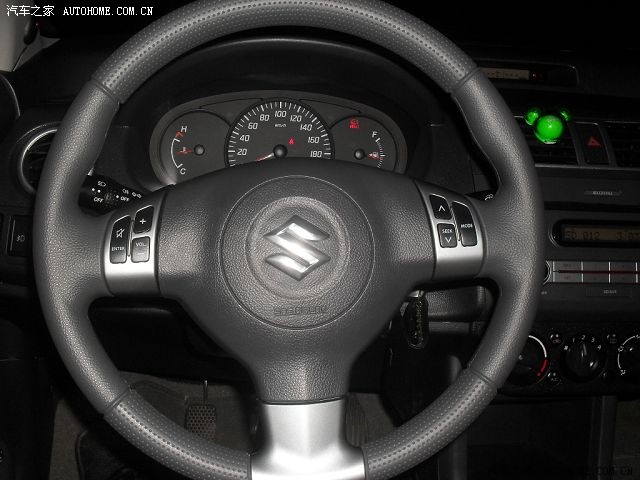

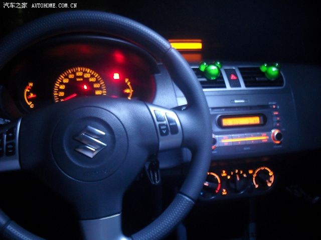

希望这个贴子能让超值版的车友们也享受多功能方向盘带来的方便。感谢车友wj_z888的高配气囊游丝配件支持。还有的是,超值版的车是必须更换高配游丝的,要不安装不了。哈哈,不知道版主给不给个精。下面是安装好的相片
