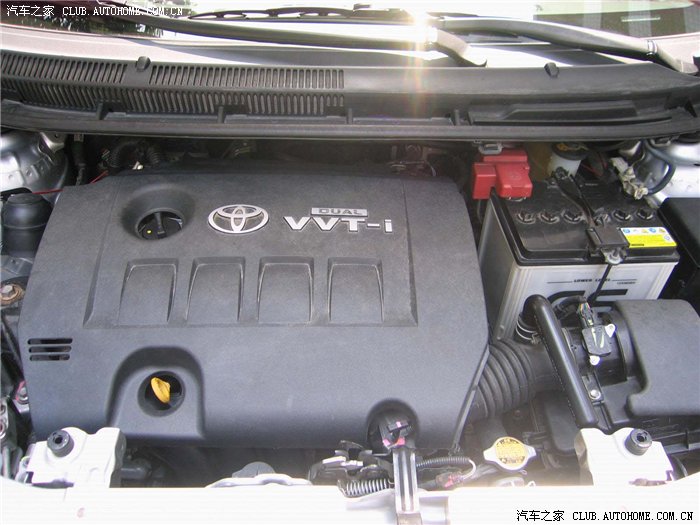

    昨天周六休息,趁天气好、心情也好的时机,又拆开清洗了一次节气门。
    上次是9280公里时清洗的,这次是13880公里时清洗,刚好4600公里。事因去年8月第一次清洗时可能清洗不够经验以致不够干净,仅三个月左右时间,冷启动时瞬间转速又回到2000转了,上星期最冷时候曾有一两次最高上知到2200转,真是郁闷!不知是什么缘故,为什么5000公里不到节气门就脏了啊?!可能是这几个月老是在市区慢慢跑的原因,又或者是这几个月改加93#的原因。不知大家可有碰到这种情况,为什么新威的节气门这么容易脏啊?如果很多人都是这样,那就是质量问题了。
    拆开后,发现里面没有上次那么脏。所以清洗也很快,仅用了10分钟不到就清洗完毕。这次就熟练多了,拆进气管、清洗节气门,不用上次时采用的踩油门或用木棍子顶住了,只用一只手指顶开,另一只手伸进去抹进行了,也是用干净的布湿水拧干后来抹,没有用什么清洗剂。一抹伸出来一看,果然变得黑黑的,只是面积没有上次那么大、那么多,所以也很快就抹干净了。
    接上断开的电池负极后,第一次打火,转速上升到2000转,但回落明显比平时要快得多,不用几秒就落到1500转,再过20多秒就回落到1000转。第二次打火,最高达1700多一点。热车后打火,转速只上到1600转,回落更快。不错,又回到新车时的状态了,加油加速时觉得动力明显畅顺轻快了很多,打火时和加速时发动机的声音静了一些,这并不是心理作用,是能明显感觉得到的。如有车友不信的话,可以试一下。明天早上看看冷车启动时的情况怎样,到时再向大家汇报。

1、清理前最好先清理一下节气门周边的灰尘;
2、要想彻底清理干净,还是要拆开节气门用专门的节气门清洗剂(不是化油器清洗剂)来洗。

自己动手清洗节气门
--新威驰启动转速偏高问题初步解决
    2008228日上市以来,新威驰以其简约的形象、出色的动力和稳定的质量得到了广大客户的肯定。但是有一个问题一直比较烦人,就是启动瞬间的转速比较高,有的车主反映高达2700转,有的2500转,有的2000转,与别的车16001800转形成了明显的对比。
    我的1.6AT,去年10月入手,忘记了当时新车启动时是多少转了,只大约记得去年冬天时不会超过1800转,但今年春节过后就达到了2000转,虽然只是瞬间最高转速,过10秒后回落到1800,一分钟内回落到1000,但总令人不太爽。
     在论坛逛得多了,慢慢知道这极有可能是节气门脏了的缘故。打4S电话一问,清洗节气门,简单的清洗要170元,全面清洗要700元,也不知有什么区别。想一下,以4S一贯的作风,这样的价格也不出奇。不想被4S黑,于是想自己学习动手简单清洗一下。在花冠网友帖子的指导下,趁今天休假,自己亲自动手简单清洗了一下,果然收到奇效:以前启动瞬间转速高达2000转,声音惊人;现在最高约1800转,几秒便迅速回落到1500,10多秒后到1000,30多秒回落到700,热车后再次启动更是迅速回落到700,打火时的声音马上低了一个八度了。
    现将详细作业奉上,请兄弟们发表一下意见。
