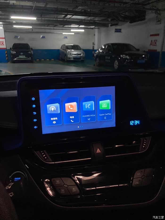

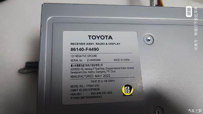

我是2020年5月买的chr豪华版,带导航那种高配车机,但一直想用carplay,当得知卡罗拉雷凌的低配车型都有carplay的时候,我就想,能不能直接把他们的车机移植过来呢?于是,在闲鱼上问过好多家,有些说可以,有些说不行,所以一直不敢买。直到最近几个月,得知2022款的chr也有carplay车机的时候,我很兴奋,有空就在闲鱼上搜,最近终于找到一个号称是chr专用的,我看了一下型号,果然跟雷凌卡罗拉那些的型号不一样,这款是F4490。于是就下单买回来,找人安装。

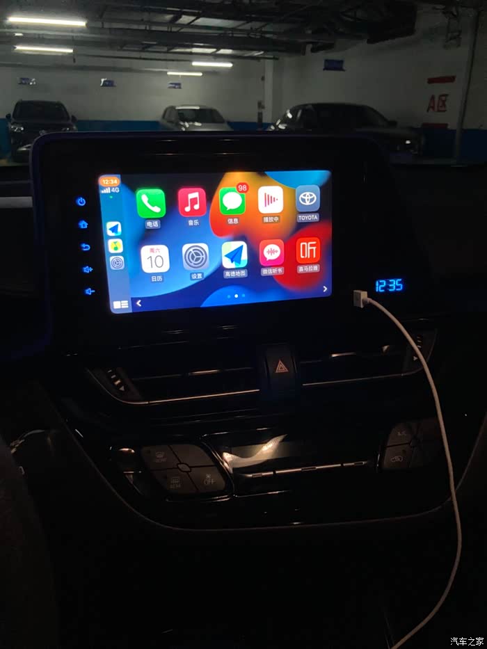

因为更换店家还赠送破解的线材,找了个路边音响改装店安装,第一次安装后,连接appleplay、倒车影像,方向盘按钮,连接蓝牙,都使用正常,但用车载电话时,无论是用蓝牙电话,还是appleplay里面的电话,对方都听不到我的声音,但我是可以听到对方声音的。联系卖家后,卖家一时间也不知道怎么会事,我看一时问题解决不了,就先回家了。我看卖家的卖出记录,在我买之前就只有一个人买过,于是我让卖家问问之前的那个客人,是不是也是同样的情况。到了晚上,他回复上一个客人也是这种情况,这证明这不是个别问题。
大概过了一两天,卖家终于研究出来了,是转接线的问题,CHR的转接线跟雷凌卡罗拉的会有一点点不同,所以是不能用雷凌卡罗拉的转接线的,卖家真是个技术高手,他重新制作了一条转接线免费寄给我,问题终于解决了。注意,安装这个车机后,车机下方那个usb、aux口就用不了,只能用新车机右下角的usb口,店家说可以把车机的USB口改装,使原车的usb口能使用,但我是原装控,不想改,就丑一点,把线插车机上吧。
我猜这是全国chr安装carplay专用车机时间比较早的,这个经验供大家参考,以少走弯路。
