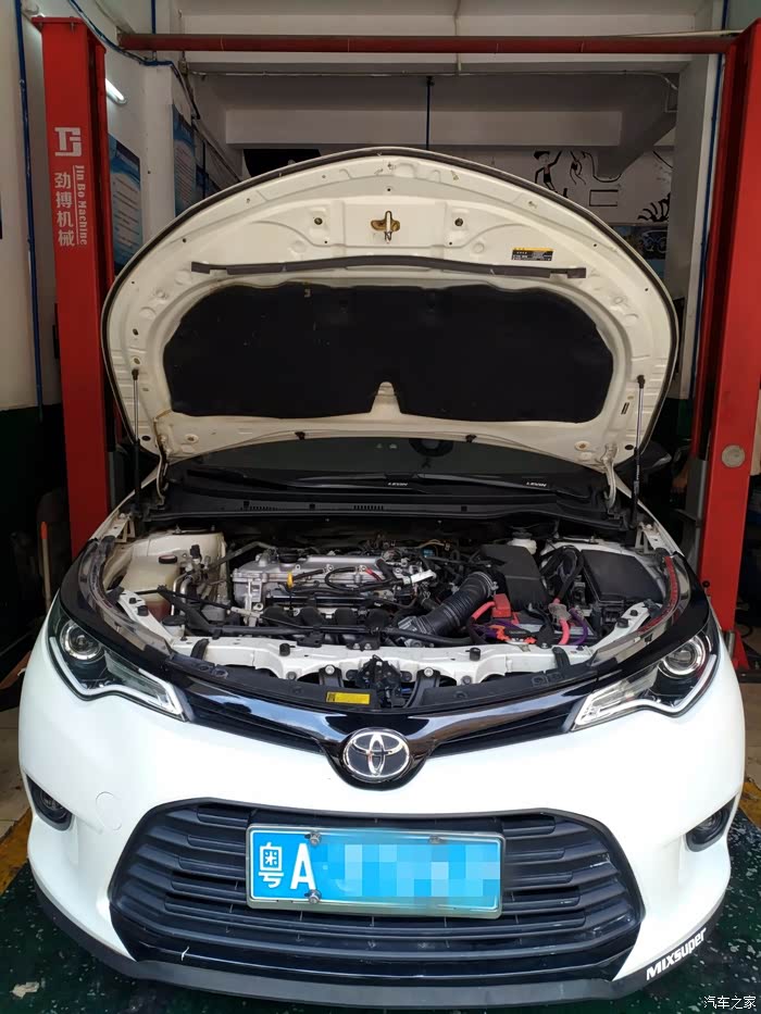

因为本次保养要更换变速箱油所以得把下护板拆下来。

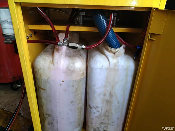

本次采用循环机更换,CVT波箱油三桶12升,波箱油滤芯不更换。

丰田CVT专用接口。
新鲜的血液。
第二桶。
倒入第三桶。
放波箱油看看颜色。
过程有些粗暴,下次要改善。
