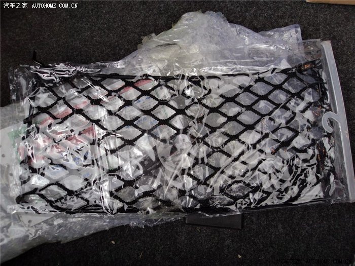

雨刮早就该换了,一直没换,看了一下淘宝,这说是原装的要210块,又逛了下坛子看有人直接买雨刮条自己动手,于是昨天淘宝购入雨刮条,顺便买了后备箱网格和犀牛角,今天收到,于是开始动手。。。

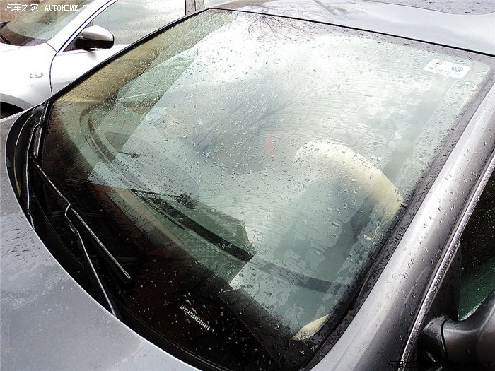

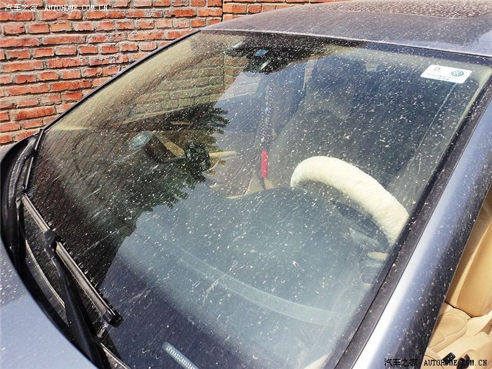

前两天下雨一直没洗车,结果今天一看这样了。。
雨刮刮完就这个效果,确实该换了
昨天定的,今天就到了。。。

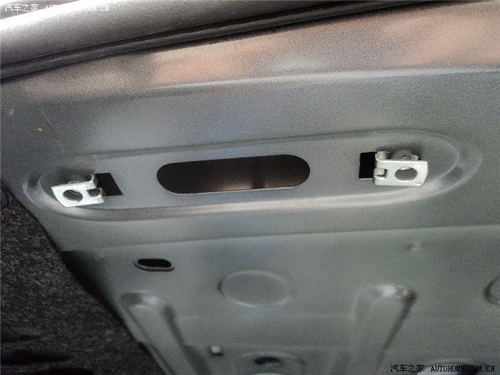

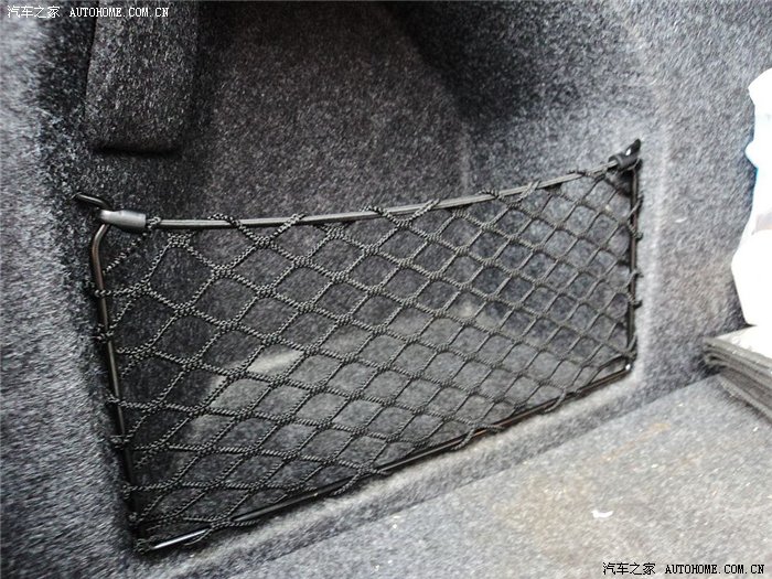

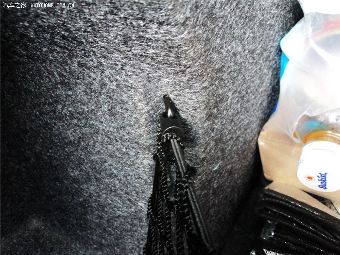

用这个开始钻眼。
插进一头,在钻另一头
全部插入,再把下面螺丝固定,就好了

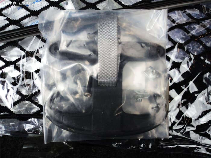

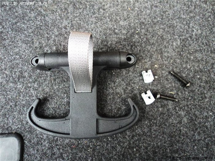

牛角安装要简单了,如图
这样直接拧上就好了,螺丝是六边的那种

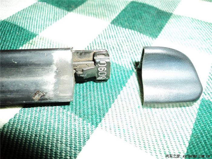

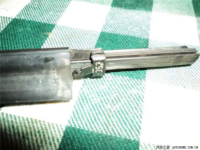

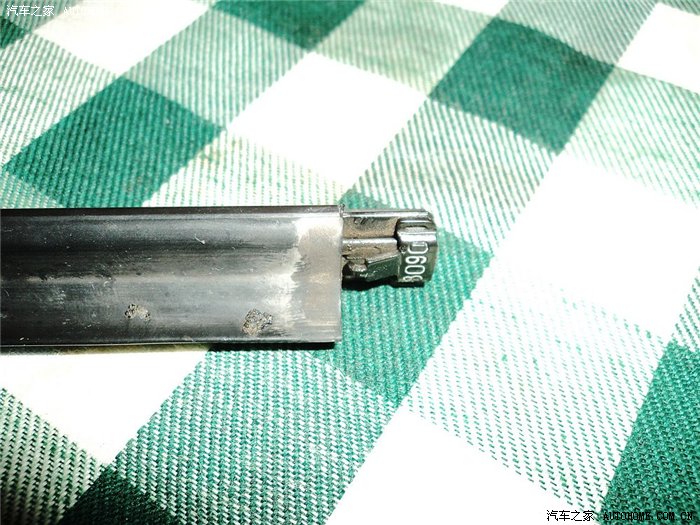

把头拆下,两头只有一头是这样的,另一头没有这个固定的东西

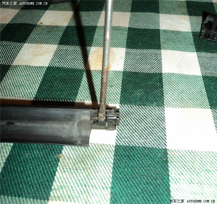

用一字螺丝刀这样轻轻一敲就可以了
敲开之后就可以抽出来了

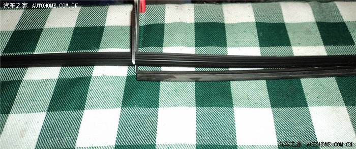

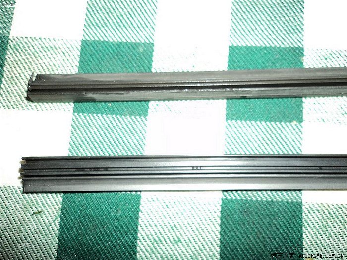

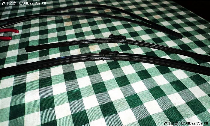

上面是旧雨刮,下面是新买的

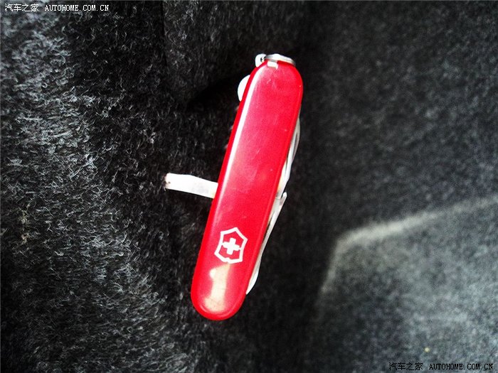

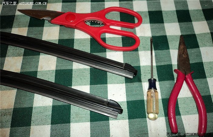

多余的部分剪掉

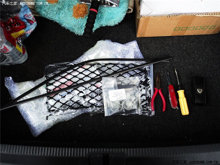

大功告成,列出所用工具,尖嘴钳子是吧新雨刮装上后要把那个小钩子按回去

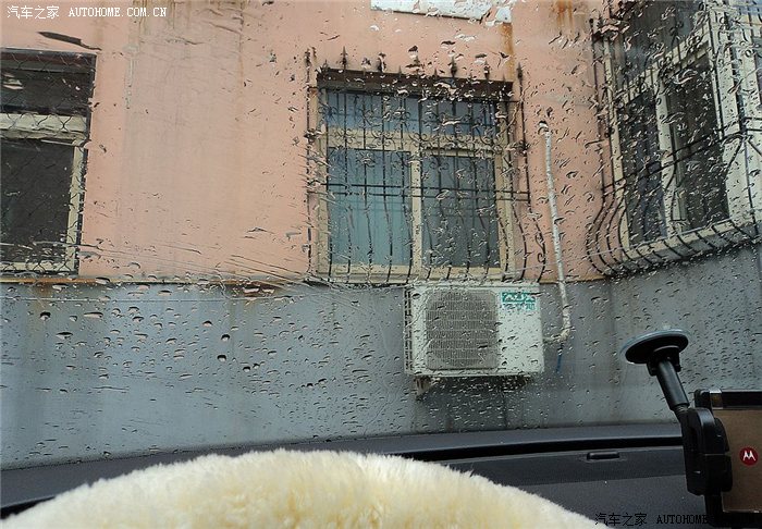

弄完迫不及待的下楼试下,雨还在下,正好体验一下新雨刮

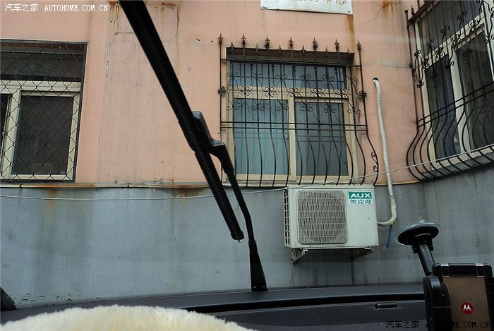

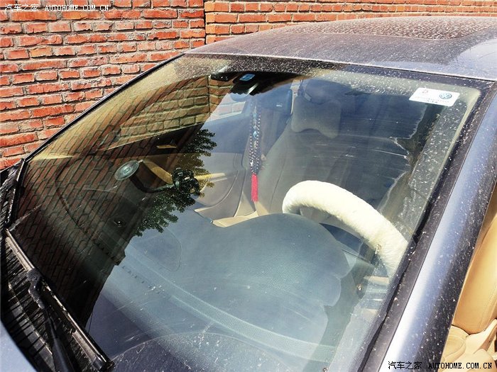

刮前
刮前:车里看出去
刮呀刮
大功告成,干净吧。。。哈哈
