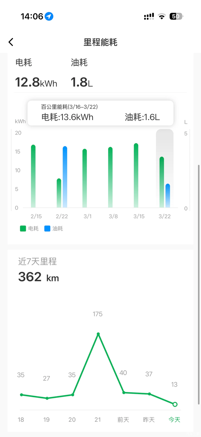

春分后气温稳定回升,电池活性越来越好,我日常市区通勤(每天 30 公里左右),基本都是纯电模式,增程器一周也就启动 1-2 次,大多是跑近郊、电量低于 20% 时才会介入。

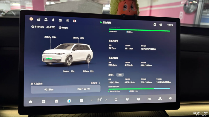

正常情况下,机油液位应该在机油尺的上下刻度之间,颜色是透明或淡黄色;如果机油颜色发黑、发稠,或者液位低于下刻度,就需要及时更换机油。我家 C16 开了快 1 万公里,机油还是淡黄色,液位也正常,师傅说增程器机油更换周期大概 1 万公里,日常检查到位,不用提前更换。
