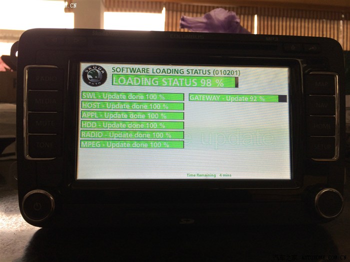

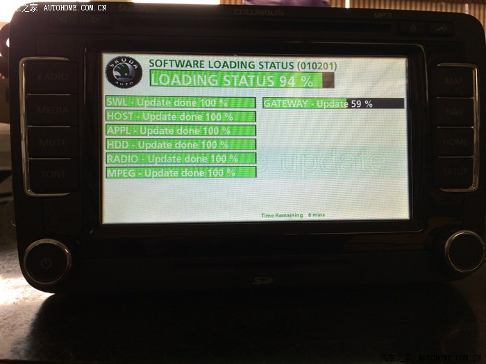

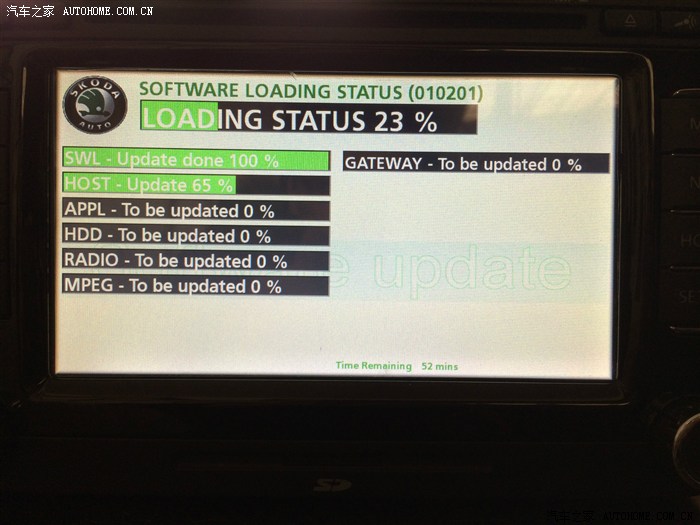

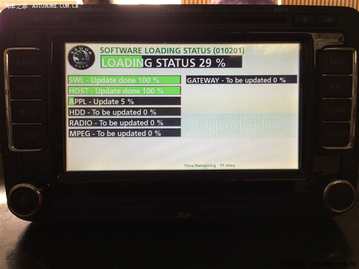

在本论坛潜伏好久,一直在看各位大虾对耗子的各种折腾,也多次为各种折腾而心痒痒,总想自己亲手整一把。但是,总是考虑配件还是原装的好,直到现在也没有敢动过除了导航之外的配件。在此之前本人顶多也就是自己升级一下导航地图呀什么的,连导航固件都没敢升级,一直保持原生态(版本0336,),主要原因还是怕变砖。可是,上周五将导航地图升级到网传的“8021”,结果周六外出自驾游用导航的时候,从起点到目的地中间再加一个中间站时导航老死机重启,郁闷呀!于是自驾游回家之后,毅然决定升级固件1580+地图升级8011。固件升级过程是将导航拆下来直接接电源升级,怕中间断电变砖头,地图升级的时候装到车上升的。不废话了,直接上图:

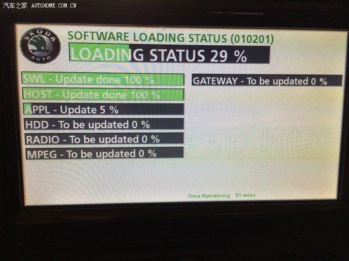

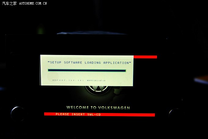

导航固件开始升级启动界面
开始升级

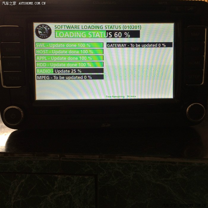

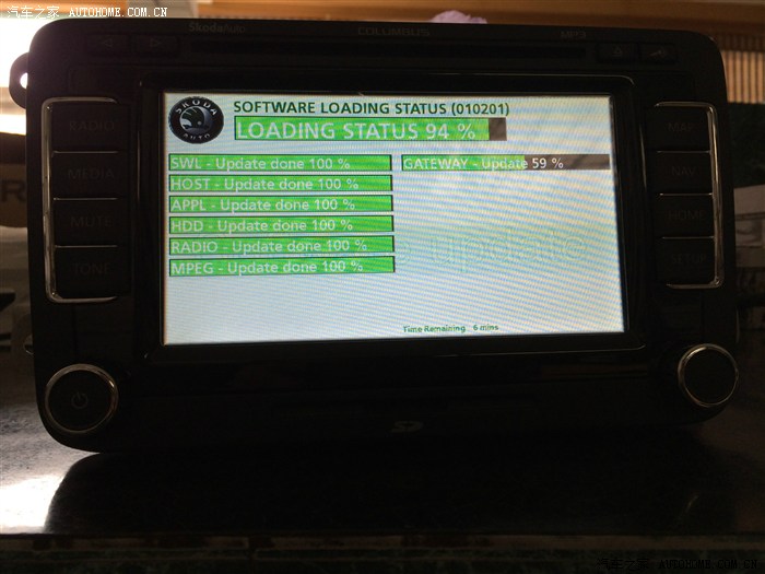

RADIO好慢,好久才跳一个数字

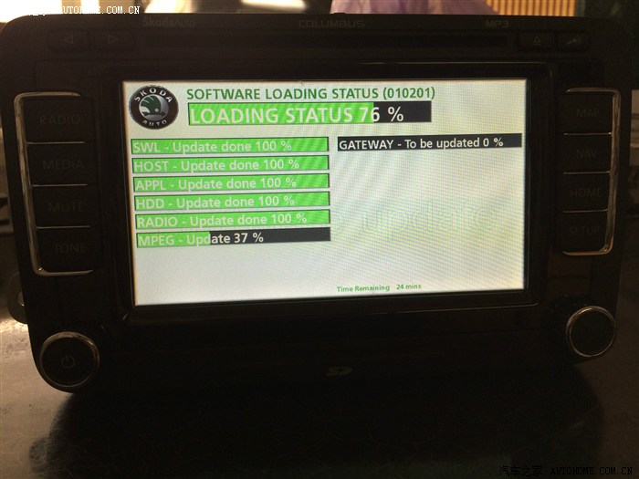

MPEG也很慢

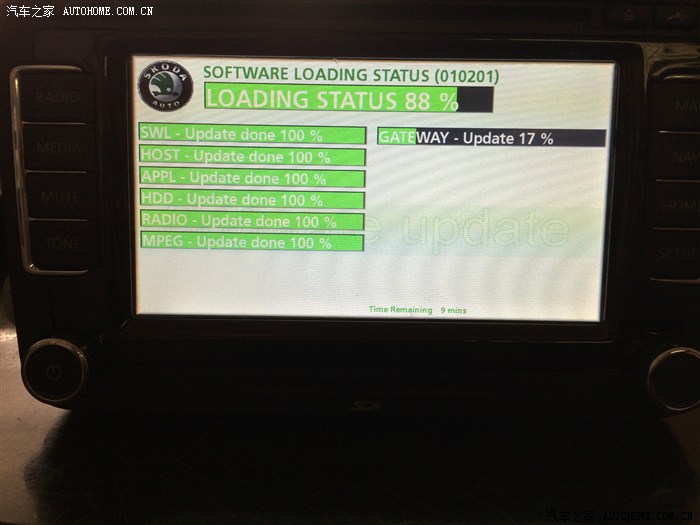

离成功越来越近了。。。。

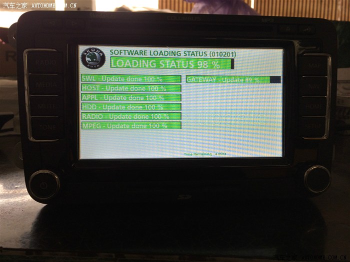

离成功越来越近了,激动,紧张。。。。

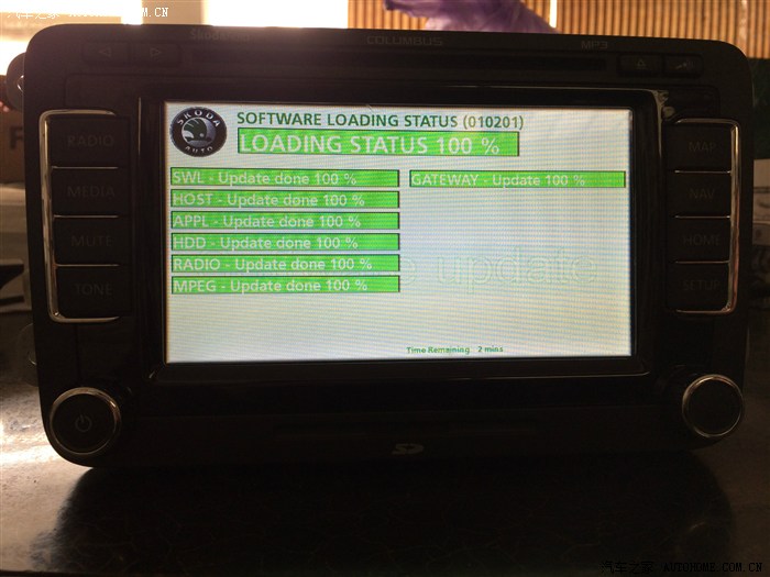

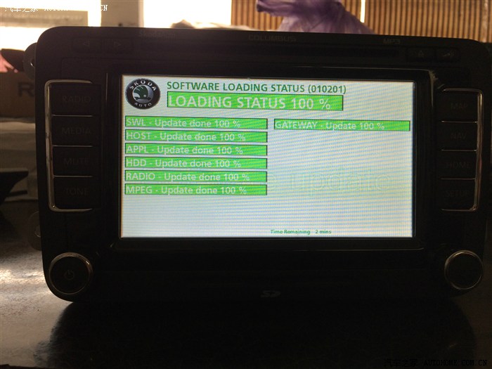

终于看到100%了!

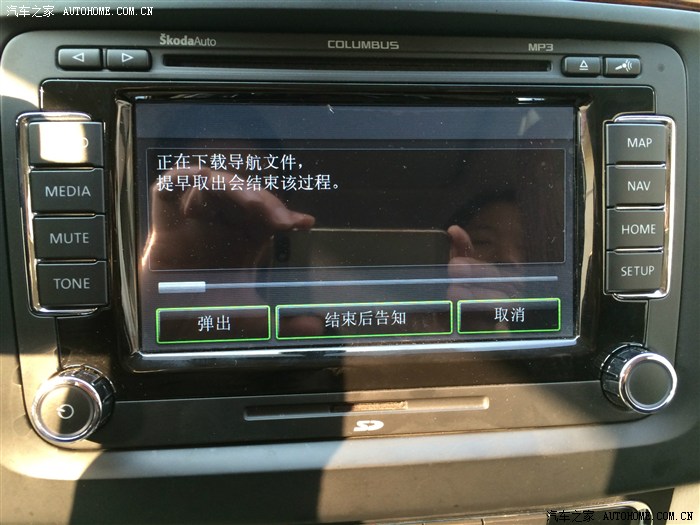

重启之后,开始地图升级。。。
大概20分钟左右,提示如下界面

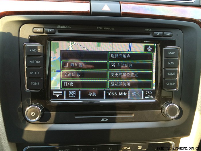

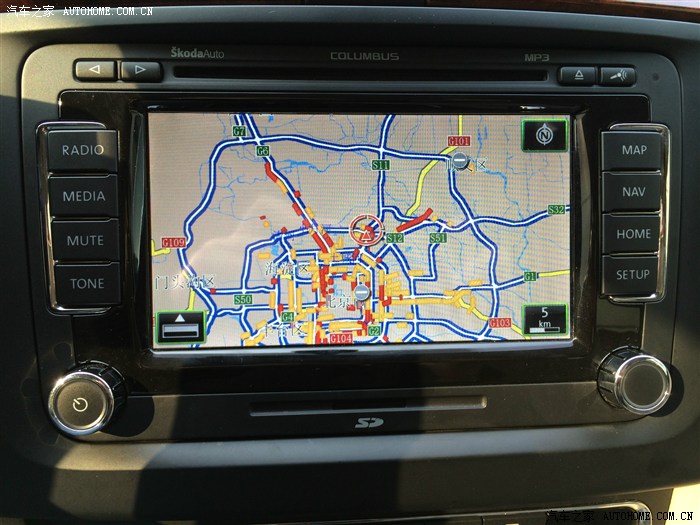

升级完成后,查看模式界面,多了挺多东西,交通信息,显示器关闭等等,左下角多了一个Traffic,也就是显示TMC信息,道路的拥堵情况。

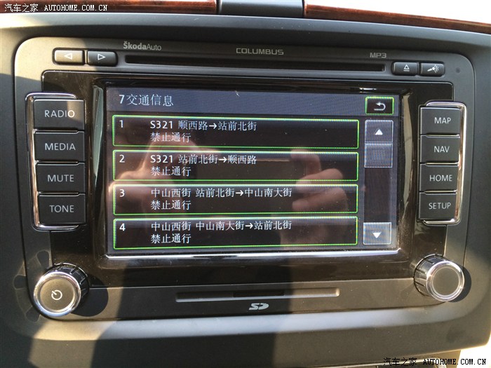

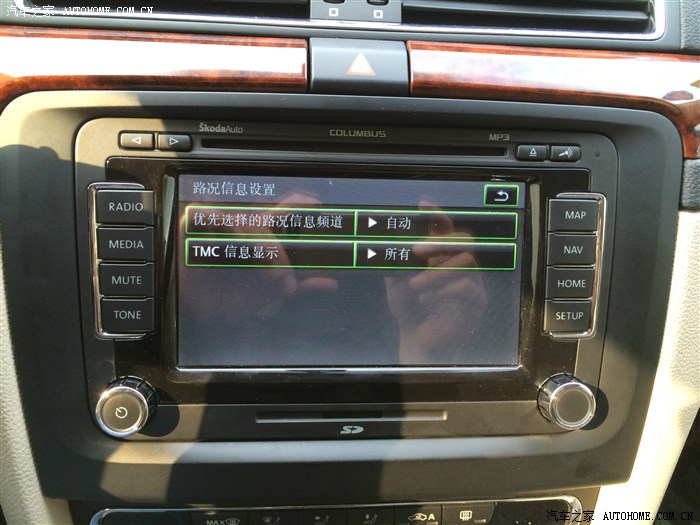

点击交通信息后显示界面
TMC路口信息

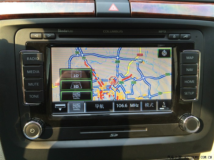

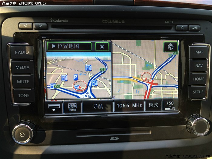

不想看tmc信息,可以点击切换成2D或3D地图显示

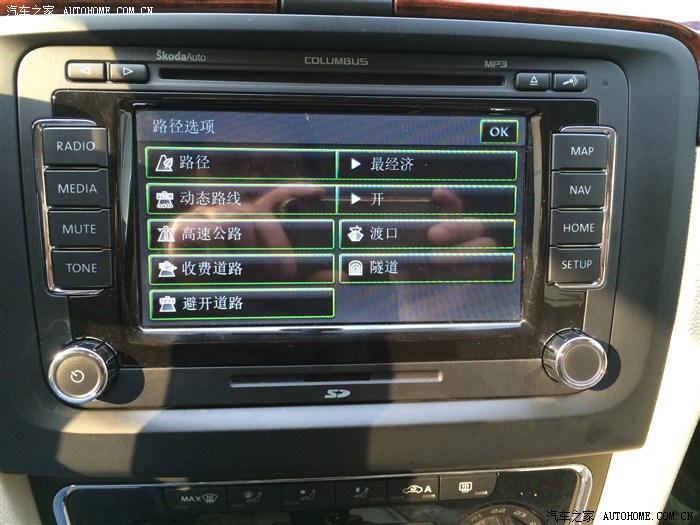

路径选择中多了动态路线,打开后导航路线可以根据道路拥堵情况调整行走路线

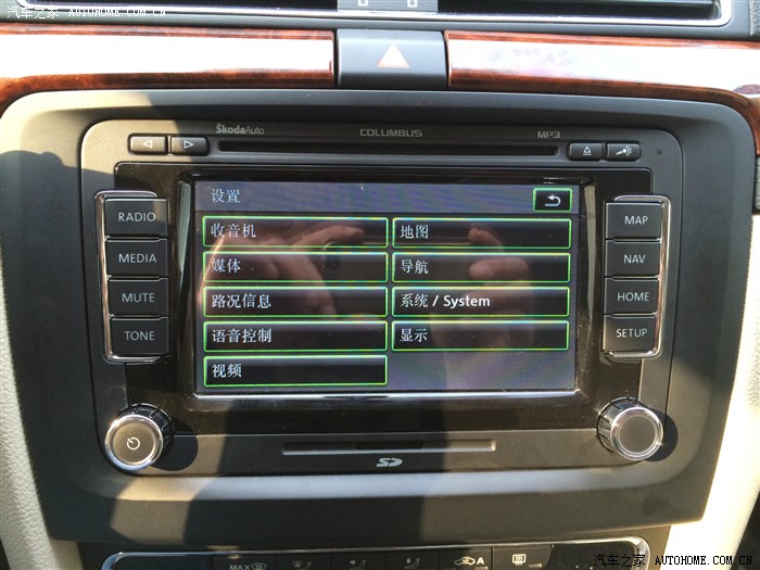

setup按钮中多了路口信息选项

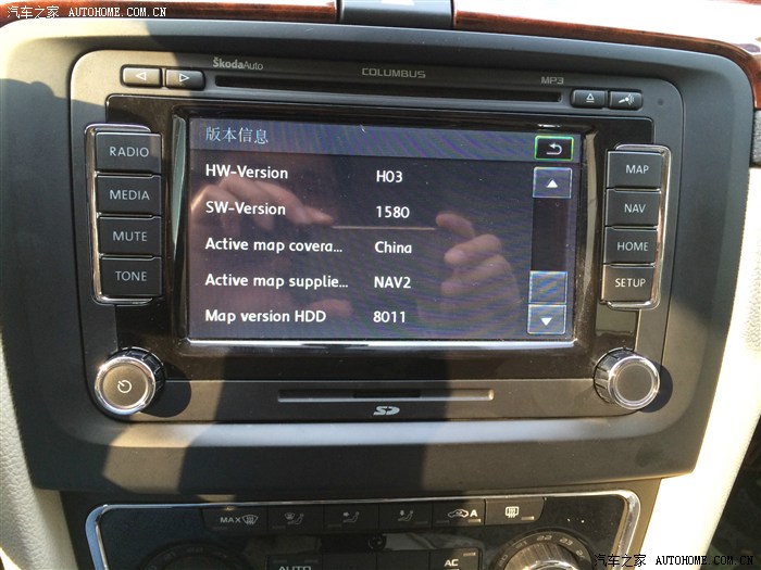

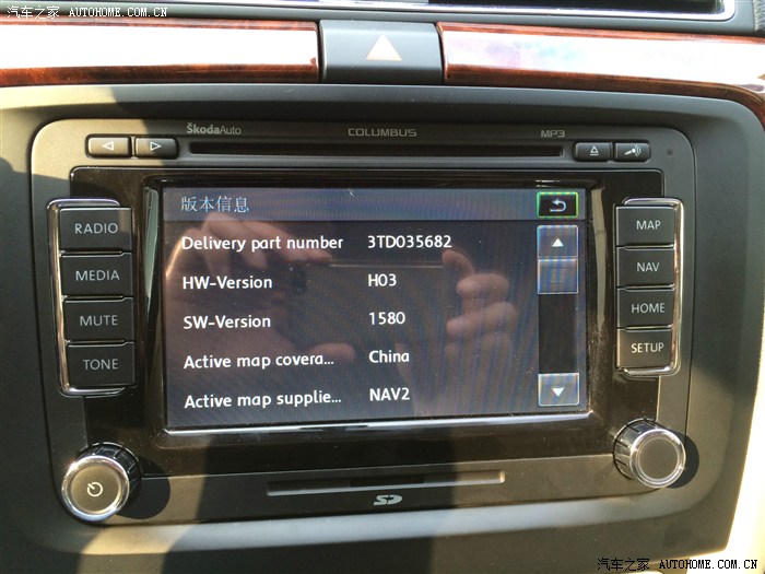

单键查看导航固件版本和地图版本信息
