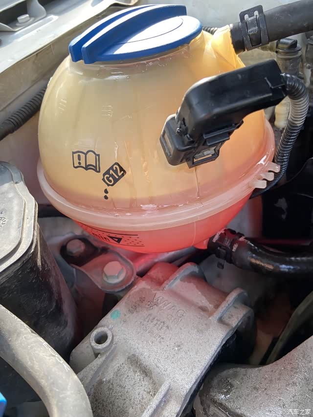

  车子使用九年了防冻液一直没有更换过,每次去店里保养检查时还可以,由于之前购买了两瓶防冻液,决定趁周未时间更换了,参考了车友们的更换方法由于工具不全,车子也无法升高决定采用循环排出的方法进行更换,虽然说不彻底,但是也能更换80%!这个比较简单自己就可以更换!

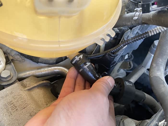

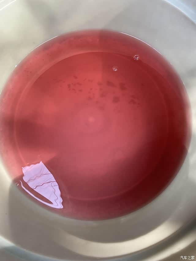

找到一根循环的管子拔出来,把发动机启动然后里面的防冻液就可以循环出来,放的时候一定要把握好时间,罐子里面的防冻液没有了就把发动机关掉,

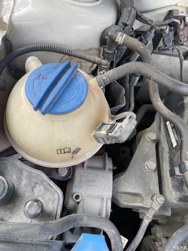

放干净以后,我看这个防冻液罐子里面挺脏的,决定把这个罐子也取下来拿回去清洗一下,毕竟这么多年了车子也行驶了十几万公里里面肯定有点不干净,罐子外面要清洗一下!之前都是白色的,经过这么多年使用颜色都变了!因为在车辆行驶的时候这里面的液体温度比较高!
这个防冻液罐子车卸也比较简单,需要一把螺丝刀和拆卸烤黄的扳手就可以了!动手能力强的可以拆下来清洗一下!清洗以后再装回原处!

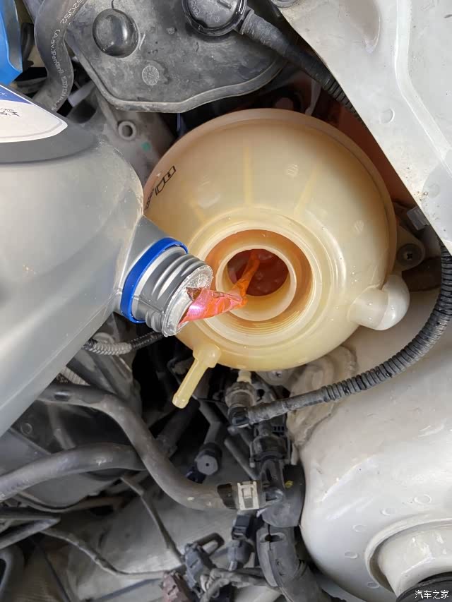

最后一步把发动机启动,循环出防冻液那个管子放在盆里,这时候开始添加新的防冻液,随着新的防冻液的注入,旧的会随着管子排出来!
加到最后,超过标线多一点的时候把发动机关掉把那种管你再装上去,然后再启动发动机,这个时候液面会下降一点点,只要在标尺上面就可以了!
