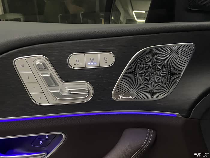

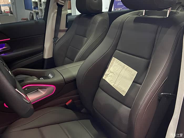

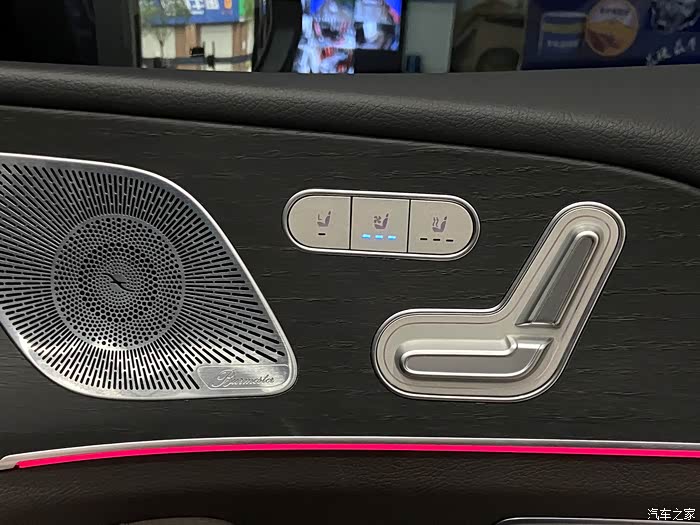

首先我们先来了解的配置就是升级前排主副驾驶的座椅通风功能,可以这么说,座椅通风配置在夏天的时候无论是南方还是北方这个都是非常实用的,打开座椅通风后,有效改善人体和座椅之间接触位置的空气流通。
通风座椅改装不仅可以解决车主朋友们的通风问题,还有助于增加坐垫的舒适性和持久性,使您的座位更加清爽和宜人。
奔驰GLE改装原厂座椅通风一共有三个挡位可以调节,一、二挡是吹风模式,三挡是吸风模式,特别在炎热的夏天,车子放置在户外后车内温度较高,座椅通风功能可以迅速的降低座椅表面温度及除湿除汗

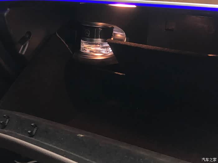

了解了上面的座椅通风,我们再来看一下升级香氛负离子系统

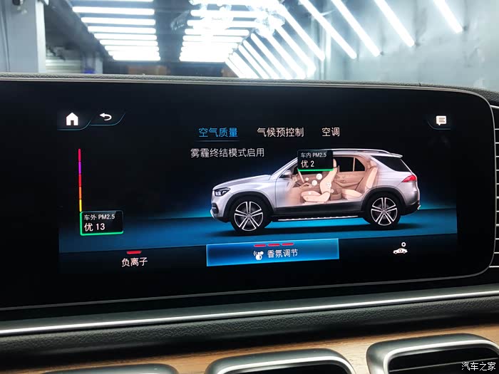

如今的空气污染灰尘比较多,遍地都是在建筑,所以在车里面安装一套香氛负离子系统的好处是不言而喻的,打开车内的香氛系统可以快速净化车内的空气,有效去除车里存在的异味。
安装完香氛负离子系统后,在中控多媒体屏幕的空调系统里边除了原车自带的PM2.5功能之外,还多出了一个负离子选项以及香氛调节选项,香氛系统一共有三个挡位调节,分别是高、中、低和关闭。
负离子有一个独立的开关选项,负离子这个选项一直打开就好。

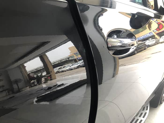

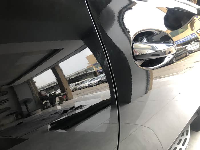

电吸门这项配置特别合适SUV越野车型
电吸门这个配置作用有很多,可通过便捷的开关方式,在车上轻松开启和关闭,对于手上有物品、行动不便的人群、停车场缝隙太窄或天气恶劣时非常的方便。

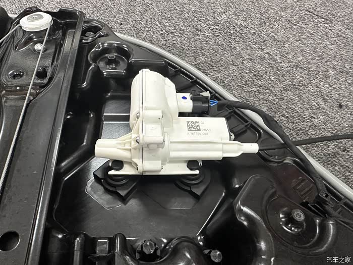

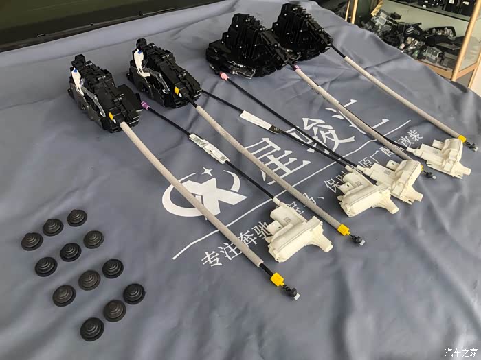

奔驰GLE升级电吸门需要更换的配件也比较简单,更换四个车门的高配锁机,加装四门车门的马达和固定马达的胶粒以及一套线束组成。
门板内饰的安装马达位置是原厂预留的,不用打孔开孔就安装固定好马达。
像家里有小孩或者老人家关起车门来的话,可能需要两次或者更多次才能将车门关好,那么有了电吸门,就可以避免这类情况发生,这项配置还是很值得安装的。
