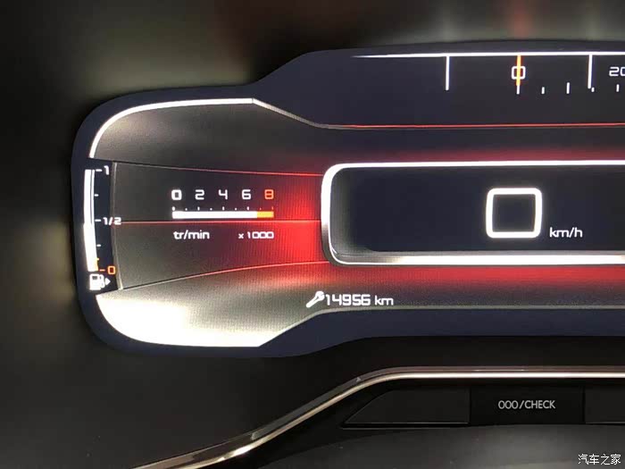

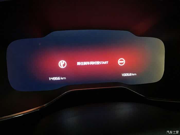

车子开了近一万五千公里,平均7500公里做一次保养。这次换机油、机滤和空调滤芯,顺带空气滤芯也一起换了。给师傅反应了座椅前后调节有异响,师傅做了处理,车上铰链部分都检查了该上的都上了黄油,原价870几,打了85折,花了740几。看到很多车友都不在4S店保养,我也有点想“飞”,但在外面店保养的话,检查有没有那么仔细?另外,质保是不是没得保了??求解

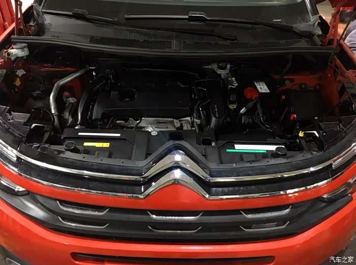

天逸的空气滤清器滤芯位置在发动机的后面,拆卸更换过程还是比较简单的,先拔出发动机保护盖,后面空气滤芯保护罩有三颗固定螺母,拧掉之后拿开罩,就可以取出空气滤芯了。

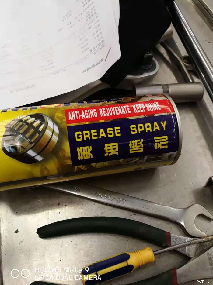

3、关于座椅前后调节有异响,就是没打油,打了黄油也就解决了。

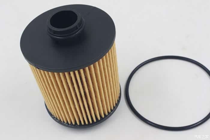

新的机滤

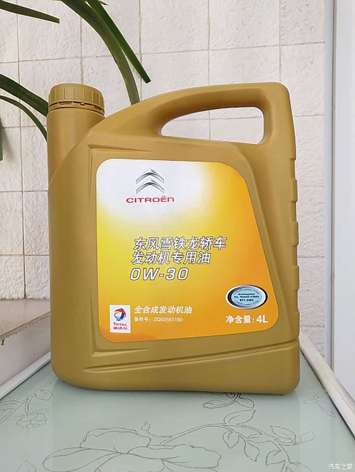

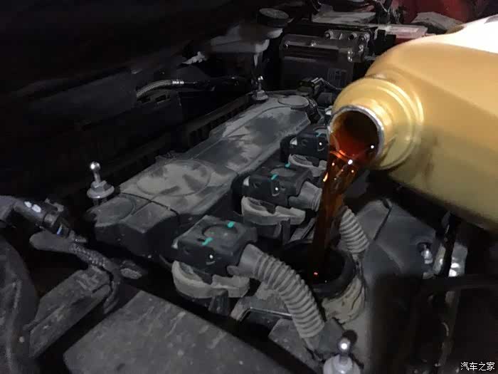

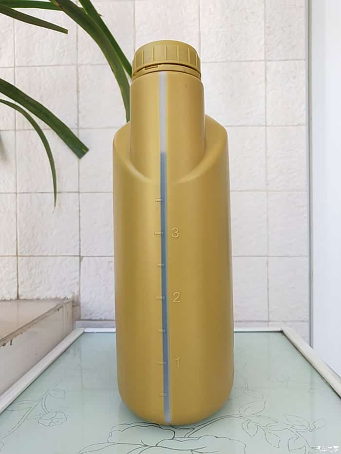

4L道达尔全合成机油
