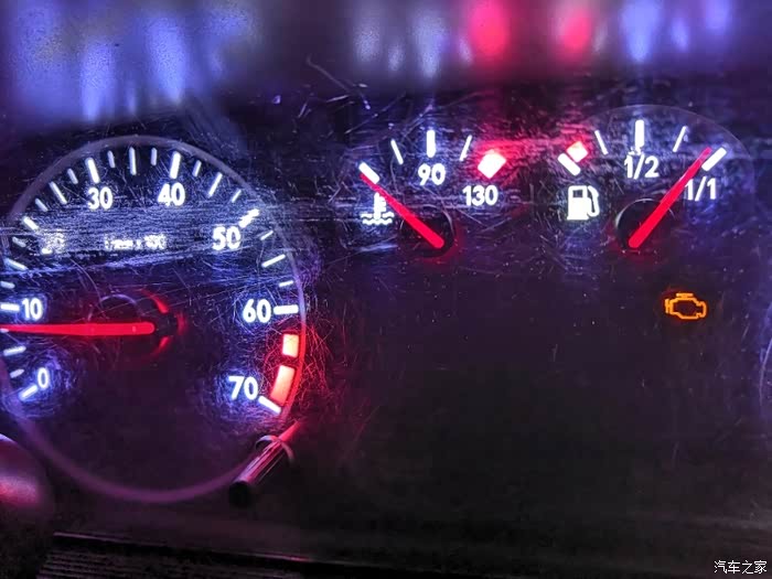

志俊二手车,感觉整个仪表盘很暗淡,可能我是个完美主意者吧,上汽车之家论坛,搜索得知可通过更换仪表背景灯解决。现在说说感受:
1、我是在某购物网站采购背景灯,红、白、黄、绿色灯珠,事实上少了大灯背景灯蓝色led灯珠,当然这要看自己色彩爱好。当然数量绝对要多,不然坏一个再购买得不偿失。
2、因为要焊接,本人业余技术男,实际上比较困难。我觉得主要是工具不全,当然
技术上肯定欠缺。
3、色彩可根据自己喜好定。当然采购的 时候就要注意led的色彩了。
4、说实话,如果说仅换发动机转速表、水温表、油量表、车速表这比较容易实现,我第一次更换后基本这些方面都解决。
5、难点在时间、里程表的背景,这个灯确实比较隐蔽,不是液晶屏幕本身发光,我也是在本论坛找到方法,根据帖主的方法将针脚剪开,更换了背景灯,各三个,但技术实在不行,将时间液晶屏幕的玻璃屏幕压坏了。时钟的小时始终不走,无奈出于完美主义的强迫症,我干脆用黑胶布给堵死了。

时间液晶屏幕的针脚,下边那三灯是更换后的
里程表液晶屏幕针脚,还未焊接 ,真难焊
整个仪表电路板
焊接好的时间显示,液晶屏幕有毛病了
总体效果
里程表效果,色彩都是白色白光,不是暖光
时间屏幕已经堵死
时钟屏幕堵死后 效果,晚上拍的。
