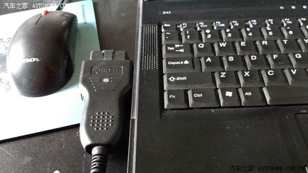

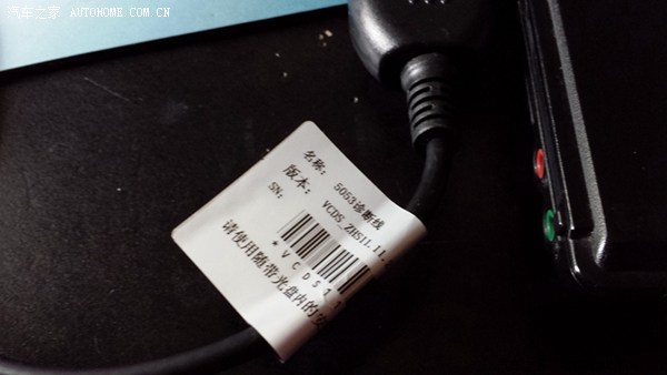

为了更好的了解车辆,改变一些小的东西,一起购买了5053数据线。

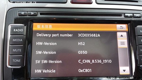

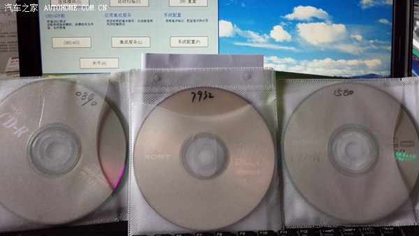

这是买到的3张盘和5053数据线,可能有大家要问到为什么3张盘,这里我给大家说一下,固件升级盘,我买了0890版本和1580版本,导航升级盘买了最新的7932版本。在买之前,先进入工程模式,看了看自己机器的版本,我的原车固件是0350版本,导航是7488。再说一下,老板说最好先升级到0890,再升级到1580,怕一下升级到最高版本,机器会不行,为了保险起见,那就多买一张好了。

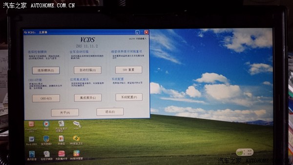

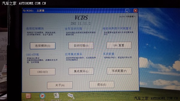

首先电脑上安装5053,XP系统成功安装好了,需要用360安全修补漏洞,不然的话XP是运行不了的。
升级之前的版本,固件0350、导航7488.。
