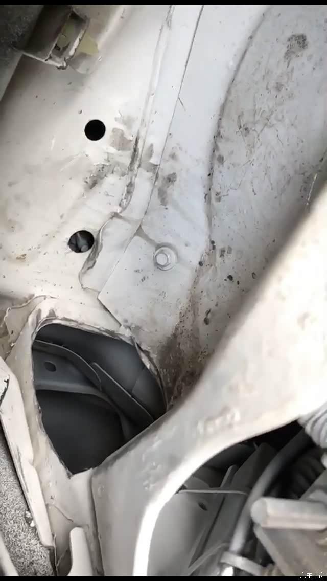

这个是原车轮眉下的进气口,上面布满了灰尘,拆开后感觉太脏了,每天在这样的环境吸入空气,虑芯更换机率就比较大

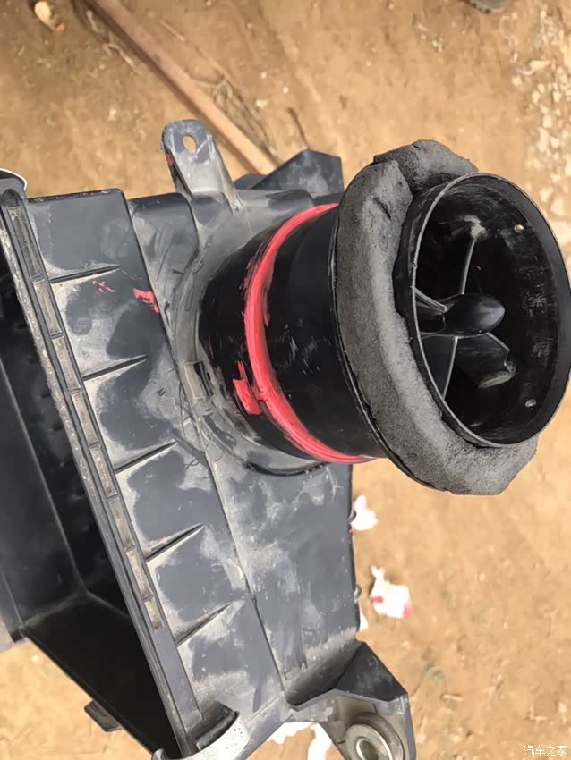

这是原车进气口,上面的透气孔是从机仓盖上的U型槽吹下来,然后进气口只能吸到一部分的干净空气,国外版的估计是连接到玻璃窗下方的网状U型槽,国产后剦割了这个装置,值得吐槽

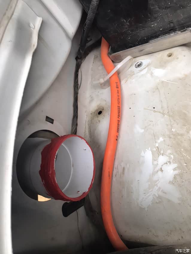

用切割机和手磨机把原先的孔扩大到8厘米左右
到五金店买75的塑料弯头3个,不锈钢夹4个,75管抽水管中间夹钢圈的1米,两颗螺纹钉,两颗4厘左右螺丝钉,一瓶自动漆,密封胶水材料费85元,这个图片是变头连接到原车的虑芯,然后用螺纹钉打两颗上去和原车
两颗钉固定加密封胶水

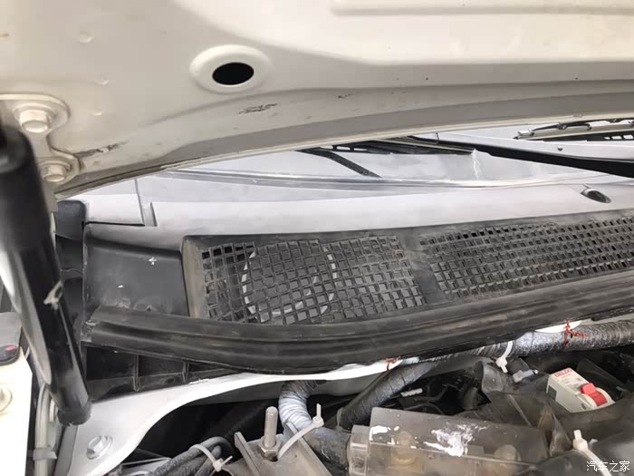

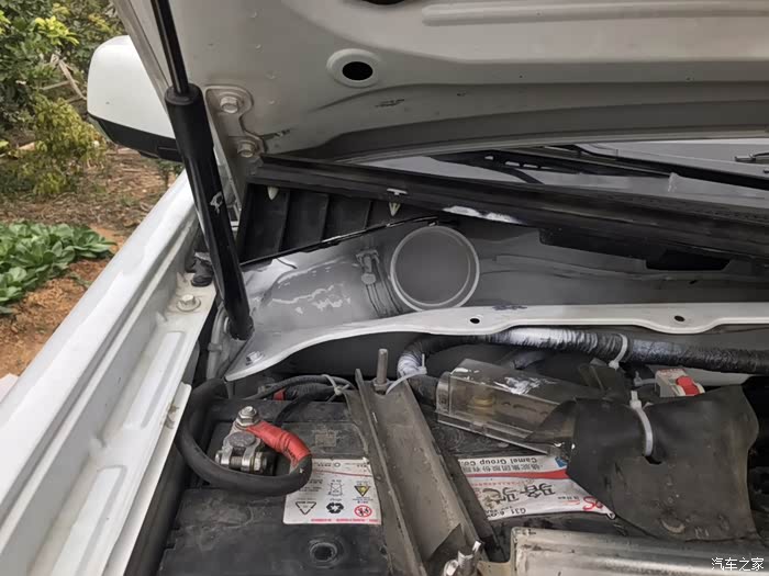

这个图片是弯头连接通到玻璃U型槽方式,管中间刚好在叶子板上有一个洞用螺丝钉固定
这图是转接到玻璃下方的U型槽,接个弯通改变进气口方向,管长30厘米,管22厘米处加装固定耳,好与U型槽旁边预留的钉孔固定进气口

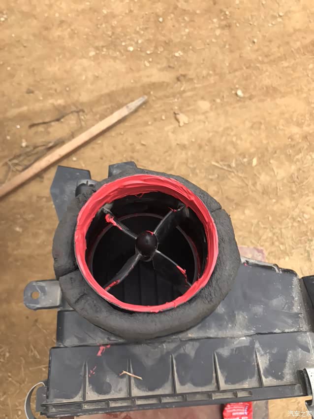

接虑芯处加胶水密封
接虑芯处加胶水密封
改装好后进气口在这个位置,隐形而不影响,比原车增加涉水深度30厘米,把发动机仓关下,完全避免雨水进入,经过高压洗车冲洗和水龙头直接淋十分钟,空气虑芯不进入一滴水。

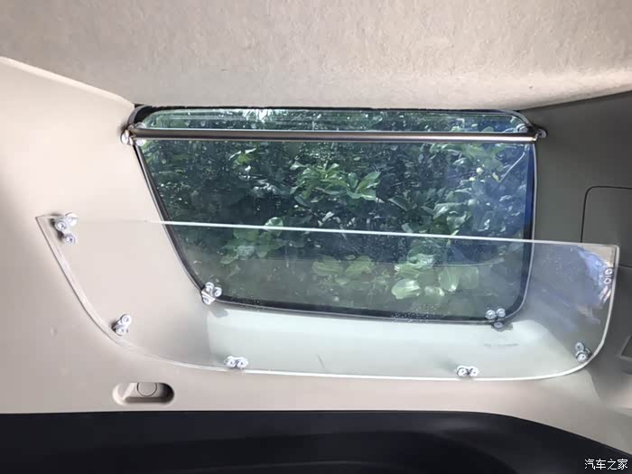

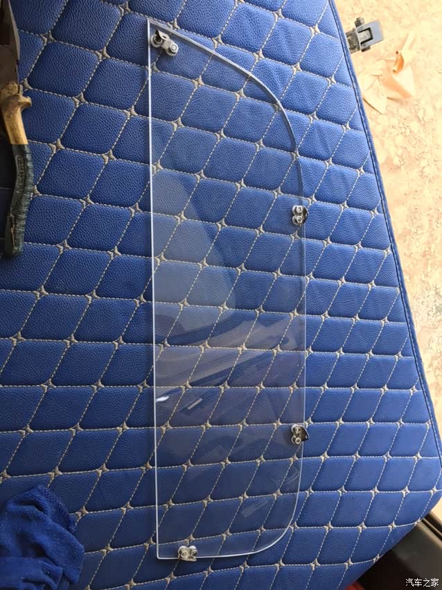

为了能利用空间,5座的后备箱玻璃两侧可以做储物盒,为了确保玻璃的安全,玻璃面增加了一层透明塑料挡板,这块是储物盒挡板,

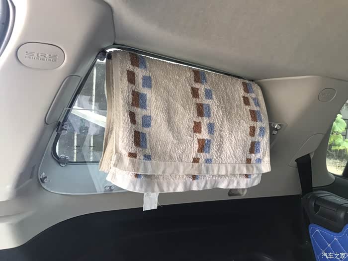

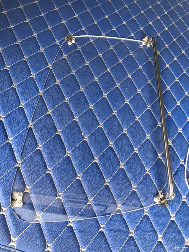

这块是玻璃面挡板,上面加了一条不锈钢出去露营晒毛巾
固定是用不锈钢手工制作的,成型后的储物盒
可以挂毛巾,两边储物盒可以放一些露营用品,储物盒塑料板5毫米成本是两百元左右,分享就到这里,如果有不详的可以在评论区留言。

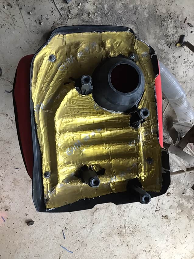

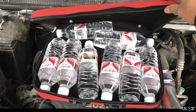

这个是发动机机顶盒烘干机和热面包机,适合冬季长途旅行衣服晒不干放到里面行车烘干或热牛奶、水果、矿泉水、面包等,利用行车发动机的热量给盒子里的东西加热。
可是放得下8瓶矿泉水。
这是盒子内空和发动机顶盖固定
这个是发动机顶盖反面的固定方式。
