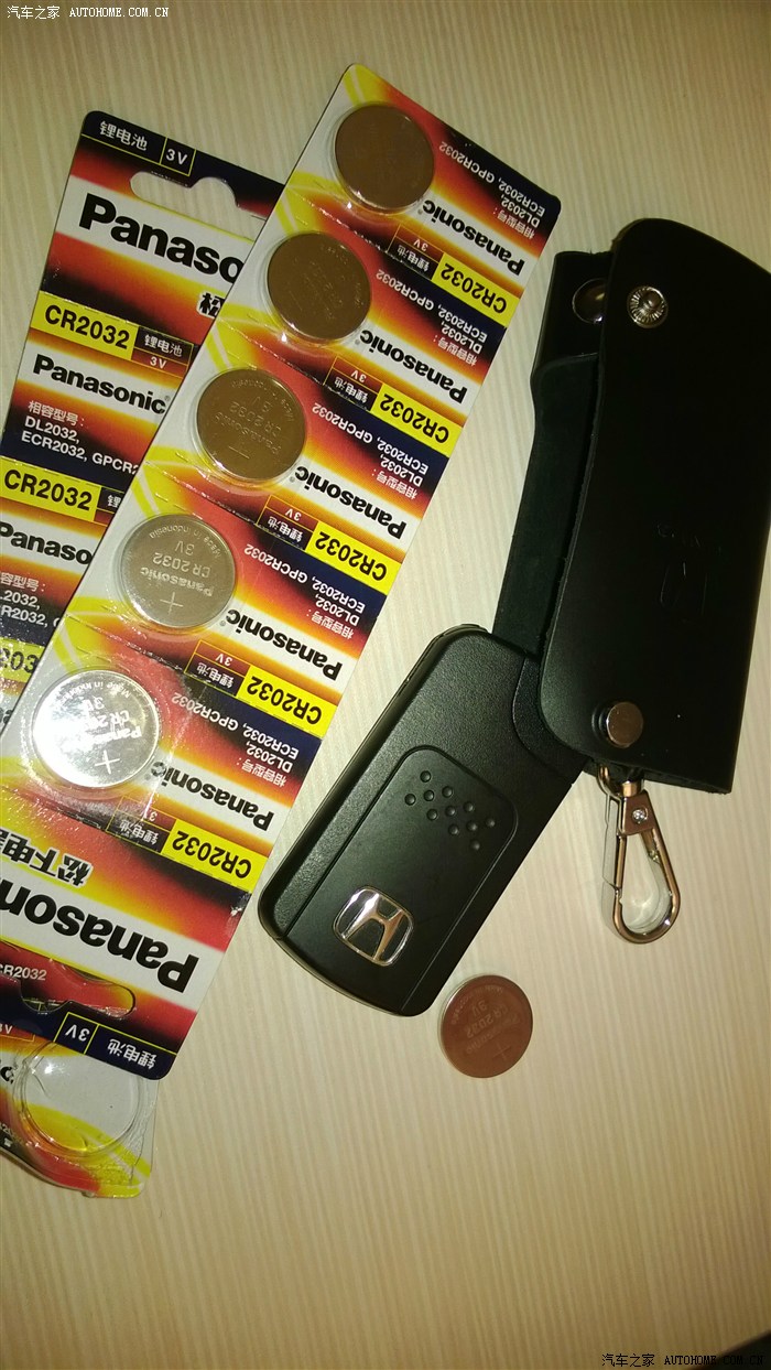

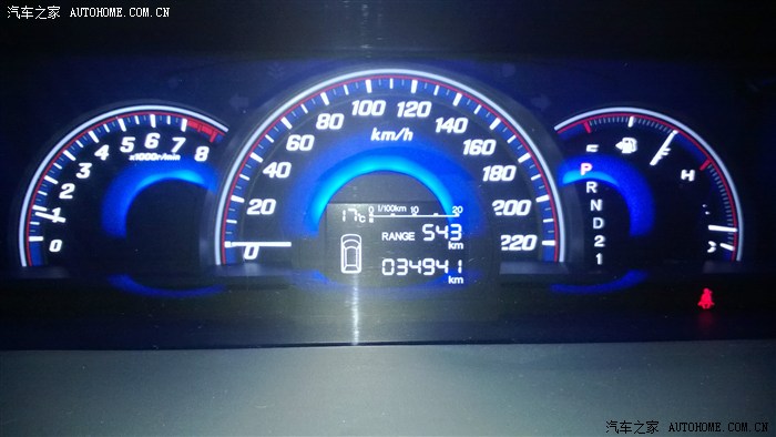

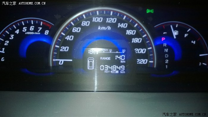

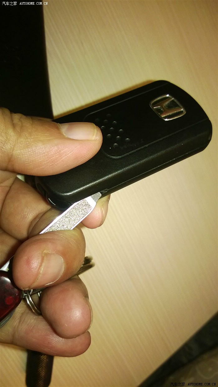

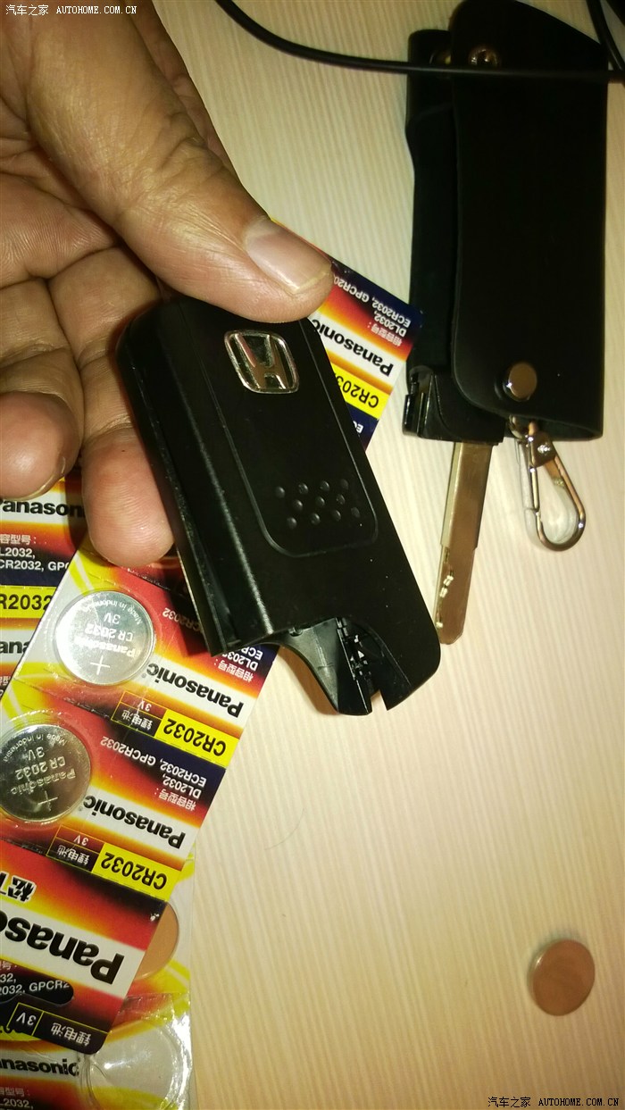

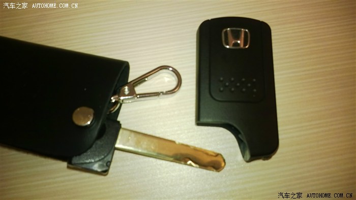

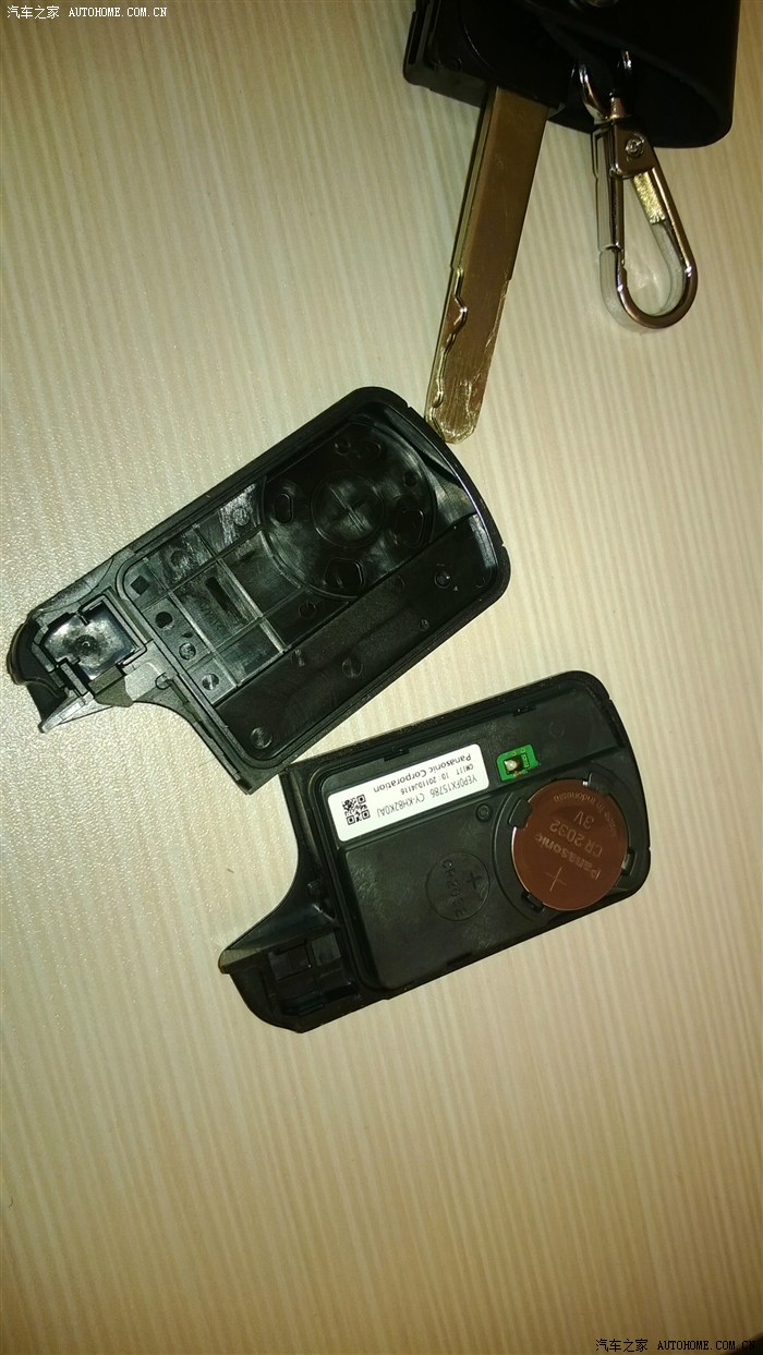

说主题吧一个星期前BATT灯闪烁 刚刚启动有滴滴的报警提示音,电话SSSS钥匙没电了 ¥40一个去店里更换 我两把钥匙都需要换了 ,想想自己看看能否更换 ,採解钥匙很简单,电池型号CR2032,搜*宝30包邮10只 ,淘回来自己换 下面上图 图1总里程下面为低电量提示符号,最后图片为更换后恢复正常图片,电池使用时间为一年半。
