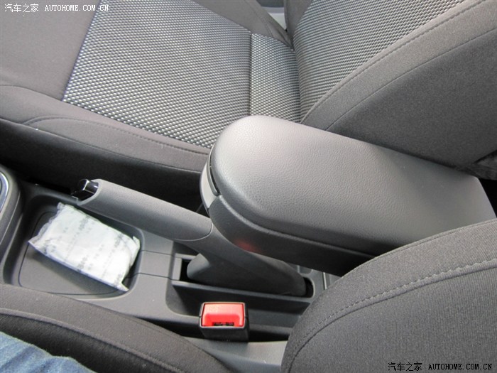

2 所谓原厂扶手箱,这个是山寨,半年后坏掉了,已经拆掉扔垃圾桶了。

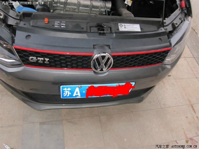

3 中网,很多人都装了,这个最没性价比.750

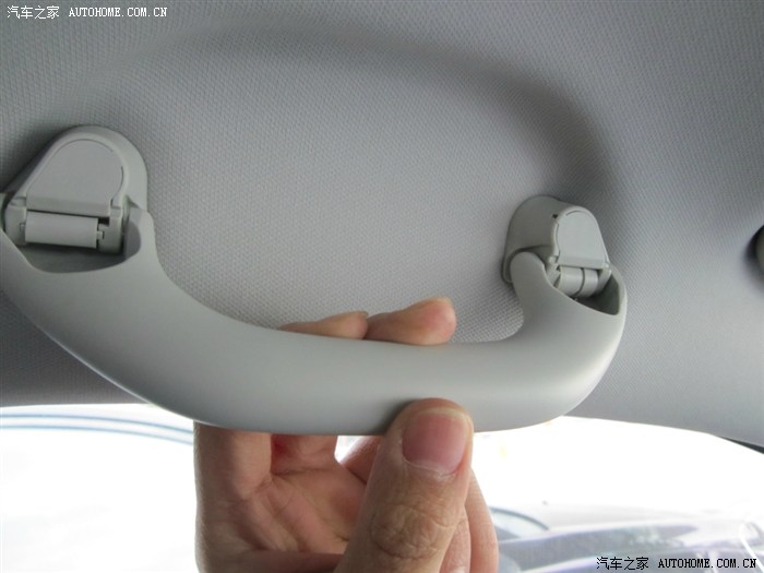

5 车顶把手阻尼,直接在网上买了总成安装上去,似乎新款车都是卡扣的了,老POLO朗逸还都是螺丝安装。实用性几乎为零,也就偶尔自己扯几把,心里爽爽。60

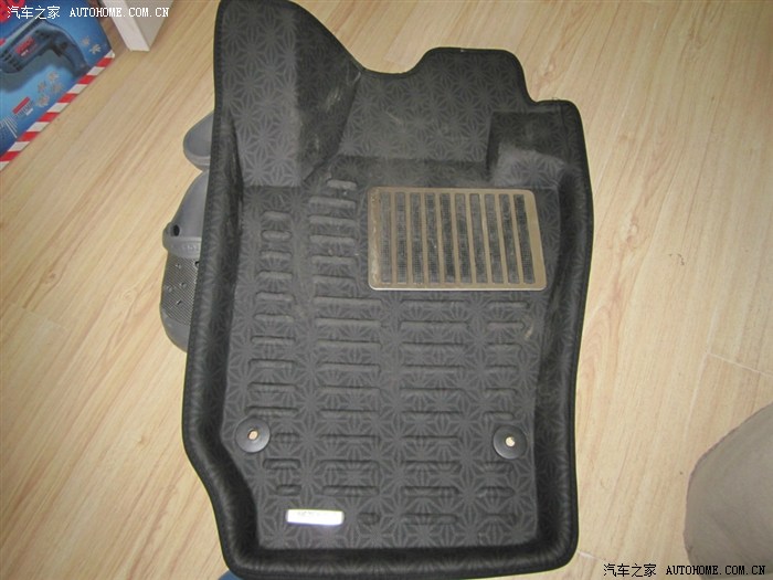

8后备箱垫及脚垫,还不错,开始的时候脚垫卡过油门卡过离合,后来自己给剪掉了。380

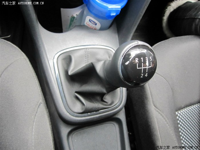

15 换挡杆套,手感提升不少。朋友送的。
