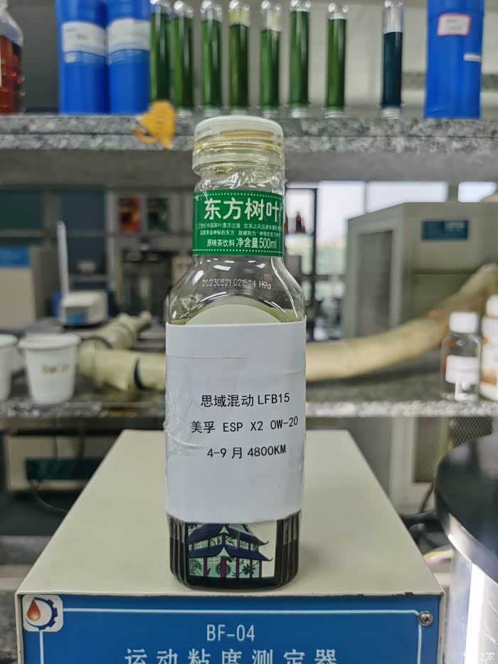

大家好🙂,继续废油检测。通过检测用过的废机油,可以了解机油的衰减情况和性能余量,从而为不同的发动机定制一个科学的换油周期,也可以从一些数据判断发动机是否有燃油稀释、过度磨损等问题。

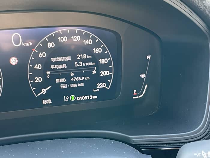

本次检测的机油是美版美孚ESP X2 0W-20 SP,使用车辆是2023年本田思域2.0混动,发动机型号LFB15。用油时间23年4月至9月共5个月4768公里,车辆总里程10500公里。用车地点江苏苏州,路况大概70%国道,20%市区, 10%高速。驾驶习惯较为激进。使用中石化、中海油95号汽油,使用了一瓶雪佛龙TCP 355。
一起看一下废油的衰减情况以及发动机工况如何。
检测只对样品负责,样品由论坛车友“Lamlambert”提供。

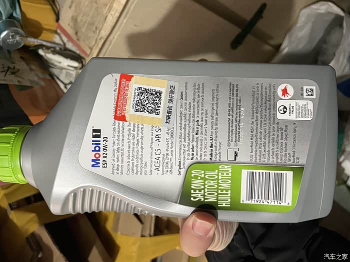

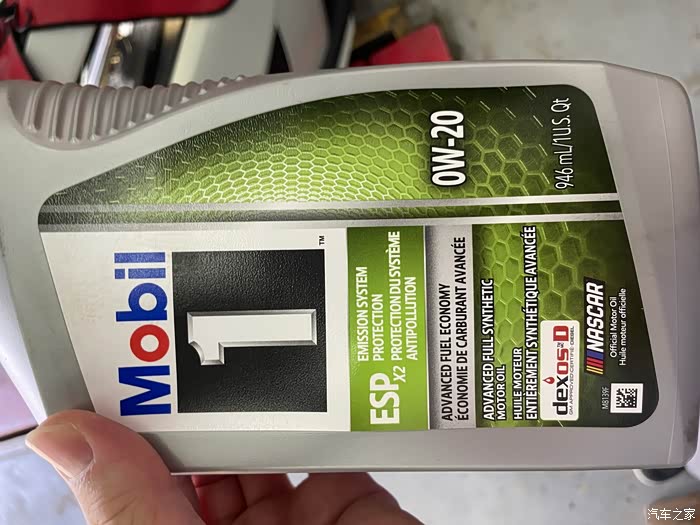

使用的机油:美版美孚ESP X2 0W-20,这款油各项指标优秀,跟国行超金0W-20是一样的配方
背面,API SP、ACEA C5,生产日期22年3月

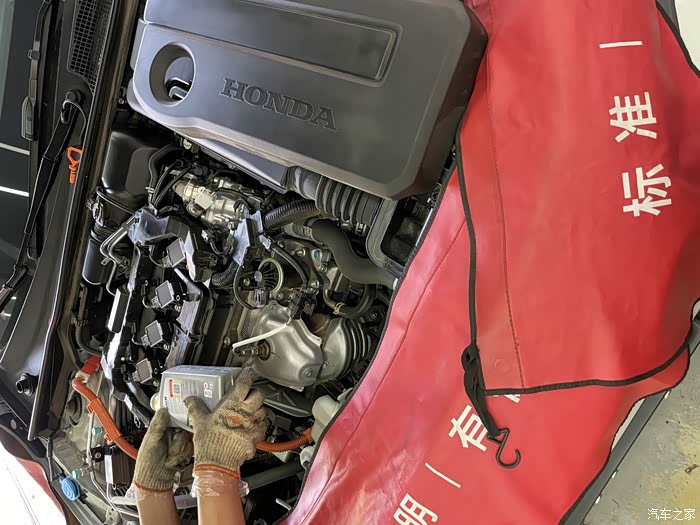

机滤为原厂

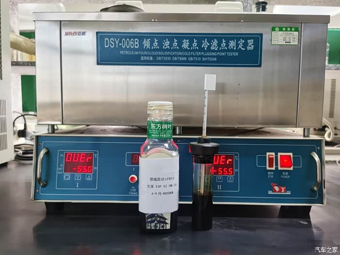

送检废油样品
近4800公里的废油实测数据

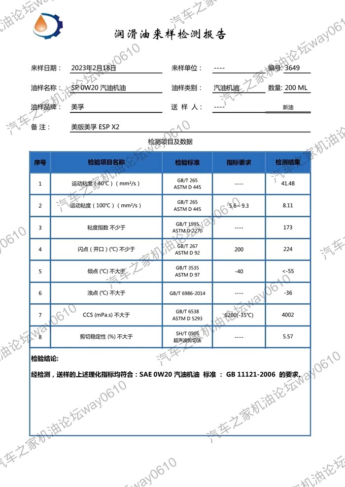

ESP X2新油实测数据,生产日期是22年2月

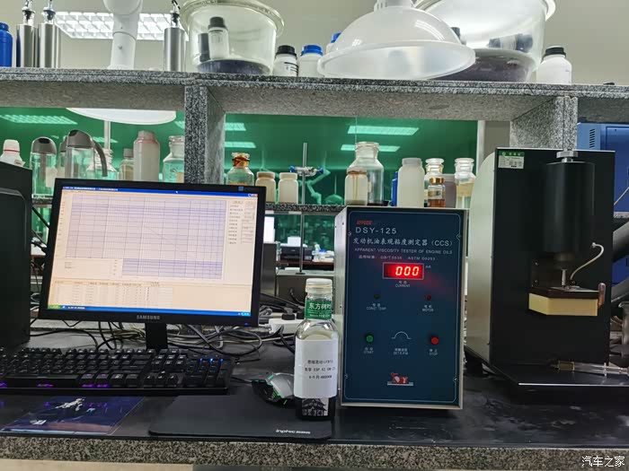

3.100度运动粘度,新油8.11,废油6.8,降幅为(8.11-6.8)/8.11*100=16.2%,降幅较大,这款油的剪切稳定性比很好,所以粘度下降主要是燃油稀释导致的。
4.低温动力粘度CCS,新油4000,废油3900,考虑到燃油稀释导致的CCS降低(按1500算),废油就是3900+1500=5400,相比新油升高了1400个单位,所以废油是有一定程度的氧化衰减的但不是很严重。
