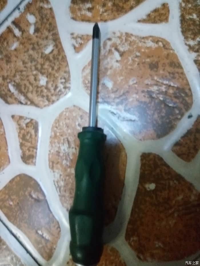

长十字螺丝刀

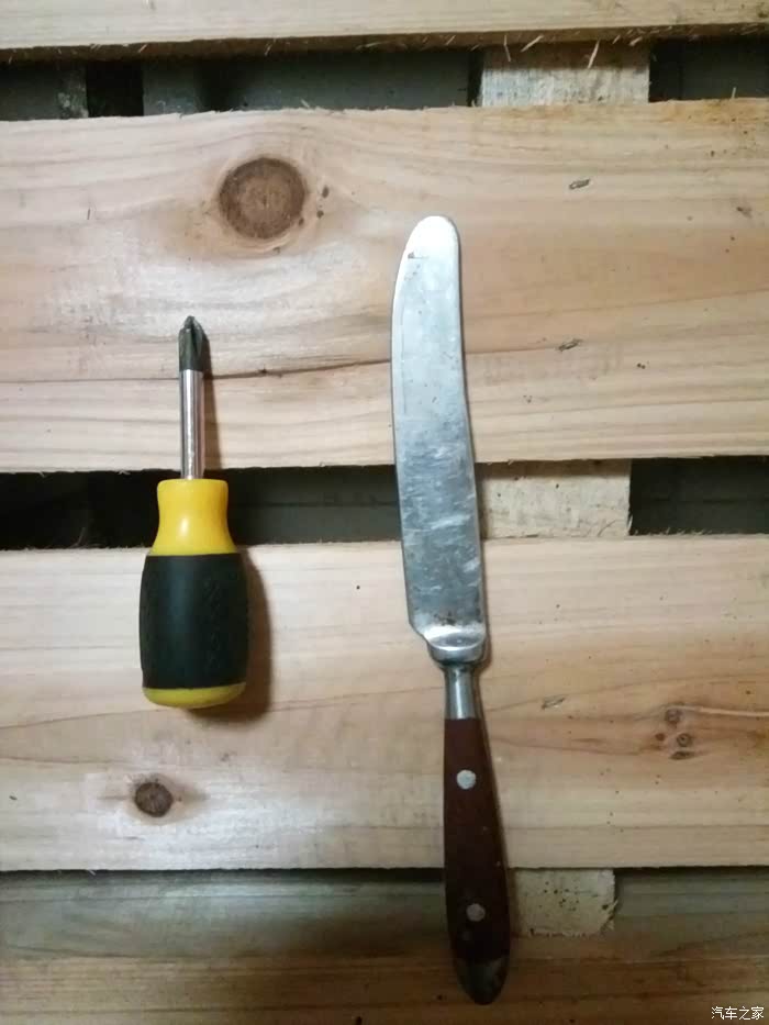

短十字螺丝刀(用来拆里面低音喇叭),没有专业工具,正好有把西餐刀,用来撬缝的。

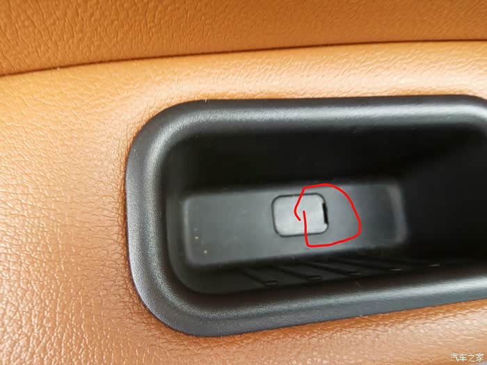

中间的小圆圈,是盖帽,把它撬出来,里面有螺丝!

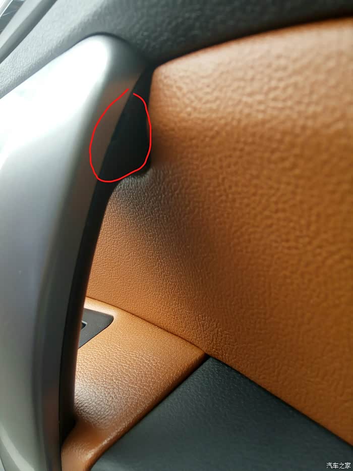

小一字螺丝刀也行,撬缝隙处
同上

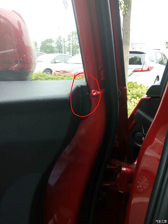

同上,撬开缝后,上下一起往外拔。门最底下两个螺丝看到的,不说了。

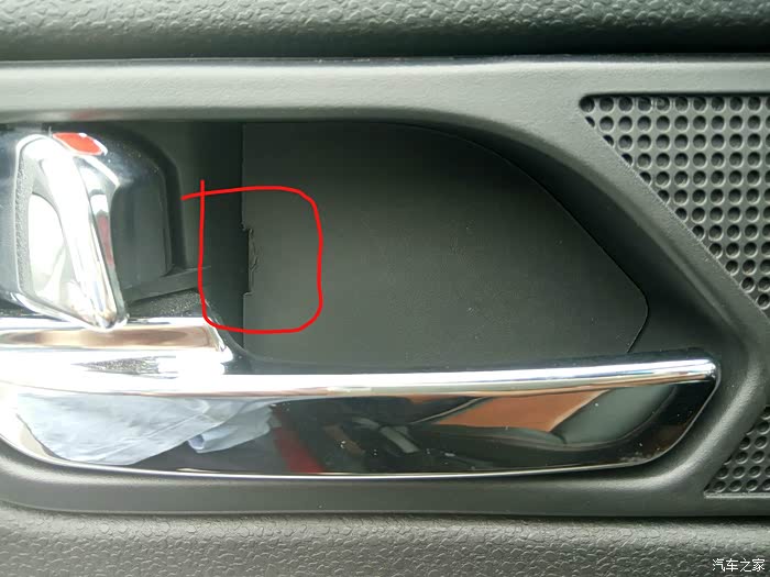

用西餐刀从这里先下手撬的,撬开点缝,就用手搬,跟下图那一边一起拔,左右拉,缝大点时就上下左右一起(一圈)拉,用劲,别怕!要准备两个卡子,卡子(会坏)。送的两个不行,我是到修车那找的,不要钱。
安装时门板上口是挂上去,再往里用手敲的(拆卸时,不问),安装时把里面卡子,都检查好,全装在门板上的。
