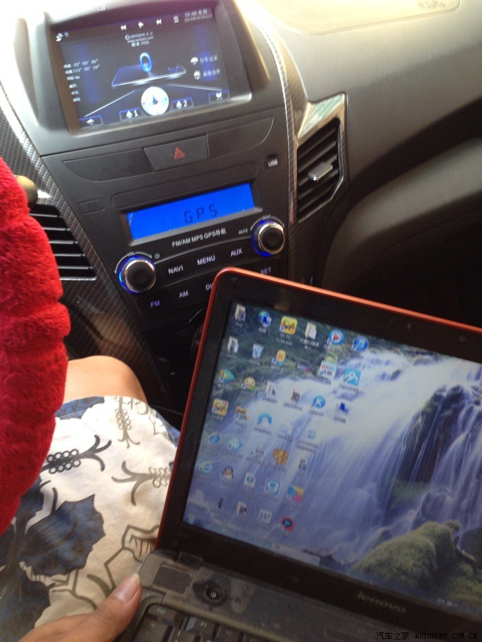

单调的一图显示不是我们想要的,于是本人潜水(我爱GPS超级QQ群)数天。花了一个下午的时间整好了,那些下载链接就不发了,因为有时限,过期就打不开,后续我会把三个压缩包上传到全国智尚S30QQ群,群号是群号码:180973267,还有广东智尚S30车主群欢迎加入广东金杯智尚S30车友会,群号码:176094048。明天之内发布教程,上传3.19G到共享,请各位静候多时,各位,最好把笔记本带到车上,开去Wifi的地方搞,跑来跑去伤不起/偷笑

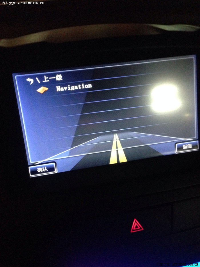

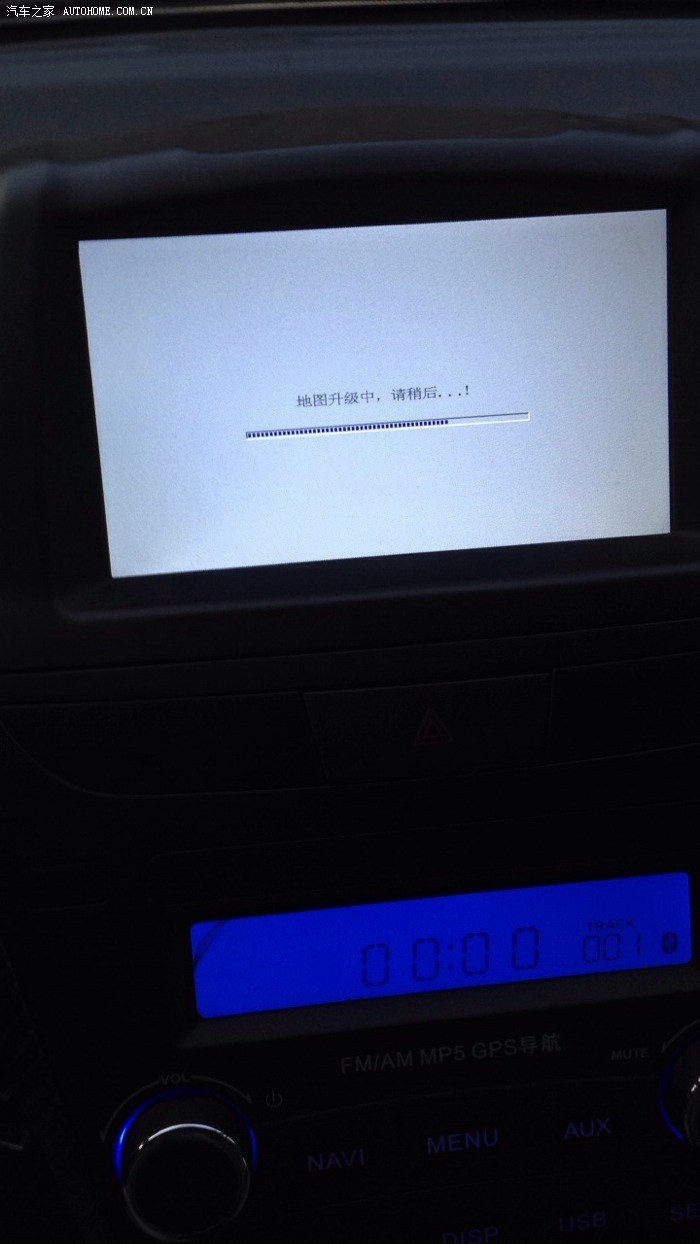

准备一个4G以上U盘,里面清空,在群里下载DSA和进CE需要的文件到电脑,然后解压DSA,把解压后的所有文件复制后粘贴到U盘,并且新建一个文件夹装起来,文件夹名字要改成Navigation 。再把里面DSA.exe重命名为Navigation.exe 。然后把下载的“进CE需要的文件”解压得到两个文件,复制粘贴到U盘,放在刚才新建的文件夹外面。这样准备工作就完成了,有需要其他地图的就把地图放在刚才新建的文件夹里面,但是要注意现在U盘里的所有文件内存不要超过3.3G。再去车子只打开收音模式,插入U盘,选map,点一个U开头的按钮“升级的意思”,然后不要关掉电源和拔出U盘。苦苦的等上半个钟,就完成了,界面里的音乐和导航设置自己慢慢摸索就好了

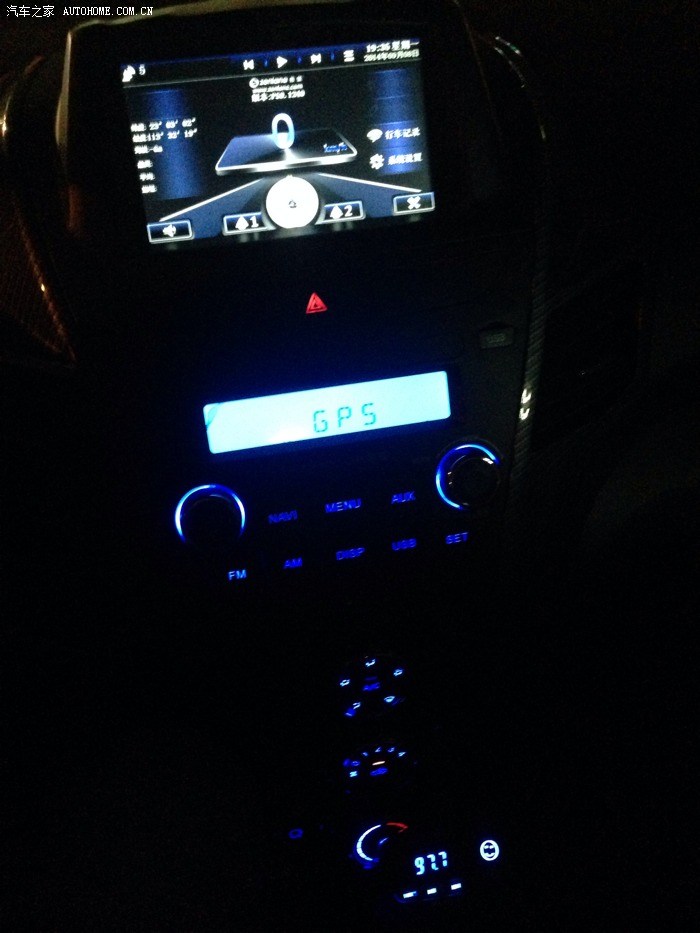

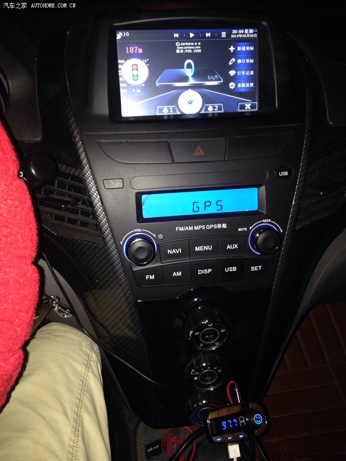

开始跑得快,后面最慢,最好不要死守,不断电的情况下,关好车门去干其他的吧

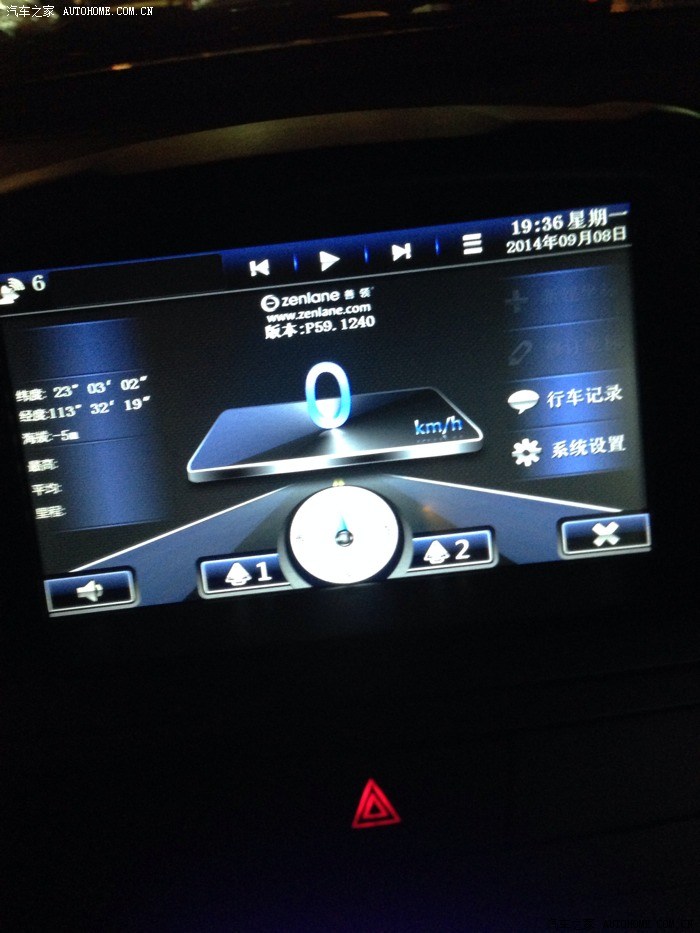

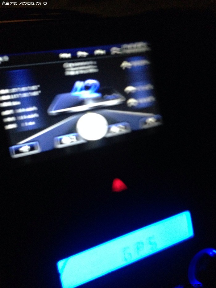

第一次看到这里是最兴奋的

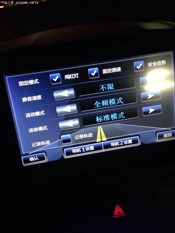

不过还是要设置一些东西

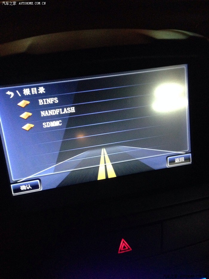

比如导航路径
别选错了
坑爹的是这个DSA版本没有显示油耗
