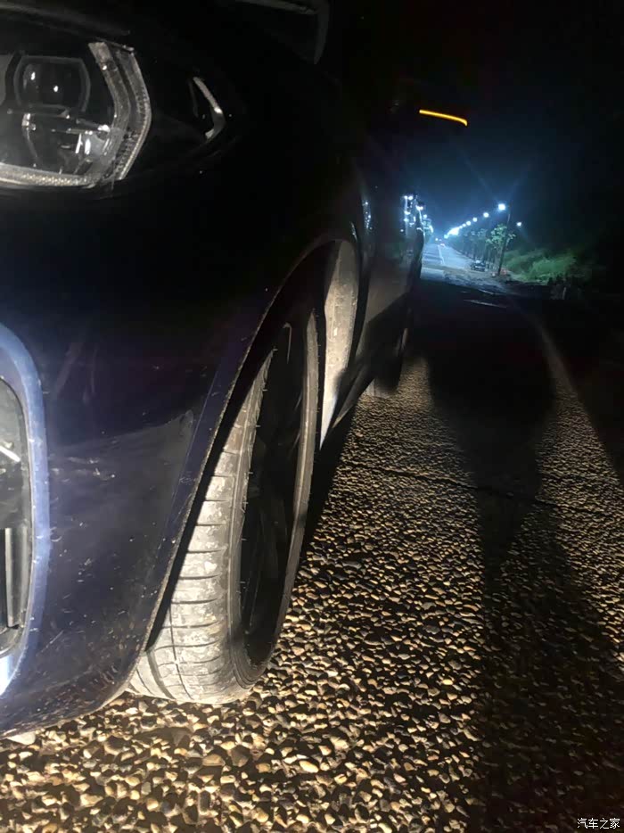

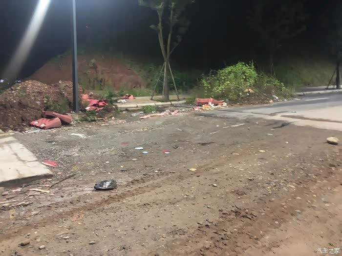

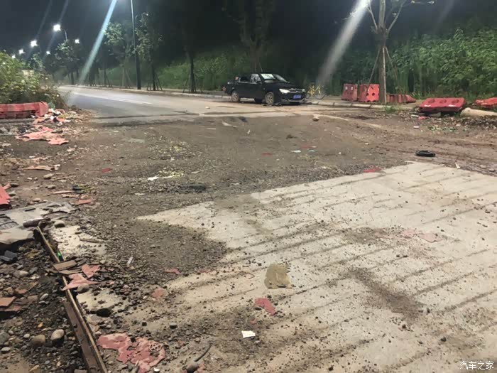

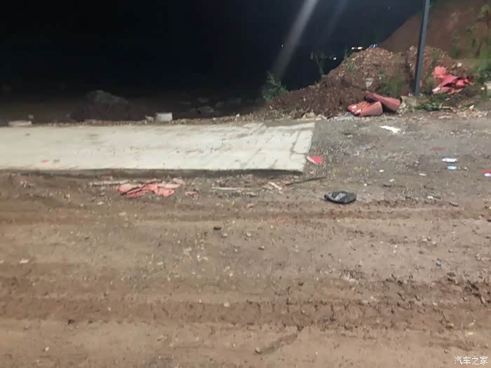

最近一直在外地出差,23号晚上10点多的样子路过一个30度左右的长下坡,因为路况不熟,加上前方一段没有路灯,一下冲进一段非铺装路面。结果前面两个轮胎成外八字直接趴窝不能行走。
事发地段
事发低点长坡
4-5米左右的非铺装路面

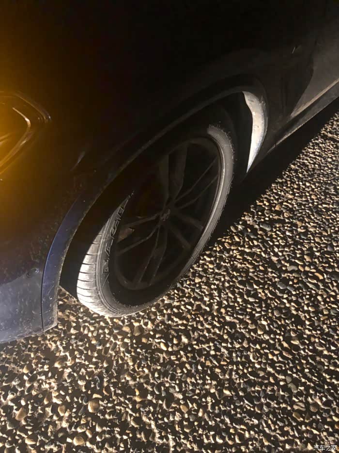

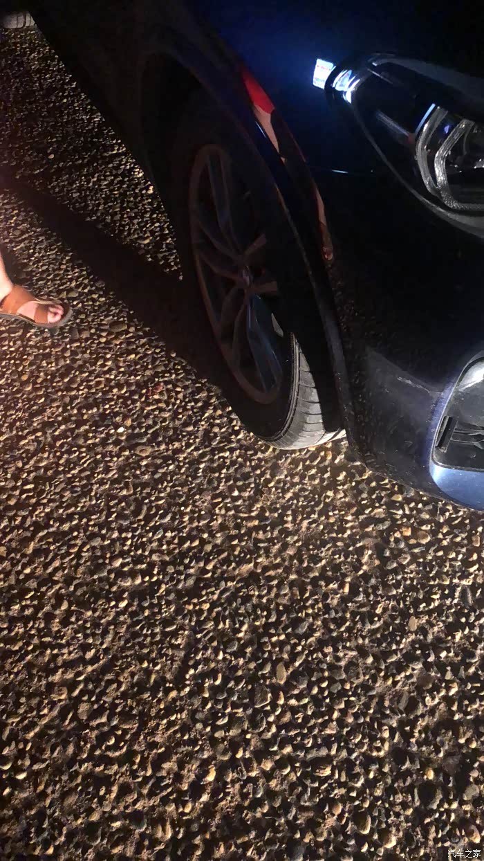

外八字
外八字
避震弹簧已经跟轮胎紧紧的靠在了一起

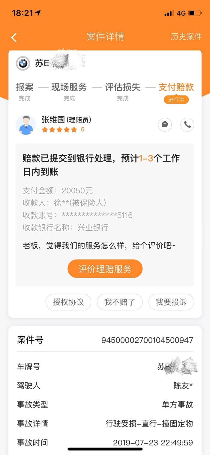

因为赶着回去,一直催促4S店尽快维修出库。23号送过去,28号顺利出库。花费2.1万,平安理赔速度还是比较快今天已经收到理赔款了。

理赔结果
