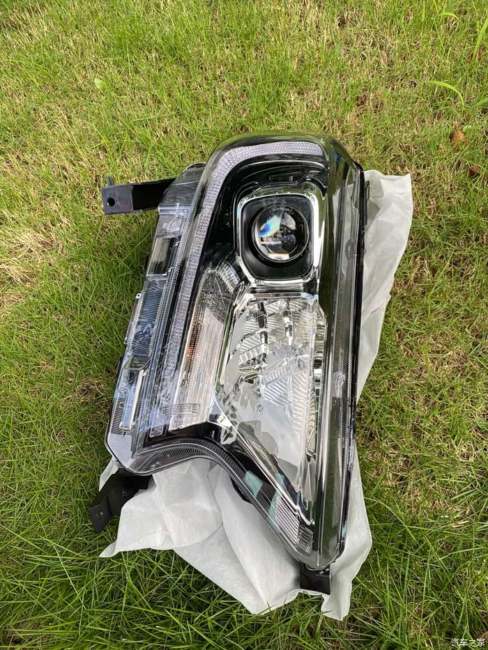

去年初改一键启动时换了19款前脸,总觉得大灯不是熏黑底色,效果差那么一点,正值撼路者20款上市升级了LED近光灯,终于又有理由可以折腾起来了。

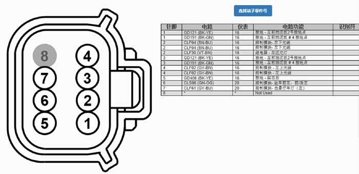

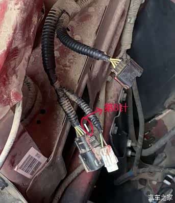

因为刚上市,费了很大力气才购买到20款大灯。大灯总成看上去感觉差不多,但是也没谁换过,不知道接口是否一样,到手时候发现大灯后面线束针脚多了一针,还好查了维修资料发现那根针脚也只是预留,未定义功能,不管这么多了,先拆了再说吧。
之前的大灯,感觉有点白,少那么点意思
查询资料:大灯接头第8针未使用,可以无损改起来
新款LED大灯总成

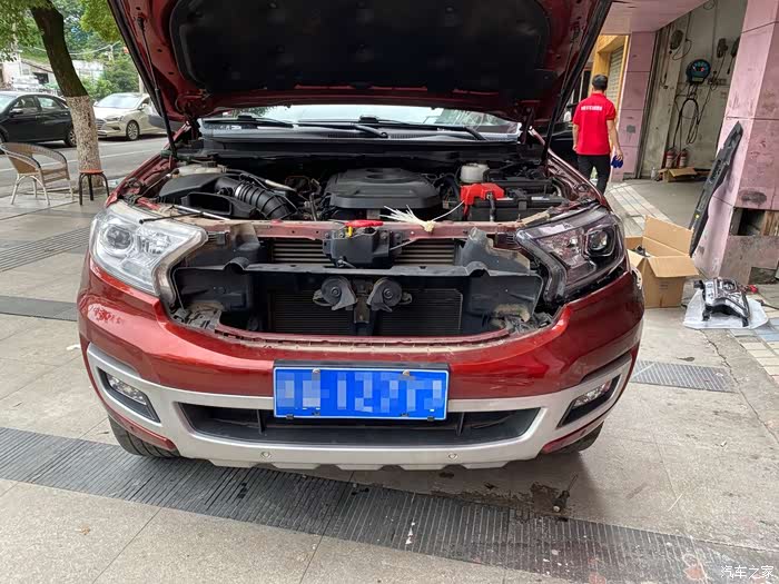

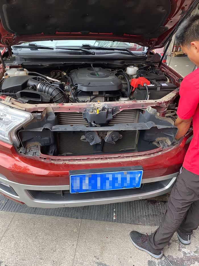

本来是准备自己装的,咨询了几个换过大灯的车友,都说不用拆保险杠,结果发现拆不下来

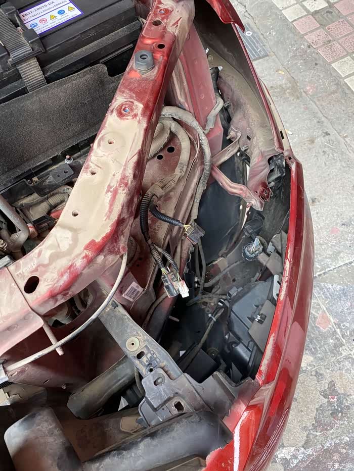

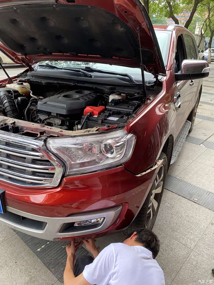

,左右大灯各有一颗螺丝在保险杠侧边,只能到朋友的改装店求助了
师傅很快就拆下来右边的大灯

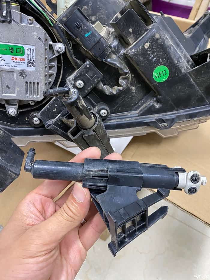

老款大灯线束插头第8针用防水棍堵上了

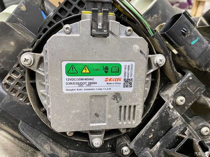

拆来的老款氙气大灯

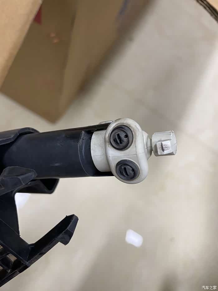

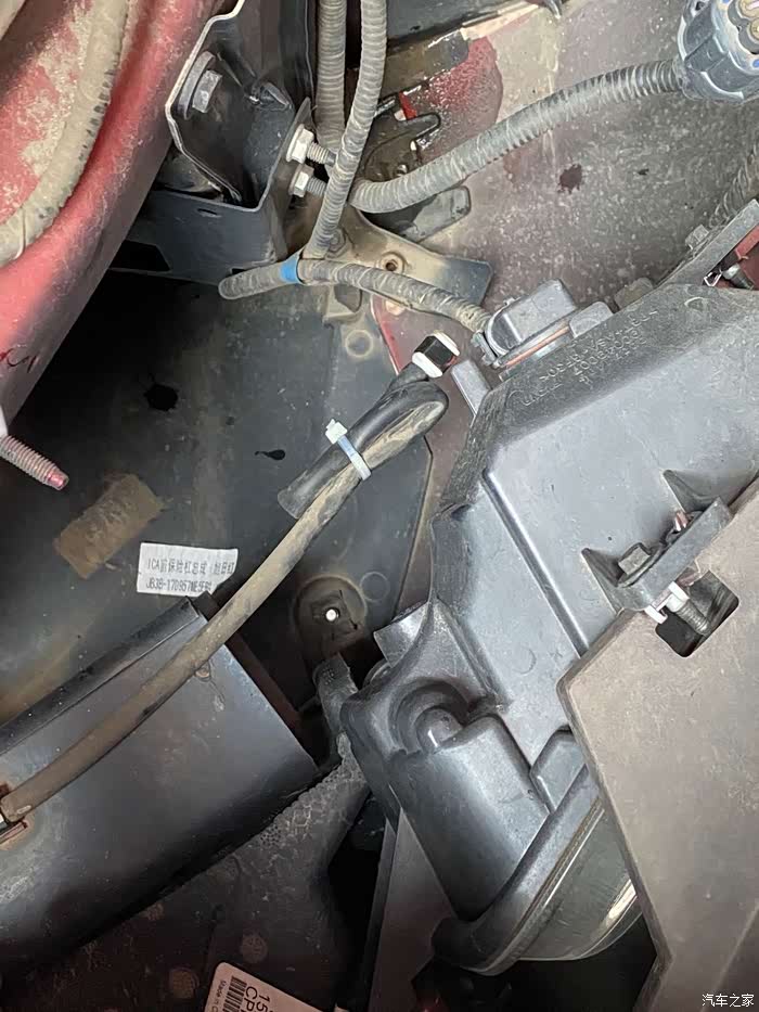

大灯下面还能 挂载大灯清洗雨刮
可以拆下来,新款都简配了,大灯上已经备有挂载喷头的支架了
大灯清洗喷头,不过这功能我一次都没用过!
把大灯清洗水管用扎带扎好固定一下

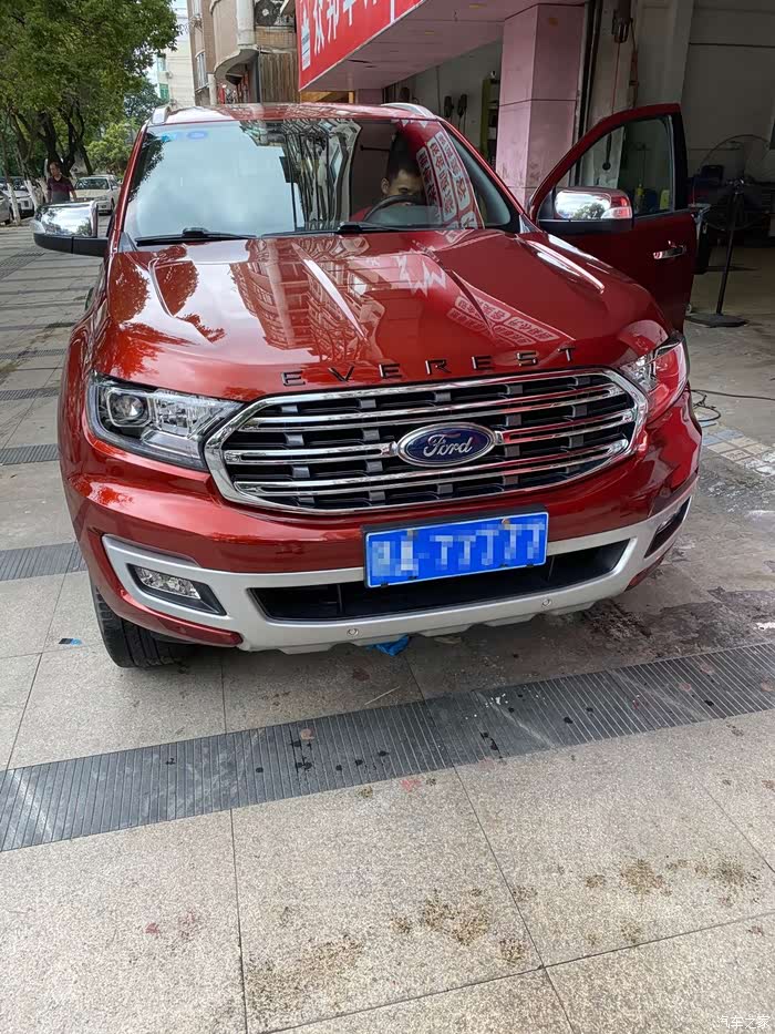

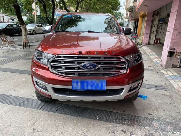

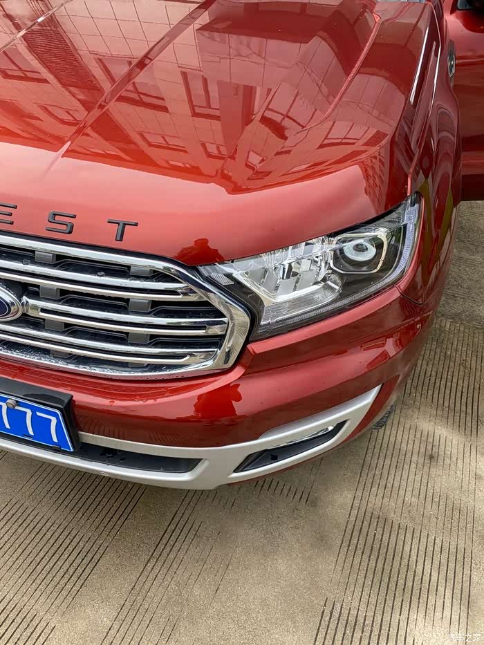

右边装上了,新老款大灯视觉效果对比。
很快左边也装好了,人家说眼睛是心灵的窗户,感觉大撼的灵魂得到再一次的升级!
犀利的眼神

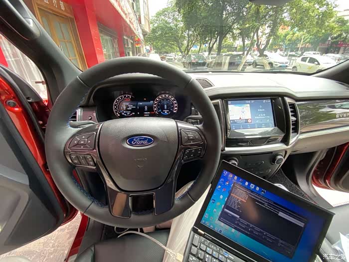

最后上电脑检查下收尾,清清故障码!
