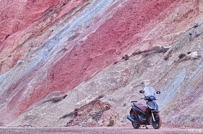

到现在也骑了1.1万公里了,说实话,虽然也有不少不满意的地方,但越来越爱骑了,四轮也就是带家人出去用一下。一个人的话,除非下大雨,一律都是两轮出行。
谈谈自己对这款车子的一些感受。

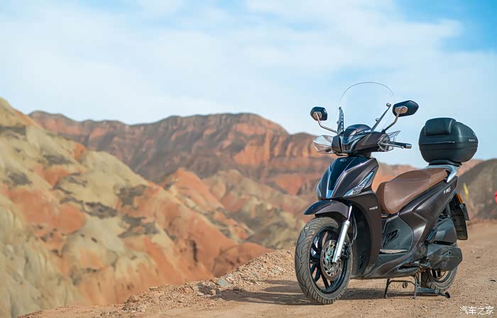

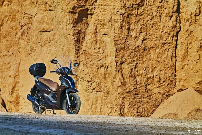

1. 大轮高车身。本人身高1.73米,这车子坐高好像是800还是810,懒得翻说明书了。当初也担心座高HOLD不住,但试骑了一下,完全没有问题。车身不算重,正常坐姿两前脚掌着地,往前挪一点大半个脚掌都能着地,挪车也没问题。而且踏板车平常等红绿灯停车时,很自然地车身稍斜,一脚踩踏板,一脚全脚掌落地。而高车身带来的好处,是舒展的驾驶姿势和居高临下的视野,这是骑巧格i等小轮车子完全感受不到的。大轮相对10寸或12寸小轮车子,走烂路的舒服性要好不少。美中不足的是,peopleS150的离地间隙并不高,和大部分踏板车差不多。
2. 10KW战斧发动机。4气门机器偏向高转性能,时速40以内比较肉,震动也较大。提速到五六十以上就完全不同了,加速灵敏,运转顺畅,一直到100,一气呵成。在快速路上以六七十的速度跟车非常舒服,高坐姿大视野,目光甚至能越过前面的轿车看得更远,加减速灵敏,刹车有信心,窄车身变道、钻车缝都很灵活。
3. 双通道博世ABS系统,前后碟刹。刹车手感比较线性,虽然急刹没有撞墙的感觉,但捏多少有多少,日常用足够了。前几天和一辆四轮相距不远并行,瞎眼四轮突然右转,急刹,左手ABS启动,轻微弹手感觉,车子稳稳停下。ABS也就只捏出过这一次,也跟我的预见性驾驶习惯有关,很少有急刹的机会。ABS的必要性讨论过很多了,我的观点是好的驾驶习惯最重要,车子的辅助安全系统越多越好,从主观和客观方面尽量保障行车安全。
4. 大马桶真是太方便了,平常我的头盔、护膝、手套还有一些杂物,一股脑都能塞进去,甚至能放得下一支中型三脚架。平常用完全可以不用装后尾箱。装了个夏德最小的29尾箱,是为了装车衣。
5. 我自己装了个38cm高的风挡,加上原车就配有的手部风挡,整车的风阻保护很不错,以七八十的速度,只是小腿和脚髁能被风吹到,其余身体部位基本上感受不到风压,下小雨也基本湿不到身子。我对车子的风阻保护比较看重,风阻保护好的车子,骑着不累,特别是跑长途。国内中型踏板里,感觉阿普利亚SR MAX250的风阻保护做得比较好,加上脚部暖风系统,再装个手把加热,几乎能适应全天候天气。后续可能会入一台傻妹,用来跑长途。
6. 油耗也比预期要低。我平常通勤是单边5公里,也就是车子还没完全进入状态已经到了,算下来平均油耗也就在百公里2.5L左右。期间曾跑过一百多公里的国道,低到2.1L左右。对于一台10KW的车子来说,这油耗确实不高。
7. 前置油箱,油箱盖、马桶盖、点火、锁车头,一锁搞定,太方便了。
8. 车头、马桶里各有一个USB接口,方便手机和其他用电设备充电。

1. 低速震动大些,排气管声音也比较大。我倒不在意这两点,但骑过这车子的车友对这两点有意见。其实光阳装配战斧发动机的几款踏板,这两样特性基本都差不多。而车子提速到五六十以上,发动机运行顺滑震动几乎没有,声音也变得高亢激情,所以这车子不太适合非常拥堵的地区,发动机不能工作在最佳转速区间,自己骑着也很憋屈。
2. 前后减震很一般,也算不上很硬,只是缺乏韧性和阻尼,似乎和2万的身价有些不符。
3. 轮胎抓地力一般,干地过弯遇上白线,明显能感觉到后轮在轻微侧滑。平常跑起来还可以,这规格的好胎不多,价格也高,暂时也没换。等2万公里磨损了换对好些的,应该对骑行品质有很大改善。
4. noodoe仪表系统很鸡肋,我从来没用过,只是当个电子表和大号速度表来用。我平常用导航,都是手机插充电宝装包里,连头盔蓝牙耳机听语音提示,连手机支架都不用,非常清爽好用。
5. 相对这个排量油箱有点小,当然对于这个定位通勤用途的车子来说,7L油箱200多续航没毛病。一般180KM左右亮灯,我都是200多km再加油,也只能加4L多些,理论上油箱里还有3L油。就因为续航这一点,曾经想把peopleS150卖掉换个续航里程长的车子跑长途,但出价都太低了,都觉得对不起这车子。现在也不打算卖了,留着通勤买菜,再买台大些的跑长途。
6. 因为peoples150座垫比较高,基本和大多数欧洲车一样坐姿直立,就和坐椅子差不多,所以有没有斜脚踏都无所谓。但因为前置油箱和大马桶的原因,脚踏位置比较短,大些的快递箱子就放不下了。这也不算缺点,只是取舍问题。

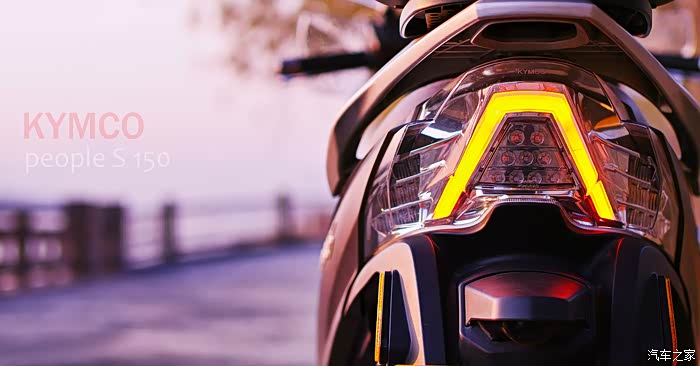

7. 灯光太差,LED灯组还不好改装,踏板车也不好外加射灯。如果能把noodoe系统取掉,成本用在加强大灯亮度上,车子可能更实用。

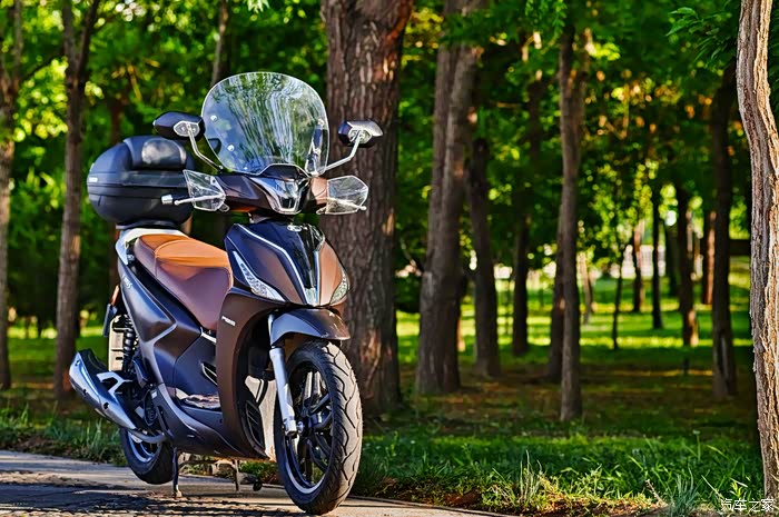

个人一点建议:
1. 汽油尽量加95号,震动比92的小些,续航里程更长些,算下来并没多花钱。我唯一一次油烧干打不着火,是加油时没注意,大姐直接提92号枪加进去的,按平常习惯200多公里再去加油,没想到停车后打不着了,从汽车里抽了点油才开到加油站。
2. 说明书上虽然提示机油用5W-30的,但用过速马力15W-40、灰壳5W-30,还有进价40块钱1L的舜能10W-40合成机油,感觉这款战斧发动机还是适合稠一点的机油。用5W-30的机油,除了加速灵敏度好一点点,高低转速震动都更大一些,感觉发动机运行品质不佳。用40机油,低转速震动像被钝化了一般,不难受,拉到五六十以上几乎感觉不到震动,非常顺滑。另外,我都是2000公里换机油,也没发现少机油的情况。
3. 原车后视镜视野太窄,换了对大视野的镜子,太好用了,必改项目。原车后视镜安装需要特别薄壁的10#套筒,也是一个脑残设计。
4. 安装风挡的话,看身高,我1.73米,装的38cm高度的风挡,感觉刚合适,外观上也不突兀,雨天不档视线,风刚好导流到头盔上了,全身除了小腿和脚髁,几乎都吹不到风。风挡也是必改项目。
