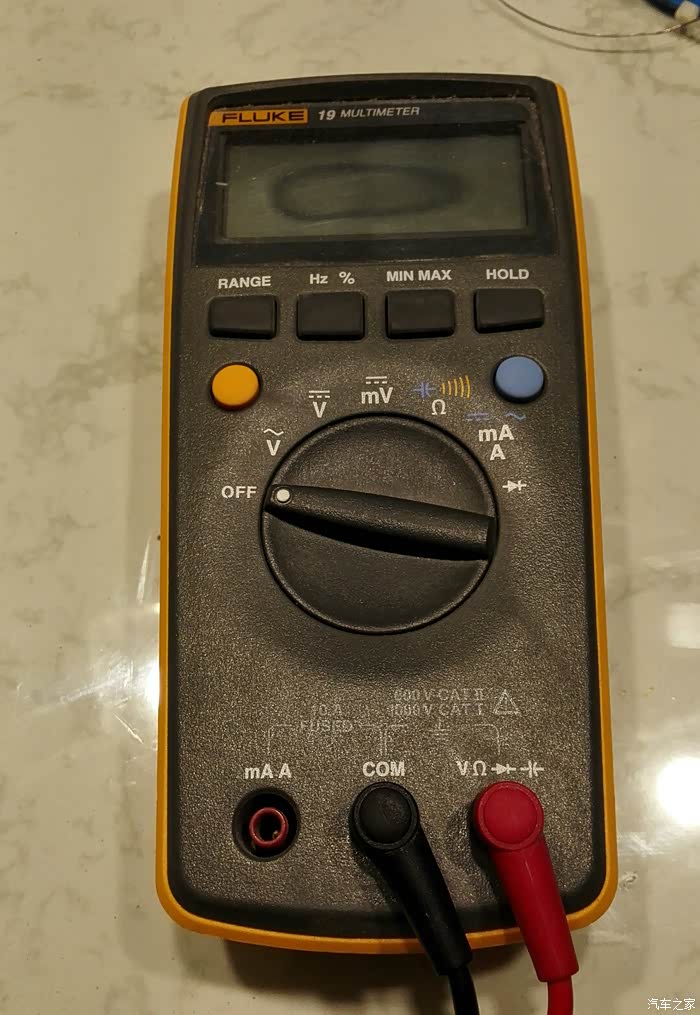

万用表,用于测试LED的正负极、判断原来按钮的焊接位置等等

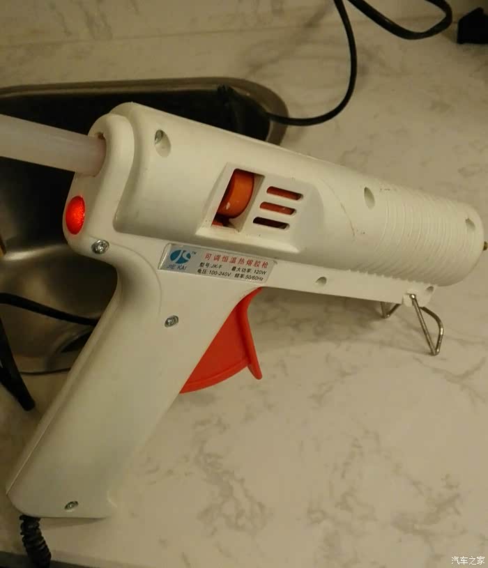

胶枪:固定LED,和电线与电路板

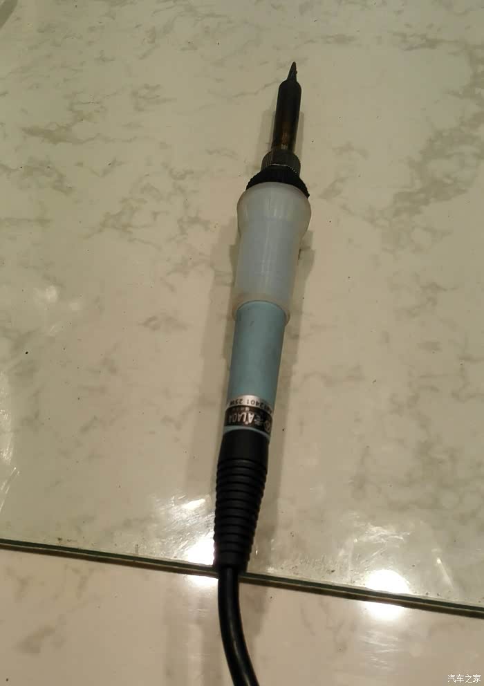

电烙铁

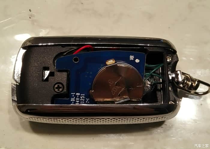

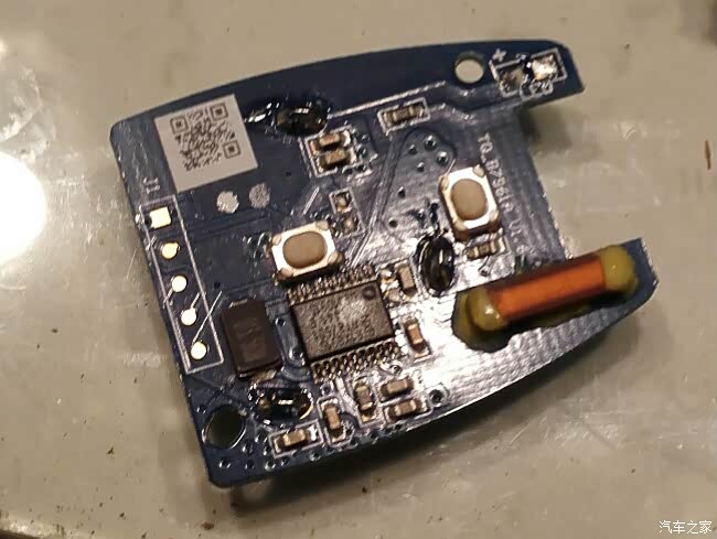

拆下来的电路板,靠凹口这里的是锁车键,左上角,有一个+的位置就是LED灯,拆的时候,用电烙铁快速的在两边移动加热即可。

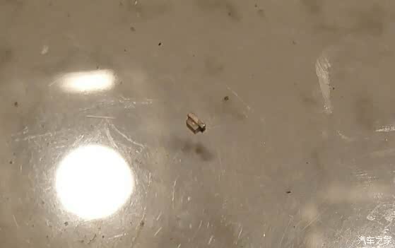

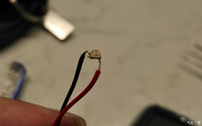

这就是指示LED灯,不到一粒小米大,分正负极,如没有万用表,要提前做一个标志。
红色接正极

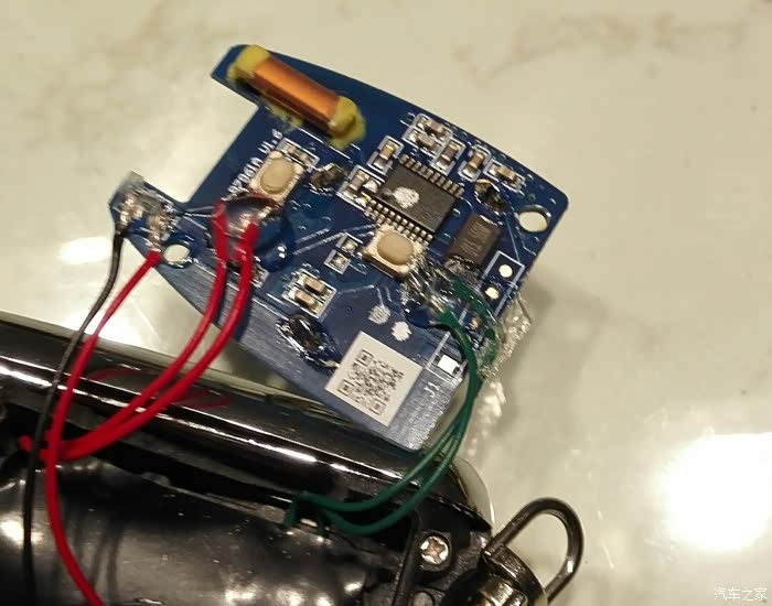

用胶枪将LED固定

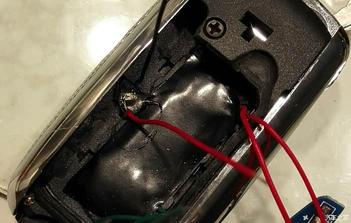

焊接,记得焊接前先将电池取下,LED哪里分正负极,开关不分,焊接好,先装入电池,如OK,再用胶枪固定一下电线,避免一会装配时电线断开
装配,

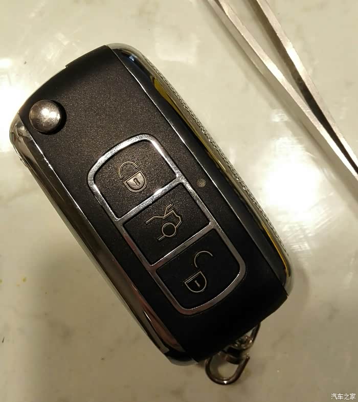

完工啦

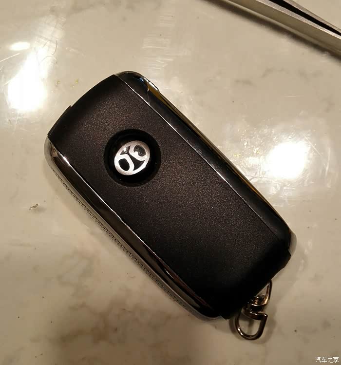

来张正面照
