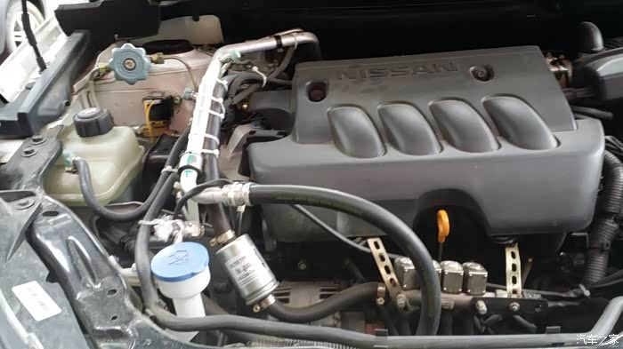

本人改装的是罗格斯套件,改装完成后有不小的惊喜已经超出我的预期的结果,原来以为改装以后可以达到0.23元每公里,结果第一罐气调试带实际公里数跑下来0.22元每公里,第2罐气跑下来还跑了100多公里山路,实际为0.20元每公里。启辰t70x的发动机真是太给力了,底盘也舒适,超控也满意。                               当时买车就犹豫了半年,就是纠结没有后轮拱罩就像人没穿裤子一样,又难看又不美观又不隔音,到了下雨天泥巴车底乱甩,没有ESP系统。因为本人平时路程 跑得远,最终以节约成本为主下定决心购买了t70x手动挡,结果超出本人的预想之外有一点小小的惊喜。 还忘了给大家介绍了我的改气的设备和心得    CNG罗格斯套件  气瓶80升缠绕瓶可以加17立方压缩天然气   现在加满可以跑250多公里。还有最重要的要告诉大家,烧天然气发动机温度高,水箱千万不要加水,要不然有水垢发动机就报废了,机油必须要加国际正品全合成,以上说的一定要遵守,还有改装的时候一定要找技术好的师傅,要不然把主线乱剪乱接又不美观又有问题。                     以后的使用心得和体会还继续和大家分享。。。。。。。。。如有不足请拍砖

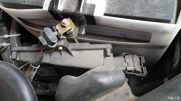

减压閥

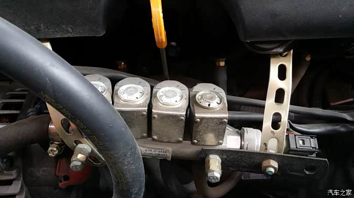

喷轨

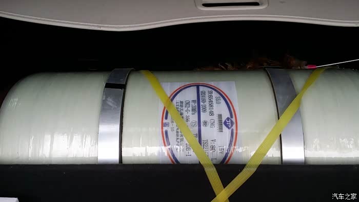

气瓶
