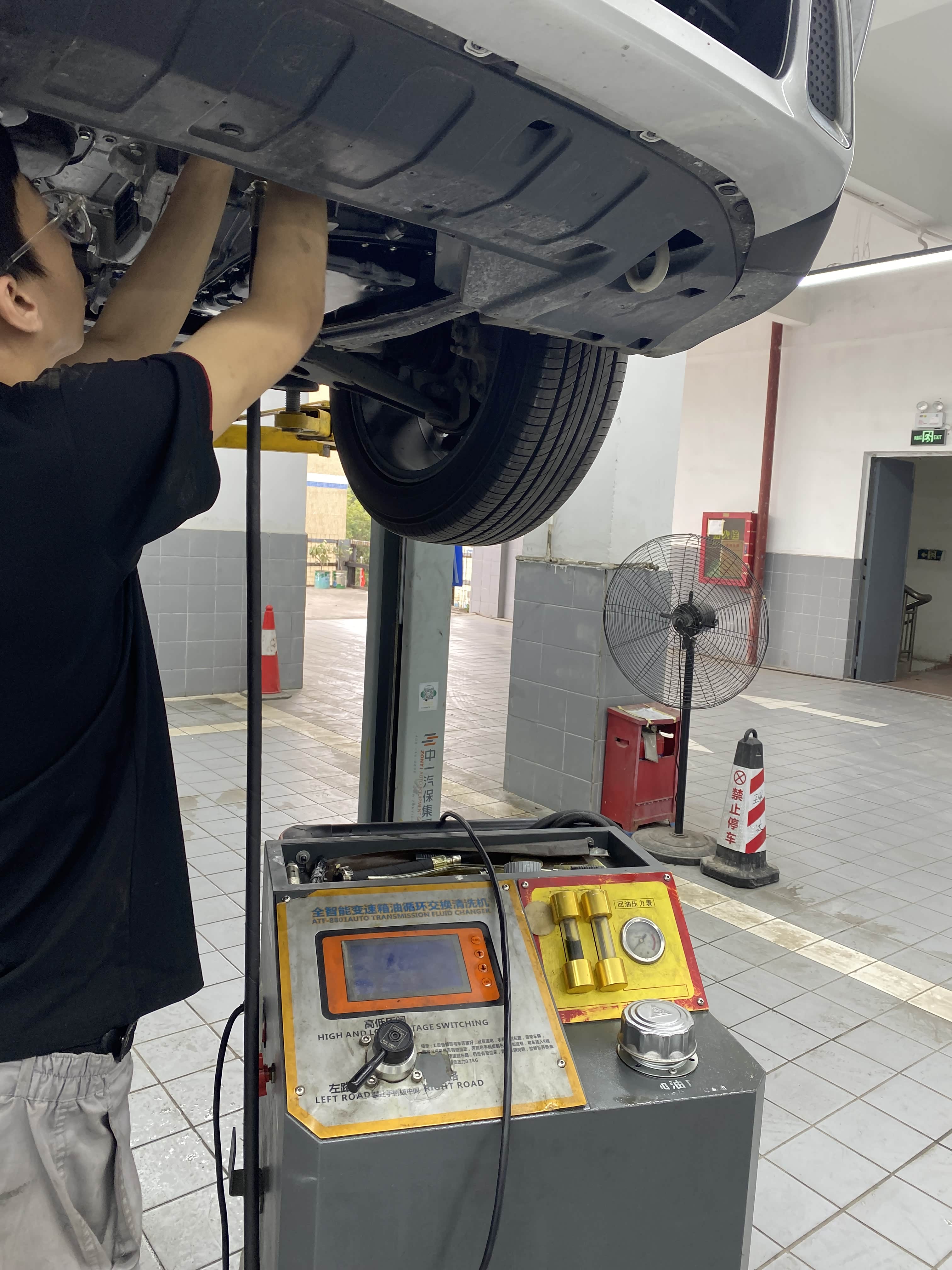

3、缺乏职业操守的技工存在,没给你做保养,却声称给你做了保养;

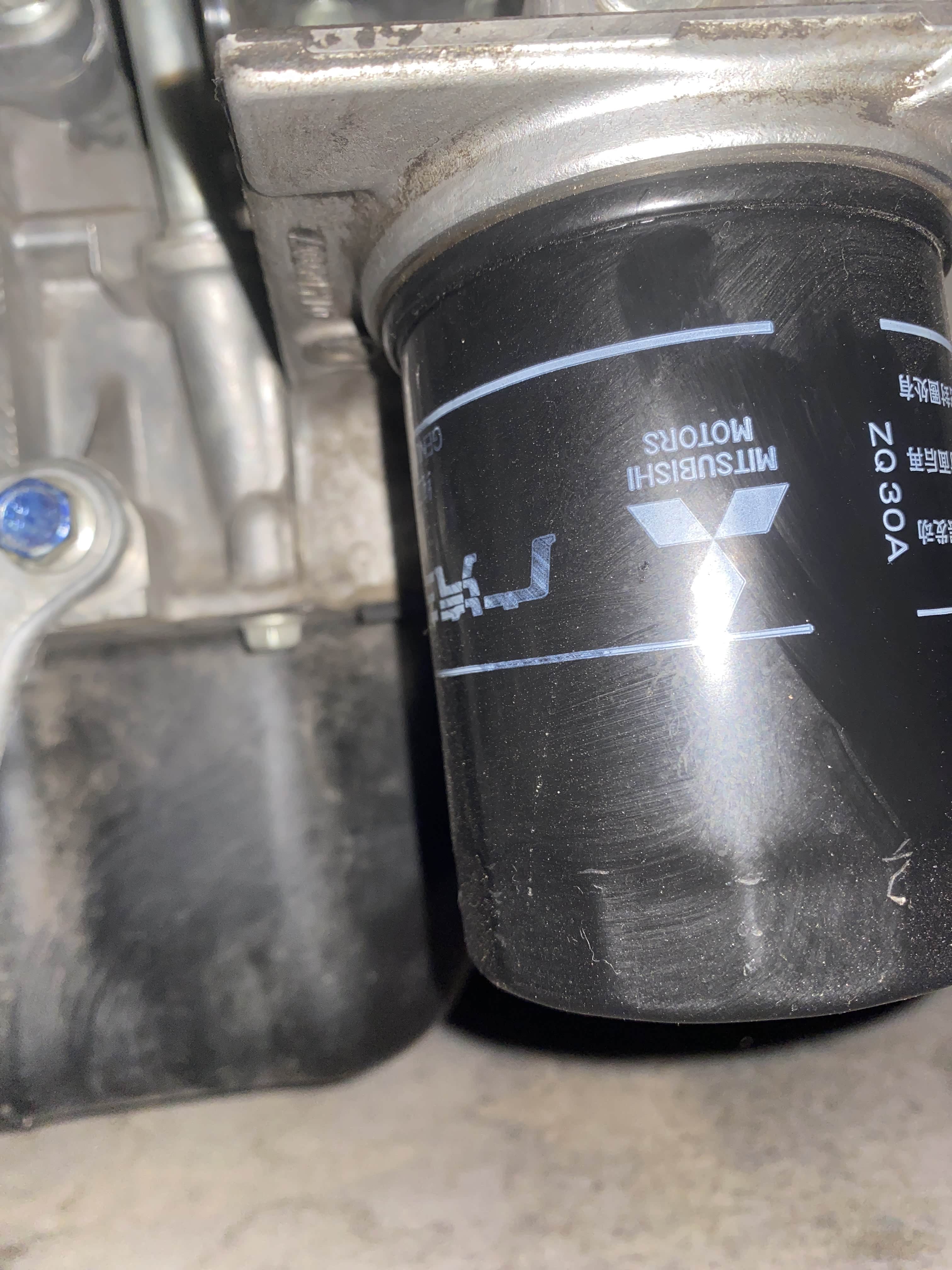

换了新的不可能有浮灰!
原来的滤芯
零件编码 都有唯一化的
可以看底下的编码; 记录📝
机油 可以扫码验证真假; 我用的最基础款的
给我换机油,车停在服务点,你在场时候,给你放一瓶机油和滤芯在那里,看着没毛病,很正规 是么?错!你一离开,再来时候,他们就说做完了;我怀疑;把车开到外面,露天停车,看滤芯,完全都是没更换(外壳还是有浮灰),当即指出问题;重新给我做,给我道歉!

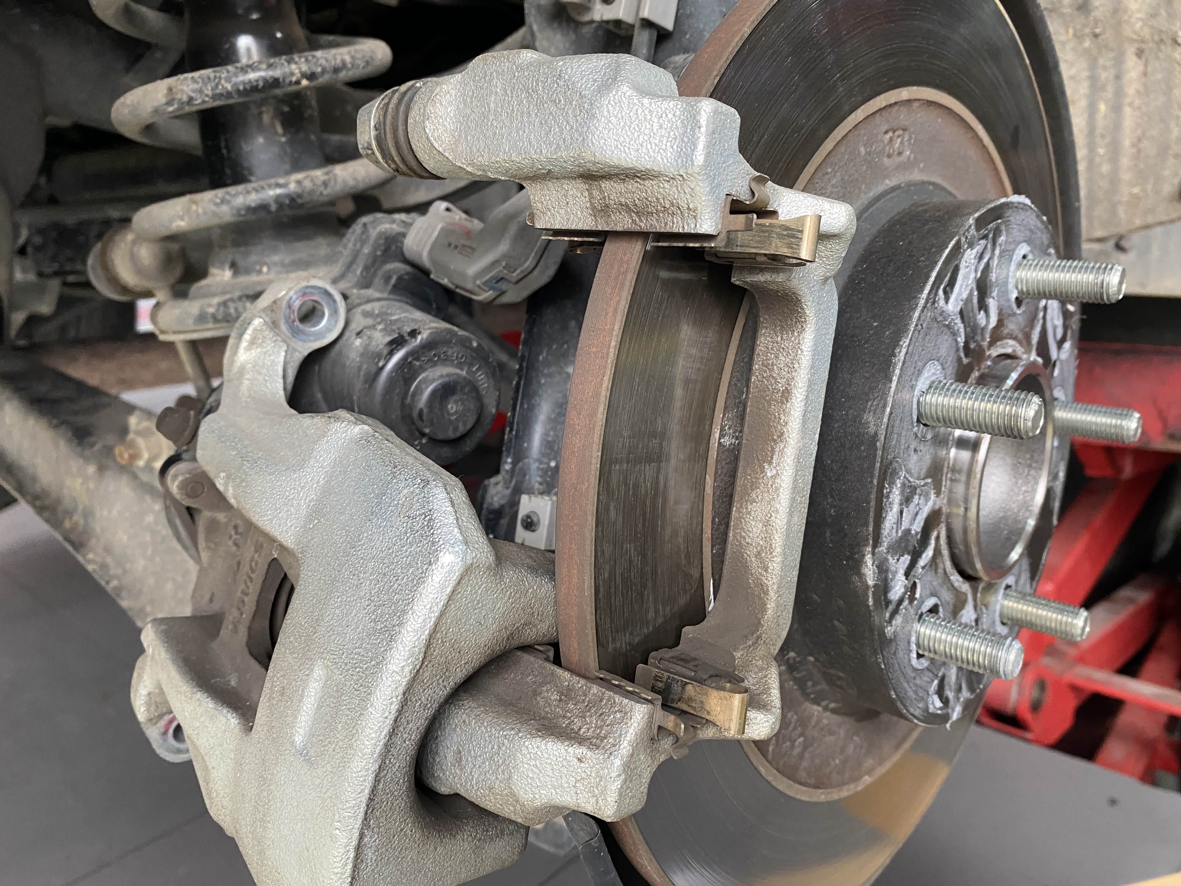

最悲剧的是4s去了 还要去某🐯求助
途🐯 重新返工;解决刹车异响
4W公里那次大保养,让我的车元气大伤,油耗不如以前;保养完刹车还是出现偶发异响; (刹车时候咣当一声);我后面到附近的途虎重新取出刹车片清理才解决;途虎的师傅说这是谁给你装的? 我说4S,他说不敢相信这水平;
