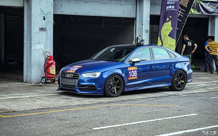

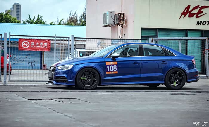

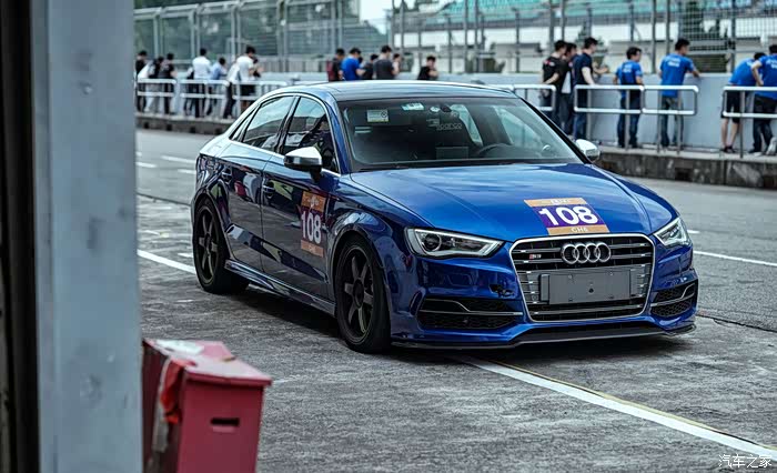

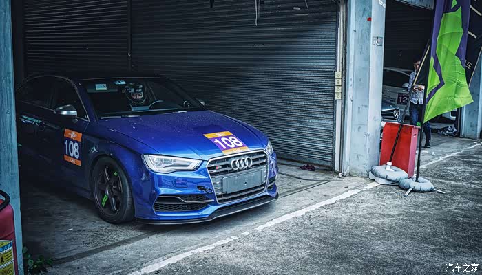

先来聊聊M2(非C版)与S3的一点区别,S3是我拥有时间最久的一台车,用于代步以及参加赛道日活动,S3让我深刻地理解到奥迪的造车哲学首先是易用,其次是所谓的科技感,最后才是性能,即使在将悬挂设定改装至接近半赛车的状态下,他仍然能够满足基本的日常使用。但是,M2则不然,两台车同样使用的是KW CS避震,且S3的底盘改装完成度高于M2(M2底盘部分只换装了一套避震,其他均为原厂),M2仍然不适合日常驾驶。诚然,M2非常的敏感及敏捷,硬朗的减震器及悬挂带来的好处显而易见,优异的弯道指向性以及清晰的路感,但是,你的身体及心理会很诚实的告诉你,在两台车以相同速度过同一个高速弯的时候,是哪台车会令你手心冒汗,又是哪台车让你感觉稳如狗,但这里无可厚非的是,有人喜欢征服的***,也会有人喜欢稳定的节奏,然而,大可不必的是,用屁股横着走去鄙视一脚油门后的脑缺氧,因为,你并不会知道,哪天你的右脚抽搐了一下,油门给多了一点,你的车就往轮胎墙的方向驶去,你也不会知道,在哪场野04中,你左脚放开刹车,右脚全油的时候,发动机灯突然亮起,揭开缸盖时,发现火花塞已搅烂涡轮叶片。好了,聊完底盘,该到发动机了,这台ULTIMATE版本的N55与7DCT配合给我最大的直观感受是动力响应及时和铿锵有力,我可以负责任的说,六缸机的平顺程度和后段加速浑厚感是四缸机难以企及的,但是,受制于供油等原因,N55的改装潜力在三代888面前就不值一提了,我前后拥有的两台车都给他们写入了二阶程序(关于ECU部分,本帖将在最后一部分会展开,直接阅读可拉到最后一张图片),888是A*R,N55是V*,A*R直接将恒压打至1.9BAR,而V*加持的N55则是1.25BAR,且这1.9BAR的压力是伴随我接近完整120节赛道日的练习及正赛,这期间,发动机没有给我报过任何故障码,可以说,我对他的可靠程度深信不疑。但是,两者都有一个通病:温度,油温随便到12X;几圈过后,电脑提示波箱过热,断油锁压力,痛苦吗?当然。我相信在S55加持M2C后,这个问题会在以后的M2系列中有所改善。
