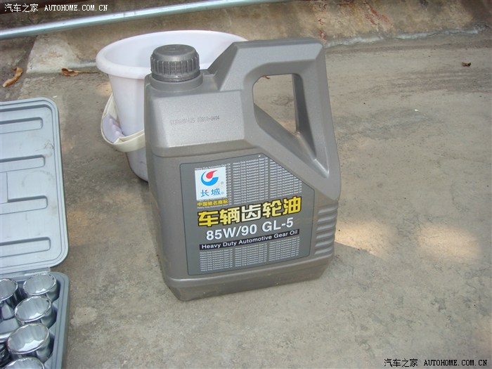

近年企业效益不好,收入不行,说来惭愧,生处所谓的垄断行业--央企发电企业,已有近30年的工龄,月收入<2000元,养车已感觉有困难,这不,能自己动手的车辆一般保养就自己做了,自买材料自更换,能省一分是一分。小三的变速箱齿轮油已到更换期,加油站买了一桶齿轮油,准备自己动手。长城 GL5 85W/90 4L  78./桶.
车辆说明书要求齿轮油规格 GL4 80W/90  2.1L,加油站无此牌号,上网查询,GL-5 85W/90应能满足要求,本地年最低气温>10℃,<35℃.

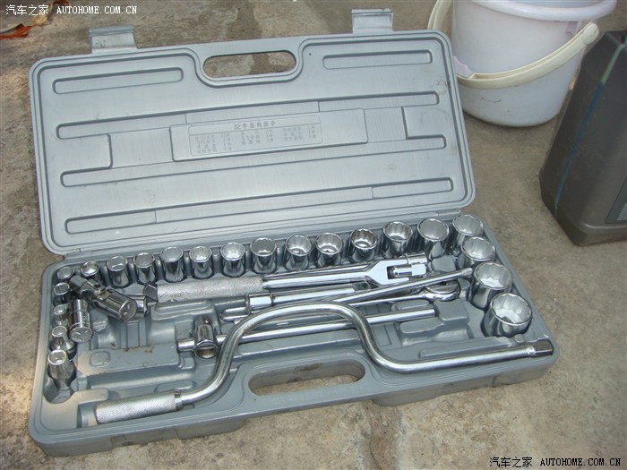

工具准备好

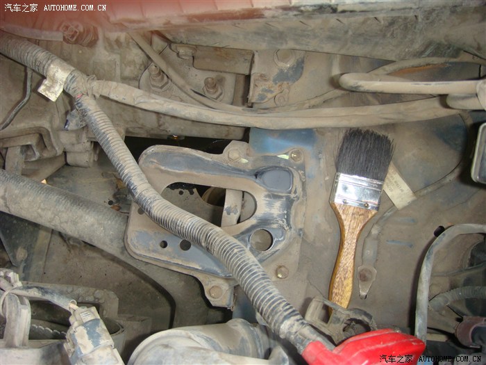

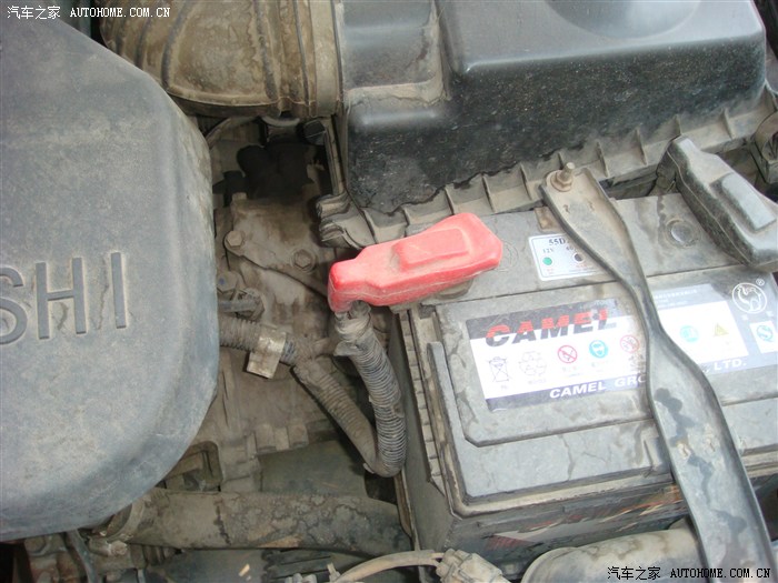

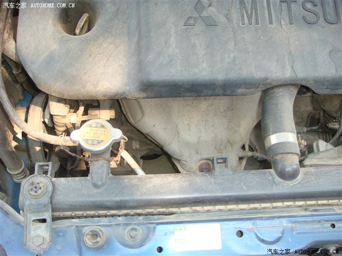

打开车头盖板,找到变速箱加油螺栓

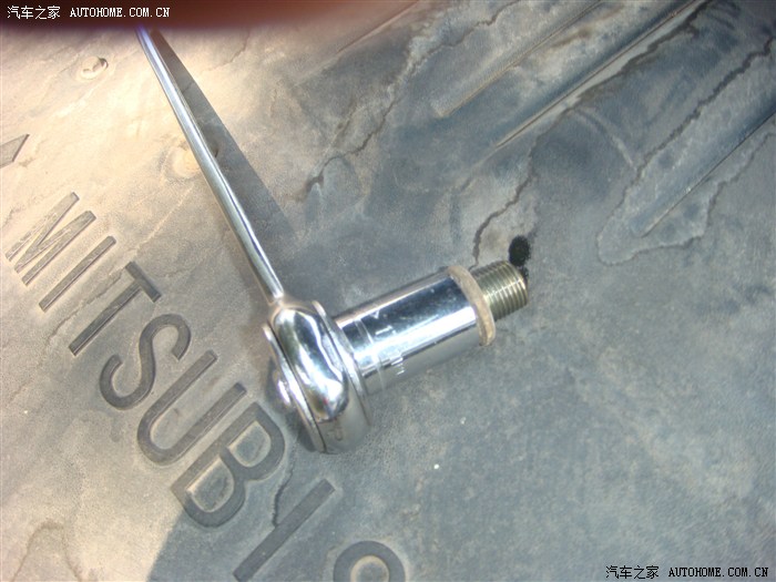

用17mm的套筒扳手,逆时针方向扳,不动,有点紧,电池有点碍手,拆除电池。
还是扳不动,拿出拆轮胎螺丝用的加力套管,套管内径小,套不进扳手柄,左右环故,找了一半块砖头,敲击扳手柄未端,一下、二下,终于有点松动了,再用手扳,螺丝终于卸下,MD,费了半天劲。
这不是加油口吗?怎么打开就有油流出,4S的大师们是怎么把齿轮油加入的?

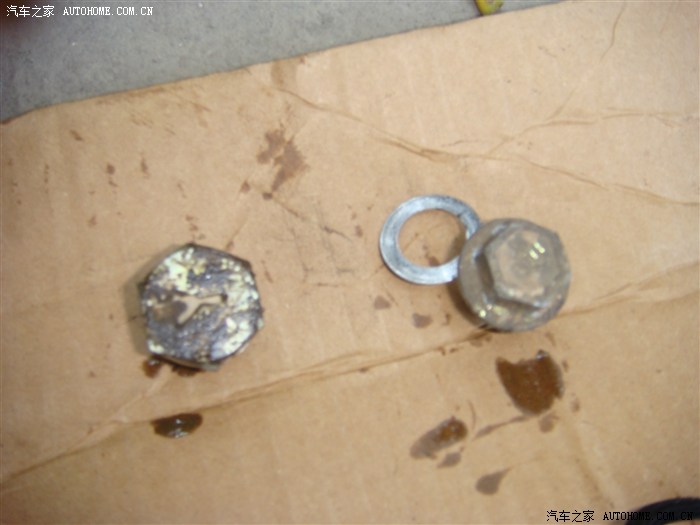

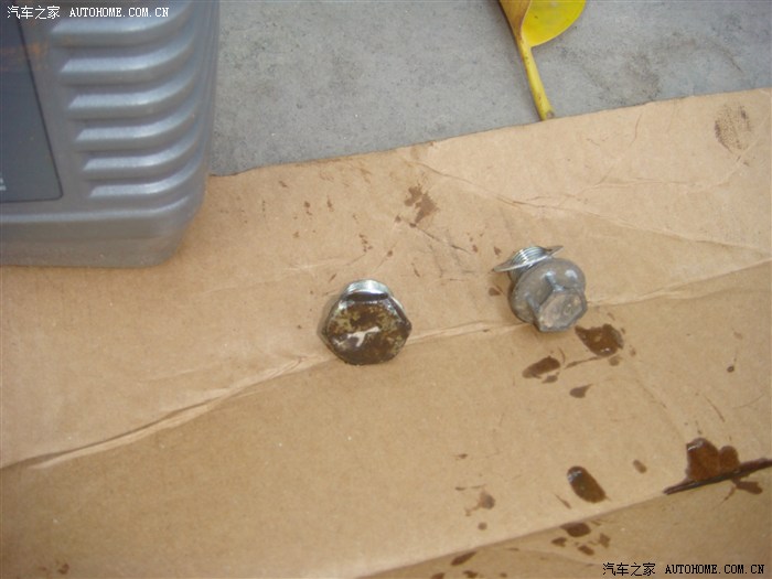

卸下的堵油螺栓

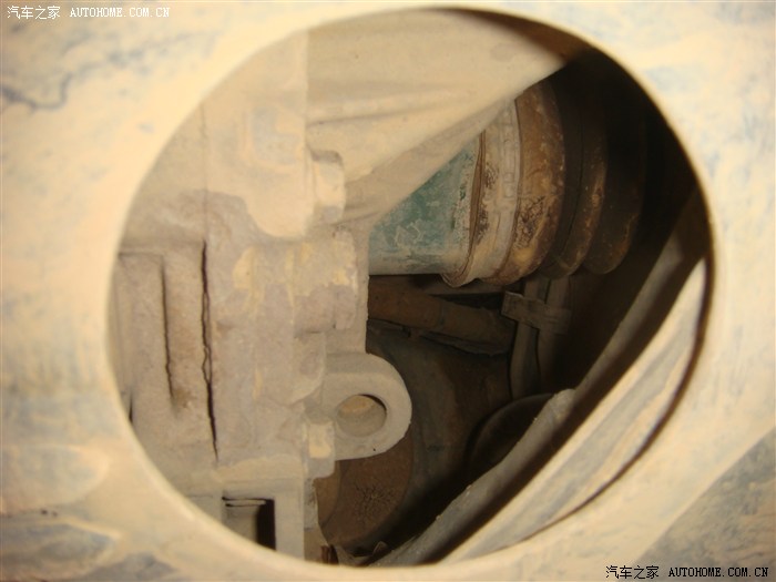

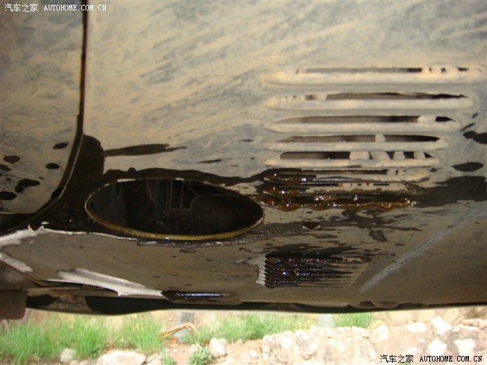

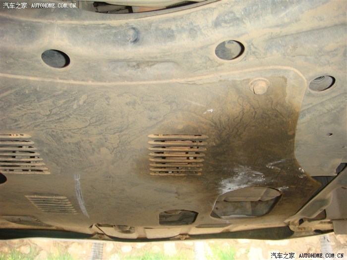

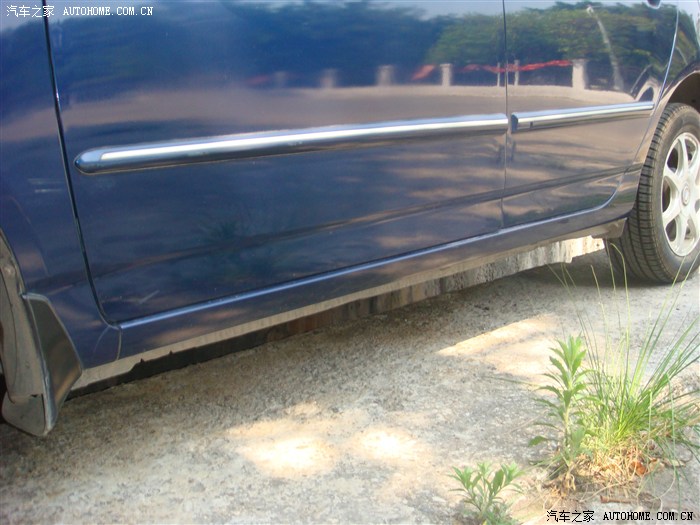

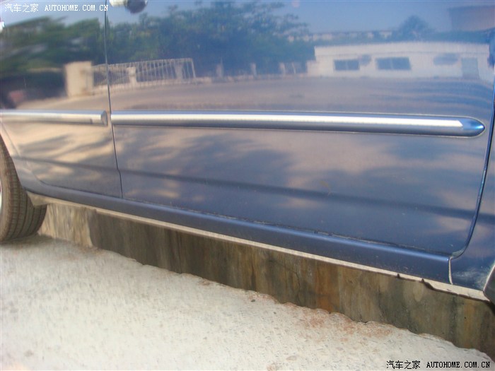

趁此空挡,检查一下车辆的底盘及裙边,在论坛经常看到有的车友裙边生锈,我06年的车辆,没有生锈,窃喜。
底盘装了护板,对车辆的保护不错。

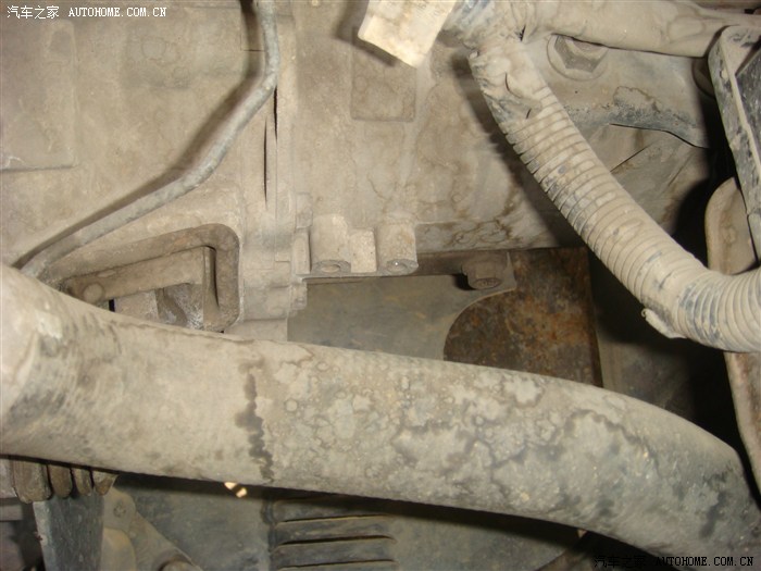

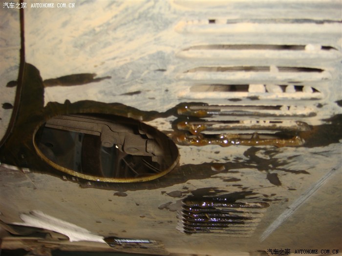

加油口的油流的差不多了,用面纱擦去护板的油,找到变速箱的放油螺栓。看到了吗?,下图员空中中间的螺栓就是,24mm的套筒伺候,这个好用力,未用加力套管就搞定了。
卸下的螺栓不要乱放,归类摆放,保持良好的检修工艺,是检修质量的有力保证

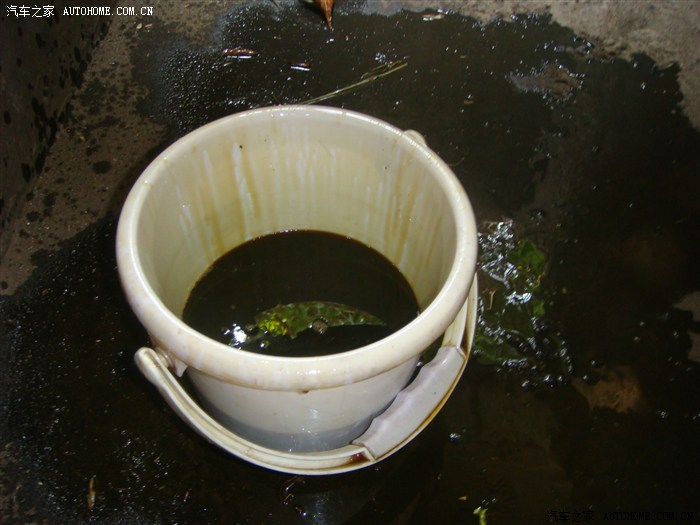

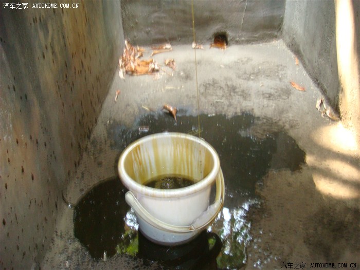

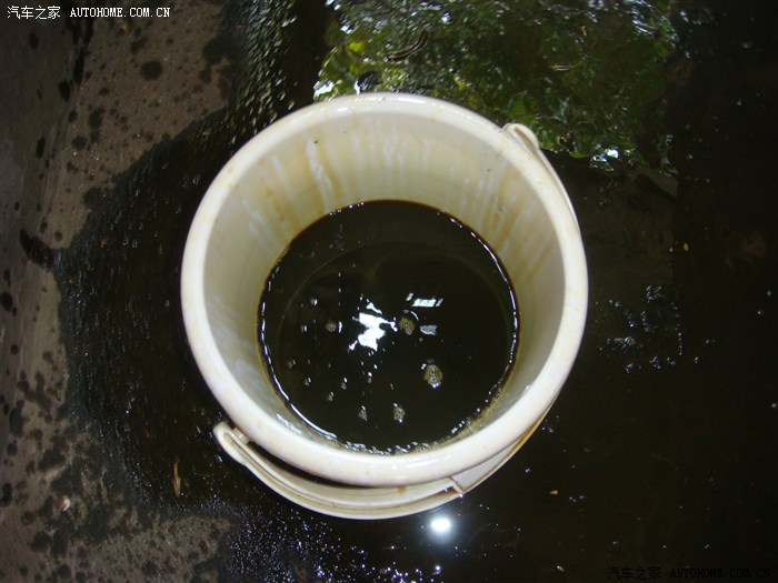

地沟位置有点高,风大,放出的齿轮油部分流到地上了
放出的油看来还是有点脏了,黑乎乎的,还有一股怪味
待费油流尽,用面纱擦去护板上的油,装回堵油螺栓,注意是顺时针方向紧扳手。

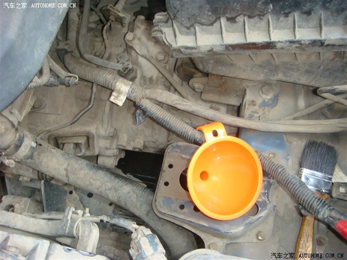

准备一10mm的塑料软管,大约长700mm,软管一端插入变速箱加油孔内,为防止加油时脱除,可多插入一点,注意塑料软管插入前先用户毛巾或面纱擦干净,不要将灰尘代入变速箱内,软管的另一端接小塑料漏斗,可将新齿轮油慢慢倒入,由于油的粘性大,流入较慢,要有点耐心,心及吃不了热豆腐

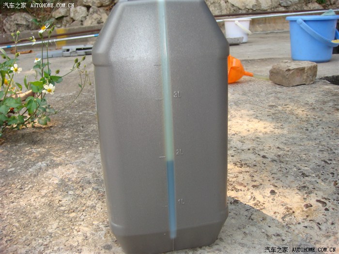

桶装4L的油,倒入大约一半多一点,加油孔无油益出,应该无问题。
