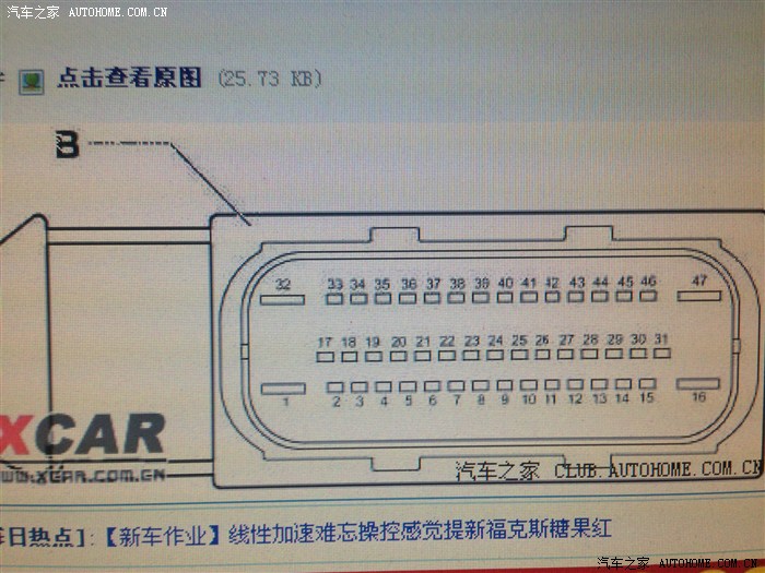

原理:借网上的图,35号端子空着,将新加的插进去,然后线另一边与39号端子连上,等于从39号上借电,39号端子就是ESP按钮过来的。

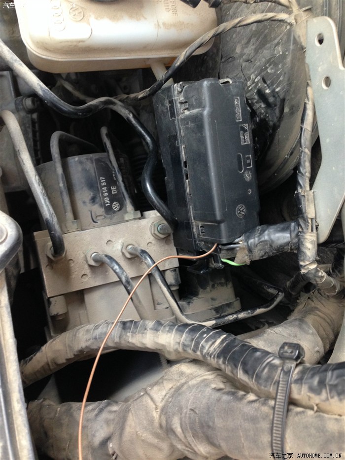

新宝来的ABS泵在空滤的后边

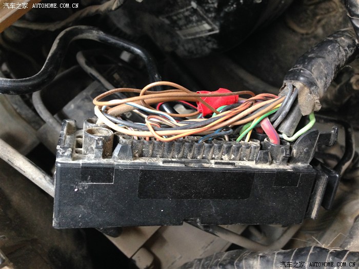

那根土黄的线可以忽略,因为我是弄了两次才弄好,第一次打开把35号端子插上,线也引出来了,但没能把39号端子拔下来,因为有事,就先这么放着了,今天闲下来了,再倒腾的,再上边那图是原始的样子,拆ABS泵二次端子需要把那个拉手拉起来就能拆掉,要注意,我用的一根电线当绳子,第一次是用手拉的,用不上劲,手疼的不行了还拉了半天才弄出来,第二次有经验了,用绳子套着,基本没费太大劲就拉起来了
拆下来后,因为ABS泵,助力油壶和线的原因,这样是拿不出来的,需要把那个拉杆按回去趴着才能出来,见下图
取出后用小一字把盖子挑掉,要小心一点,慢慢弄,我一着急,上边那个就被我挑断了,不过还好,稳定性没受影响
这是插口面,可以对照开始的那张图找到35号端子捅出里边的堵头,然后把小两瓣插头插入(接好线的),从这张图上看,就是下边第一排从右往左第三个是35,第七个是39(我按网上的方法用两个大头针也没能把39号端子退出来,最后决定还是破线安装吧,没那手艺,没能退出39号端子)特别注意:图片右边的那个橘红色位置,是个CLOSE,用小一字往右变成OPEN后,才能在35加端子和拆39端子,切记,35号端子插到位后回装的时候一定要把OPEN变成CLOSE,那个应该是个定位锁,不然没法保证这么多插头都准确插入。

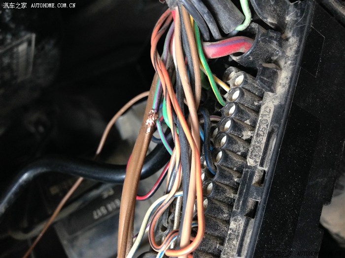

我找到39号对应的线,用刀片一点点的剔掉绝缘胶皮,结果如图,一定要小心,如果这颗线弄断了,那就惨了,那个空间,那个线长度,基本不具备接长的可能。
线接上
绝缘胶布包好,注意,绝缘胶布两个作用,第一是绝缘,第二因为这种短接不可能拧多结实,胶布其实也起到连接处的定位作用,我是先在里边简单包了一圈,主要给连接处定位,然后外边再用一小节跟旁边的一起包了一下,起到定位左右,防止松脱。
然后是回装,原来的工艺实在是差了点,我又把线束整理了一下,用根扎带固定了一下
外边再用了点胶带缠了一点,把洞口堵一下,也算有点防尘措施吧,不过心理作用大于实际用处,呵呵
